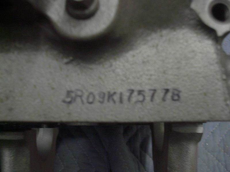

Koneesta löytyi tällainen koodi
C5AE-6015E.
Tulkkasinko oikein että vois olla ton k koodin mussen oma.
Päivämäärät täsmää autoon.

Ei kerro onko k-koodin lohko.Sama koodi löytyy muistakin 289 lohkoista.
Alla olevasta linkistä näkyy erot vakio lohkoon verrattuna
http://www.hipomustang.com/images/hipoeng/
löytyykö runkonumero lohkosta hanttimiehenpuolelta edestä öljypohjan sauman yläpuolelta?

Kaikkia noita on tässä tullu tutkittua.
Vin koodia en ole koneesta vielä löytänyt. Täytyy tutkia tarkemmin kun nostaa koneen siitä pois.
Paljonkos näitä suomessa mahtaa olla.
Toi kirja on melkein pakko tilata niin näkee kaikki erot.
Juha
Re: Moottori koodi
Original 65 289 Hipo Block. The block has serial number 5R09K175778 stamped one lower right side and large main caps.
Tuon sarjanumeron löytäminen vahvistanee aidon Hipo lohkon.

Olenko oikeassa että tota viniä ei noissa vältämättä ole?
Tosta omasta pääsen tutkimaann tuon juhannuksen aikoihin kun kerkee taas ton kimppuun.
Kuinka paljon ennen lohkot on valettu verrattuna auton valmistumiseen. Noissa on nyt lohko heinakuu 64 koppa syyskuu 64 lohko 6 pulttinen.
