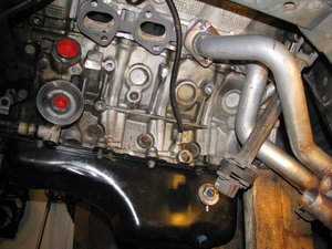

kaara91 kirjoitti:Tuon kuvan mukaan jouheempikin vois olla juurikin tuo lohkoon menevä kohta. Selvästi murjottu. Pyöreä mallinen taipuu paremmin noihin mutkiin. Totta jos menee vinosti sisään saattaa ottaa kiinni johonkin öljypohjassa. Tuossakin kuvassa mutkat on vähän väärissä paikoissa. Pakkaspropun kohdalla pitäisi olla vasta loiva mutka, jolloin tikku ohjautuisi suoraan oikeaan suuntaan ja selvittäisiin yhdellä loivalla kaarella.
Kuvassa olevassa tapauksessa tikku menee jouheasti paikalleen, joten kurvit ovat kyllä kohallaan. Kurveista tykkään muutenkin... :)
