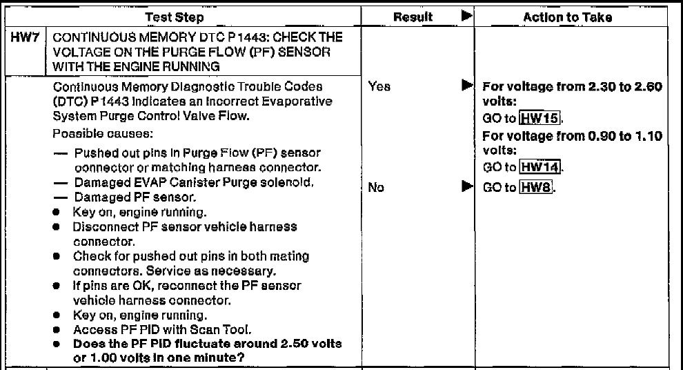

Re: Check engine light: virhekoodi P1443 Modular
Ohjeet ja kuva 96 32v malliin:

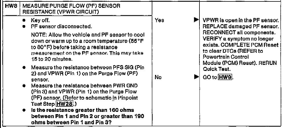

Lisää vaiheita

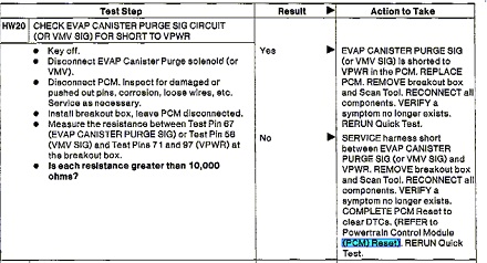

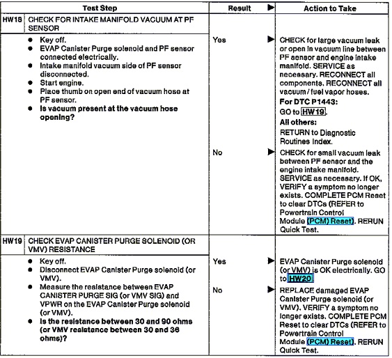

loput
