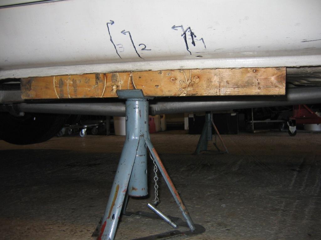

Eikös jokaisella hieman autourheilusta kiinnostuneella ole lähes kaikki alla olevat tiedot autosta.kaara91 kirjoitti:Näinhän tuota hommaa tietysti pitää lähteä tarkastelemaan. Mittauksia auton alla ja sitten millimetripaperi, viivotin, harppi ja pari levyä tiedon porrasta kyytipojaks yön pikkutunneille. Ja aamulla meillä toivottavasti on moottoria vailla oleva hätänen poistuja suunnittelupöydällä, ......tai sitten välttämättä ei ihan vielä toteutuskelpoinen.Mexico65 kirjoitti:
Joka tapauksessa oli akselin tuenta toteutettu millä tekniikalla tahansa on ensin ymmärrettävä auton toiminta periaate kiihdytys tilanteessa, oli kyseessä siten suoraan- tai mutka-ajo. Kummassakin tapauksessa tavoite on maksimoida kiihdytys pitoa. Tavoite olisi ymmärtää erilaisten voimavektoreiden vaikutus pitoon. Lähtökohtana tuntea ja tiedostaa käsiteltävän auton painot ja painopisteet.
CG-pisteen korkeus hieman hankalampi määrittää, mutta sijaitsee aika lähellä nokka-akselin korkeus linjaa.
Auton pituus suuntainen painopisteen määritys keinulauta menetelmällä.Eka pitäs vaan löytää autosta ne vektorit,... ooonks ne alla vai sisällä ja montako niitä normaalisti tavallisessa autossa on.
PS. 2 sekuntia jäljessä ihanneajasta (katurenkailla) vartti maililla (10,5 s)
Moottorin tehot ja väännöt / rpm
Vaihteisto välitykset.
Vetopyörästö välity.
Renkaat.
Koko massa kuskin kanssa / ilma.
Akselimassat kuskin kanssa / ilma.
Kulmapainot kuskin kanssa / ilma.
Akseli väli.
Raideleveys.
Renkaiden säde.
Jousi jäykkyydet edessä / takana.
Iskunvaimentajien jäykkyydet ja toiminta kuvat.
Pituussuuntainen CG selville.
Roll Center edessä ja takana, roll centerin säädöt.
Taka-akselin tuenta, tyyppi / säädöt.
Taka-akselin säätöjen vaikutus Roll Centeriin ja IC:n.
Jonkinlainen ymmärrys anti-squatista
ym, ym , ym...
Taka-akselin tukivarsien vektorisuunnat (auto koko massalla vaateriin, tukivarsien kulmien mittaus, niin eiköhän voimaviivat jotenkin selviä).
Siten vaan IC pisteen paikan selvittäminen.
Jos IC pisteen paikka ei miellytä, niin on aika alkaa suunnitella säädettävään taka-akselin kiinnityspisteiden paikkoja.
jne, jne, jne...
Tämäkin juttu on vähän sellainen, että tiedolla selviää jotain, mutta käytäntö yhdistettynä tietoon tuo tuloksia.
Alusta osien Brändeillä ei ole mitään merkitystä jos perus asiat on opiskelematta.
Saattaa äkkiä käydä niin, että oikein suunniteltu vakio mallinen alusta tuottaa paremman lopputuloksen kuin iso kasa merkki Brändejä.
Onneksi suoraan ajossa ei tarvitse huomioida sivuttais voimia kiihdytyksessä!
