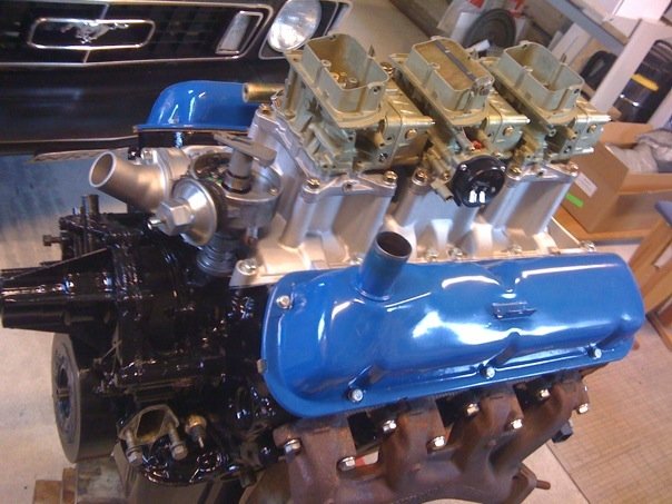

razorass kirjoitti:Jos jollakin on pikkulohko jossa 1000cfm kaasari ja saa seoksen pysymään optimissa 1500-7000rpm niin nostan hattua ja tarjoan pullakahvet erittäin mielelläni.
Anteeksi lapsellisuuteni, en vaan voinut vastustaa kiusausta, mutta eikös 290cfm x3 ole pienen pyöristämisen jälkeen aika liki tuhatta....
Rajoitin iskee tosin jo 6000 kiinni, ja seoksista vain persetuntumatietoa, mutta kulutuksen ja hupisuhteen perusteella väittäisin etteivätten kovin persiillään ole.
Eipä ihan halvaksi tulleet nuo 1964 vuodelta olevat Holleyn rungotkaan tuon imusarjan kanssa. Plus sitten kaikki muu mitä piti koneeseen saada noiden myötä.
Ja sitten asiaan: eikun rakentamaan ja tutkimaan ruiskun saloja, sillähän se selviää kannattiko vai ei.

Jannella on Tri-Power tai 3*2V, eli yhteinen plenumi, johon syöttää alakierroksilla keskimmäinen ja kun enemmän tuupataan, niin laitimmaisetkin aukeaa.

janne260 kirjoitti:eikös 290cfm x3 ole pienen pyöristämisen jälkeen aika liki tuhatta....
Itseasiassa, eikös noi 2 kurkkuiset kaasarit (3,0") mitata eri alipaineella mitä nelikurkkuiset (1,5") serkkunsa? Saatan muistella pieleen, mutta minulle on jostain jäänyt kuva, että tuollainen 290 cfm 2 barrel virtaa 1,5" pressure dropilla n. 200 cfm? Muistaakseni Sieverssin Ville oli joskus kirjoittanut aiheesta miten lasketaan Ford Freak lehteen tms. Vastaavasti Moparin sixpack mainosvirtaa 1200 cfm, mikä todellisuudessa normaali 4 kurkkuisen mittausalipaineelle vastasi jotain 750-850 cfm luokkaa. Elikkäs tuo janne260 patteri vastaisi noin 600 cfm. Sekään ei sinällänsä ole se pointti, vaan se, että jos sulla on YKSI (1 kpl) 1000 CFM kaasari, niin se ei vaan jatkuvasti pysy lähellä optimia esim. 289 cid moottorin päällä, voisi käytettävyydessä olla myös omituisuuksia.
Kaunishan tuo 3x2 on katsella on kuin morsian kesäaamuna.

kaara91 kirjoitti:Tuolla konstruktiolla alapäähän saa oikeat seokset ja todellakin kulutuksen hienosäädettyä. Ja yläpäässä reikää sitten riittää, mutta värähtelyn hyväksikäytöstä yläpään täytöksessä tuollakaan tuskin on yhtä nelikurkkuista kummemmin etua.
Naulan kantaan.
