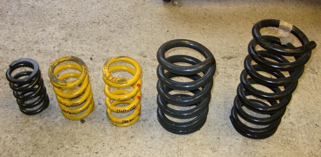

620 lbs jousen vapaapituus 12.2".
Tuossa kuvassa oikealta alkaen isoimmasta pienimpään ja löysimmästä jäykimpään, kyllä isoin on löysin ja pienin on jäykin.
180 N/mm, 150 N/mm, 135 N/mm, 131 N/mm (750 lbs/inch) ja 108 N/mm (620 lbs/inch).
