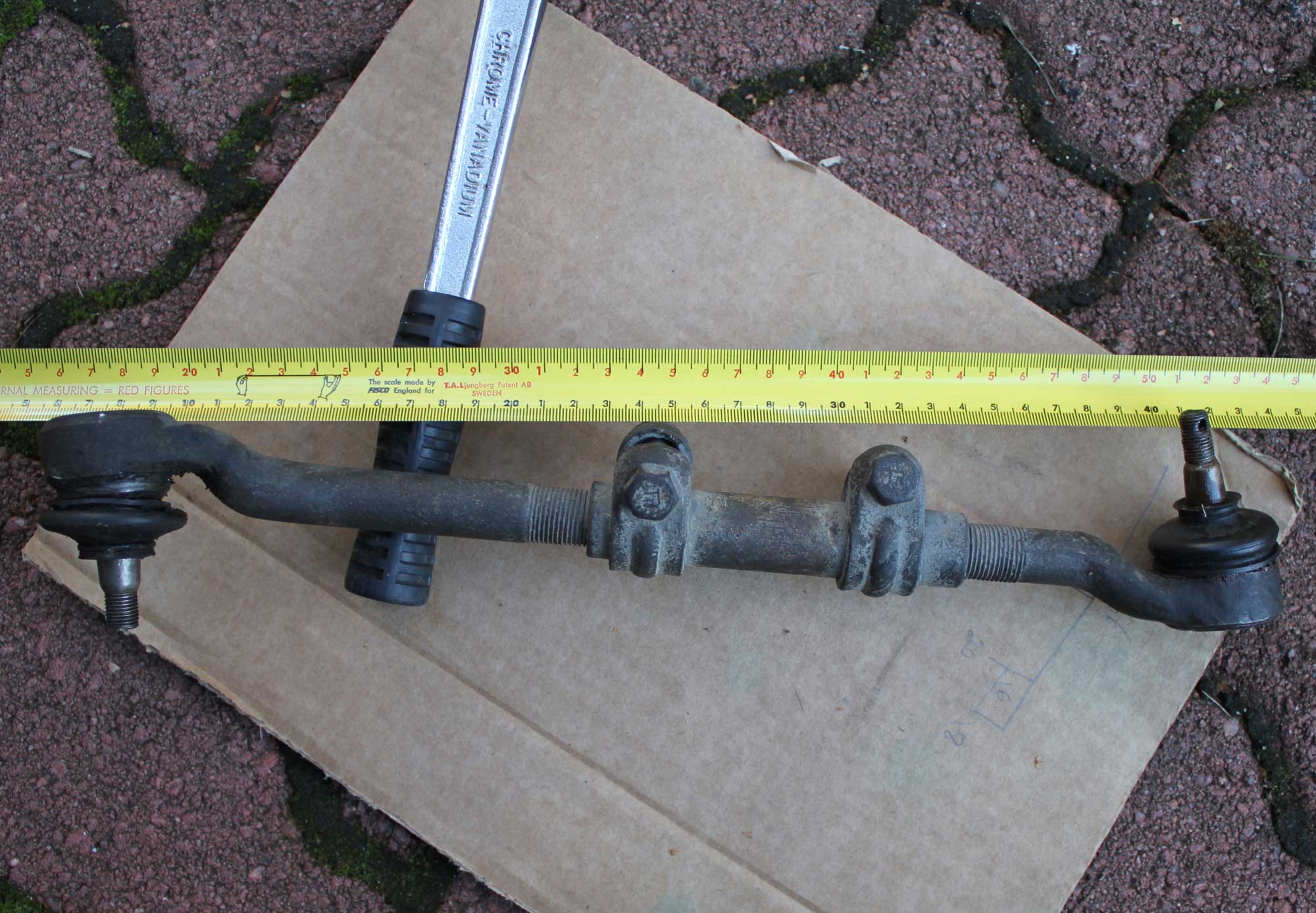

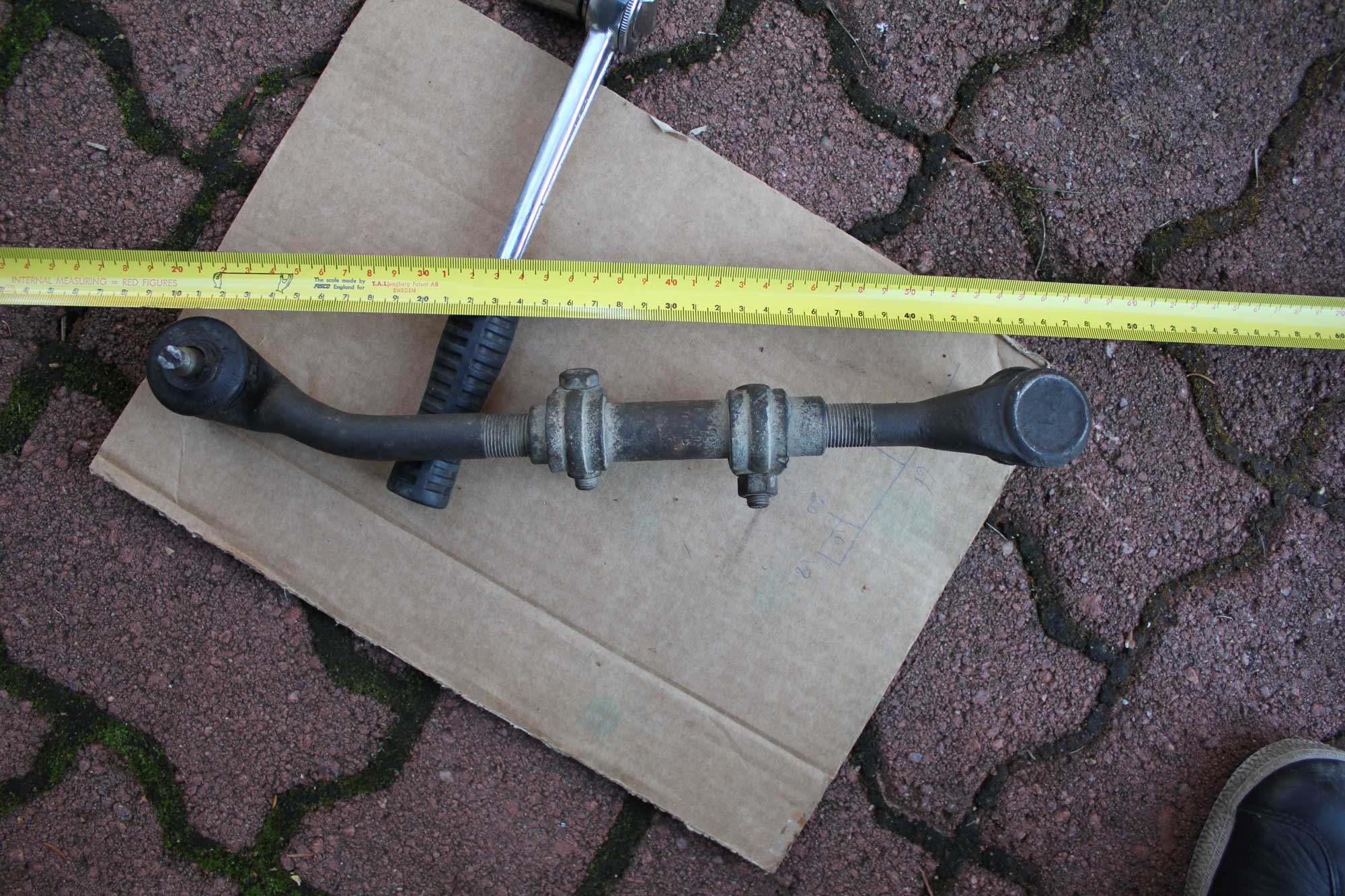

Tossa pari kuvaa raidetangon päistä, jollaiset on kiinni mun kutos mussessa. Auto on siis 200cid, -65. Meinasin vaihdella raidetangon päät, mutta tähän on ilmeisesti jossain vaiheessa vaihdettu erilaiset osat. Tilasin nimittäin 200cid, ilman tehostajaa olevan auton rt -päät, mutta eiväthän ne olleet lähimainkaan tällaiset. Olivat mm. huomattavasti ohuemmat. No seuraavaksi tilasin 8 -koneisen ilman tehostajaa olevan auton rt -päät, eivätkä nekään olleet oikeanlaiset. Nyt on paksuus oikea, mutta muuten ei passaa...
Nyt joku tietäväinen voisi kertoa että minkä vehkeen raidetangon päät kuvissa on. Voisi sitten yrittää tilata kolmannella kerralla jo ihan sopivat osat. Olis tietysti mahdollista vaihtaa kaikki päät erilaisiksi kuin mitä ne tällä hetkellä on, mutta aiheuttaisiko se kenties jotain ongelmaa muuten raidetangon kanssa? Osaisko joku auttaa? Kiitos.

Nuo taitaa olla 6-koneisen tehostetun osia.
Tehostamattomassa tuo adjusting sleeve on pidempi.
Muita eroja M/S ja P/S välillä on ainakin Pitman Armissa ja Idler Armissa.
