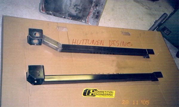

Minulla on ´68:ssa weld on subframeconnectorit. Perinteinen asennus vaatii näillä valmisputkilla lattian leikkomisen, mutta en halunnut putkia sisällle vaan ne piti mahtua ulos.
http://i16.photobucket.com/albums/b6/kt ... frame1.jpg
kuvassa on alkuperäinen ja muokattu. Olisi kannattunut tehdä heti alusta alkaen koko roska metritavarasta.

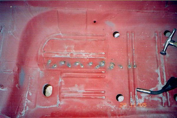

takajalkatilasta connectorit on vedetty lattiaan 15:sta hitsatulla pisteellä. Ei niinkään jäykistämismielessä vaan siksi, että mahdollinen narina estetään jos lattia liikkuisi eri tahdissa kuin connector.

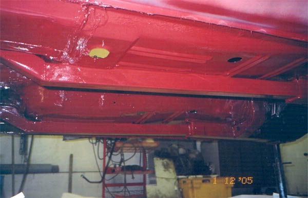

Töttöröt paikallaan. Lattiassa on tuore maali, siksi se kiiltää liian paljon.
