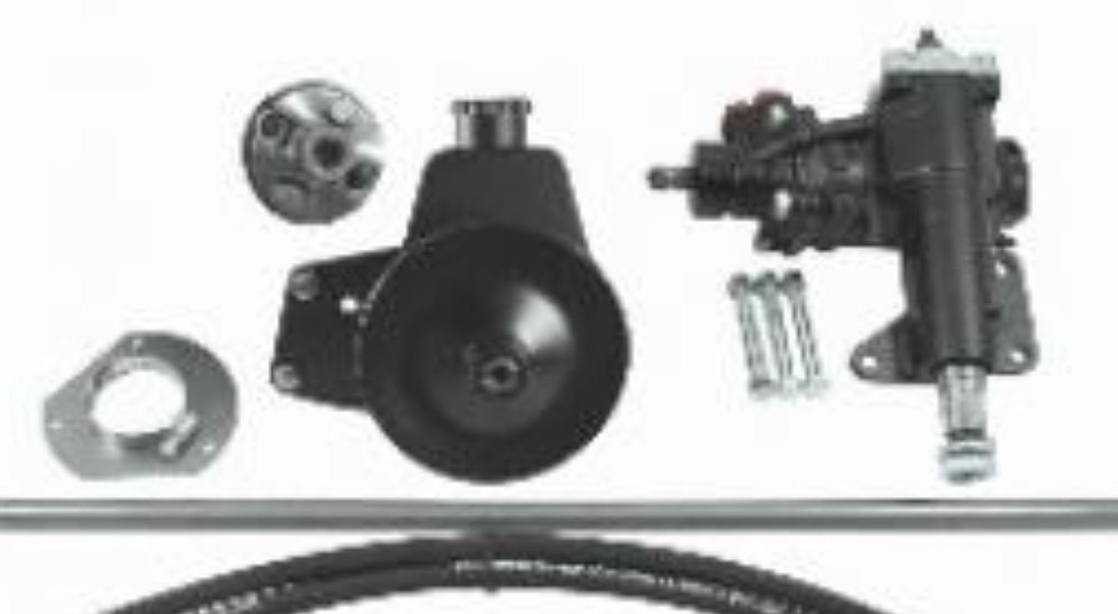

Onko kuvan pumppu, joka tulee valmiissa sarjassa nyt sitten Saginaw vai orggis Ford? Muoto näyttäisi jokseenkin samalta, mitä erikseen myytävissä Saginaw-pumpuissa.

Sarjassa tulee saginaw pumppu. Tuota sarjaa saa myös ilman pumppua ja alkuperäiseen Ford pumppuun sopivilla letkuilla.
Itsellä sama sarja odottaa asennusta ja mielestäni kaikki tarvittava paitsi hihna tuli mukana. Toki ohjausakseliputken päähän olisi hyvä samalla laittaa laakeri, täällä tai facebookissa joku sellaista laakeria taannoin kaupitteli

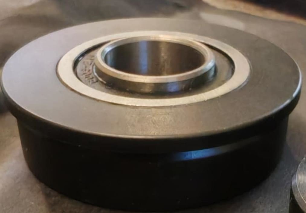

Aiemmin mainittu laakerijuttu ratkesi niin, että tilasin laipallisen 19/35 mm laakerin Sintosen palvelut-firmasta. Kaveri sorvasi upotuksen sarjan mukana tulleeseen muovipuslaan.Siinä puslan asentaminen oli silti aika tarkkaa, kun veti vähän liian tiukalle lukkoruuvia, vetäytyi puska vinoon ja pyöriminen oli tahmeaa.
Tuliko sinulle sinne laakeri vai menitkö sarjan puslalla? Voisiko se pusla olla vinossa ja hidastaa palautusta? Tai tuliko tehostin öljyä täyteen alkuilmauksilla, ettei vajaana temppuilisi palautuksen kanssa? Itse ilmailin sitä aika pitkään edes takas kääntelemällä ennen moottorin käynnistystä.kunnes öljy ei enää vajonnut säiliässä, ohjeen mukaan. Nämä nyt ihan arvauksia, mutta piti kommentoida, kun omassa ei tunnu mitään huomauttamista löytyvän parilla pienellä ajolla ja pienissä tiloissa käänteylllä.
