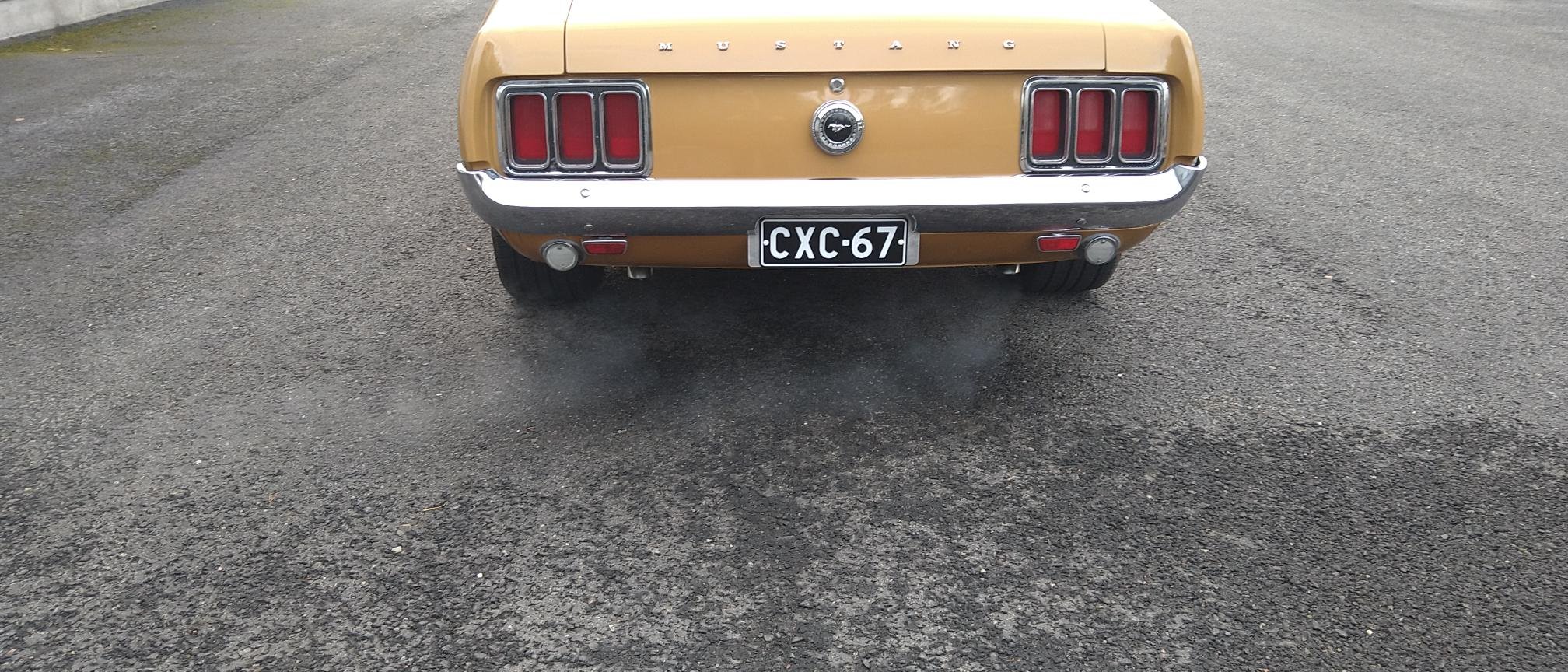

- Kylmänä tulee jonkun verran harmaata savua, mutta se ei kovin voimakkaasti haise öljylle (kts. kuva) - vastaavasti lämpimänä paikallaan käydessä ei savuta

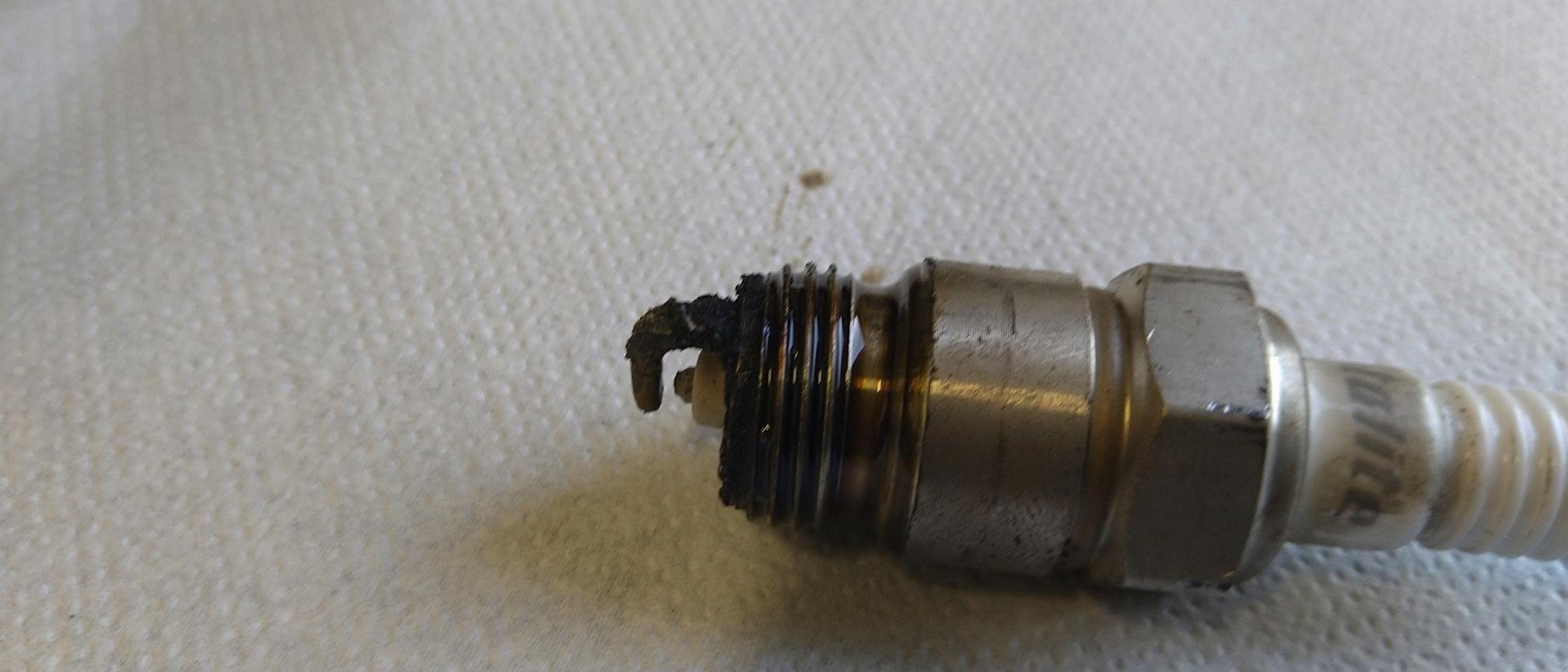

- Otin yhden tulpan irti, ja se oli valitettavasti öljyinen ja karstainen. Nämä on vaihdettu keväällä 2022, jonka jälkeen ajomäärä noin 4500 km - pääosin (99,9 %) kaupunkiajoa

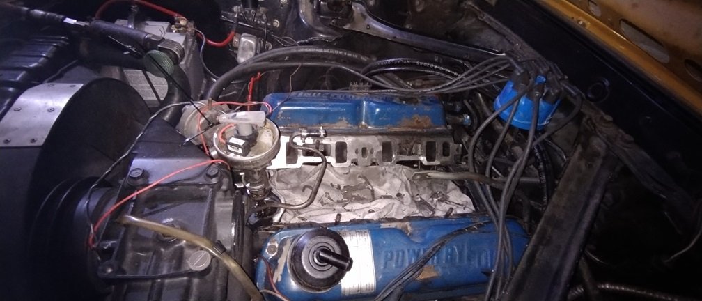

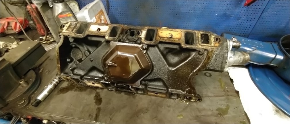

Liitteenä kuva irrottamastani sytytystulpasta, kuva pakokaasuista noin minuutti käynnistyksen jälkeen (piti ajaa ulos tallista ja kaivaa puhelin)
sekä kuvat imusarjasta ja kannesta tiivisteenvaihdon yhteydessä.
Luottomekaanikkoni Harri ei mitenkään erityisesti kommentoinut tuota imusarjaa muuten kuin siten, että "eipä ole imusarja ollut irti
ihan viime aikoina...."
Minulla ei varsinaisesti ole vertailupohjaa, mutta ei tuo tuossa vaiheessa mitenkään katastrofaaliselta näyttänyt; likainen toki,
mutta ei nyt sentään mitenkään erityisen tukossa.

No näillä tiedoilla äkkiseltään sanoisin että tarvittavien tiivisteiden vaihto ja perushuolto niin se lienee siinä. Jos ei puristuspainemittauksesta mitään kummaa paljastu. Eiköhän tuolla päästä huoletta kohti auringonlaskua vielä pitkään :D

Tuo karstainen/öljyinen tulppa tuo kysymyksen, että onko liian löysät öljyt suhteessa hieman kuluneisiin männänrenkaisiin/sylintereihin? Kesäkäytössä joku 15W/40 tai 20W/50 menee ihan hyvin.
Palaa kuitenkin kunnolla, eli eriste ei näytä mitenkään oudolta. Ilmeisesti ei kuitenkaan ole kaasari liian rikkaalla, jos savut ovat tavalliset eikä silmiä kirvele kuvattaessa.

Tilanne mahtaa olla juuri niin kuin Arto tuossa totesi, että männänrenkaat ovat väljät (mahtaa siellä olla
