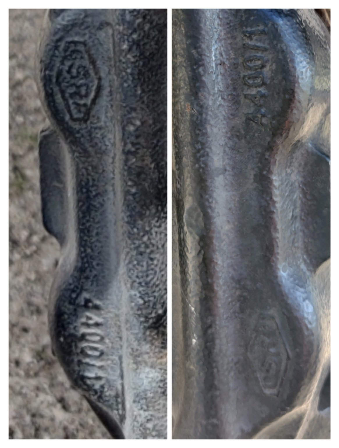

Kuusviitoseni etujarruja piti vähän herkistellä, kun eivät ottaneet ihan tasaisesti. Jarrut ovat nelimäntäiset, mutta yllätyksekseni eivät Mustangin alkuperäiset ainakaan, sillä satulan paketoivat pultit olivat milliset (ja lujuudeltaan 10.9). Riittäisikö jollain tietämys? Satuloissa lukee nurhuisesti *SR* (tähtien kirjaimista en saa selvää) ja 4400/1. Yritin googlata, mutta järki loppui ennen kuin vastausta löytyi. Liitteenä on kuvamateriaalia. Ehkäpä joku autoni edellinen omistaja tunnistaa jarrut ja tietää lisää. Ainakin yksi uusi mäntä tekis mieli ostaa...

Laitatko yleis kuvia satuloista, helpottaa tunnistusta.

Tässä on vähän lisäkuvia mysteerin ratkomiseksi.
Ilmausruuvit oli kummallakin puolella 10 mm kannalla, ei siis ⅜" kuten rummuissa takana.

Olisko tuon laiset mitkä tuossa setissä

Tosi paljon on samaa näköä ainakin, mut jarrupaloja pitävät pellinkappaleet on vähän erilaiset.
Mun jarrupalat muuten näytti ihan samoilta kuin Scott Draken palat (ainakin jos oikein US-Partsin sivuilta vakoilin).
