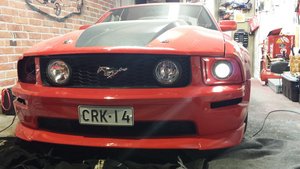

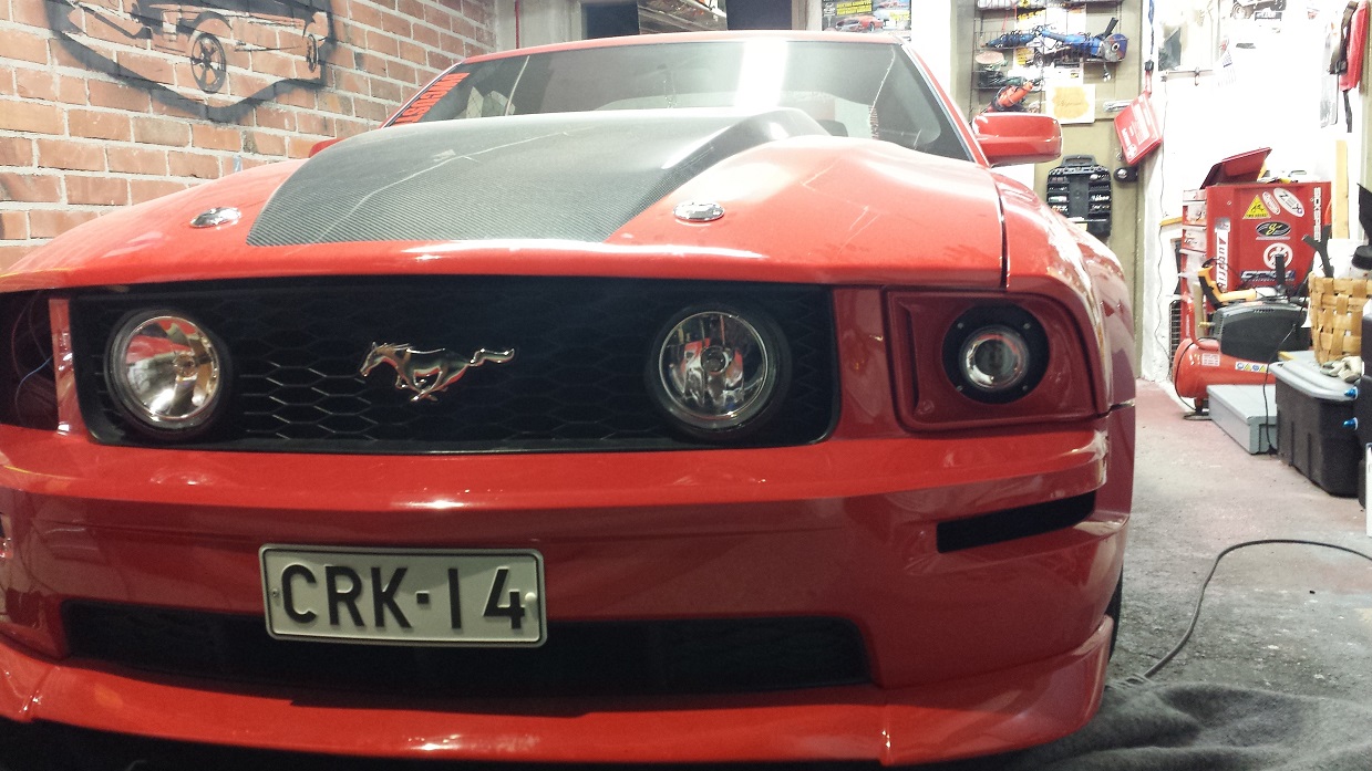

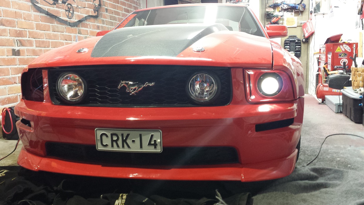

Työt on taas hienosti haitannu harrastamista, mutta muutamana sunnuntaiehtoona on jotain pientä sentään saatu aikaiseksi.
SJBoxi toi oman haastavan vivahteensa valonvaihto prosessiin, mutta nyt on onneksi siitäkin selvitty. Päiväajovalo/lähivalona nyt siis Hellan 90mm halogen projektori, ja pitkänä valona sitten Hellan Comet kirkkaalla kuvulla.
DOT valojen pohjat osoittautuivat oikein hyviksi alustoiksi nykyisille valoille, näpräämistä kyllä riitti mutta mikäs sen mukavampaa
Liitteissä pari kuvaa, jossa vähän mallailtu valoja jo paikalleen. Johtojen siistiminen/juottaminen on nyt menossa ja sitten kasataan keula taasen.

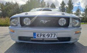

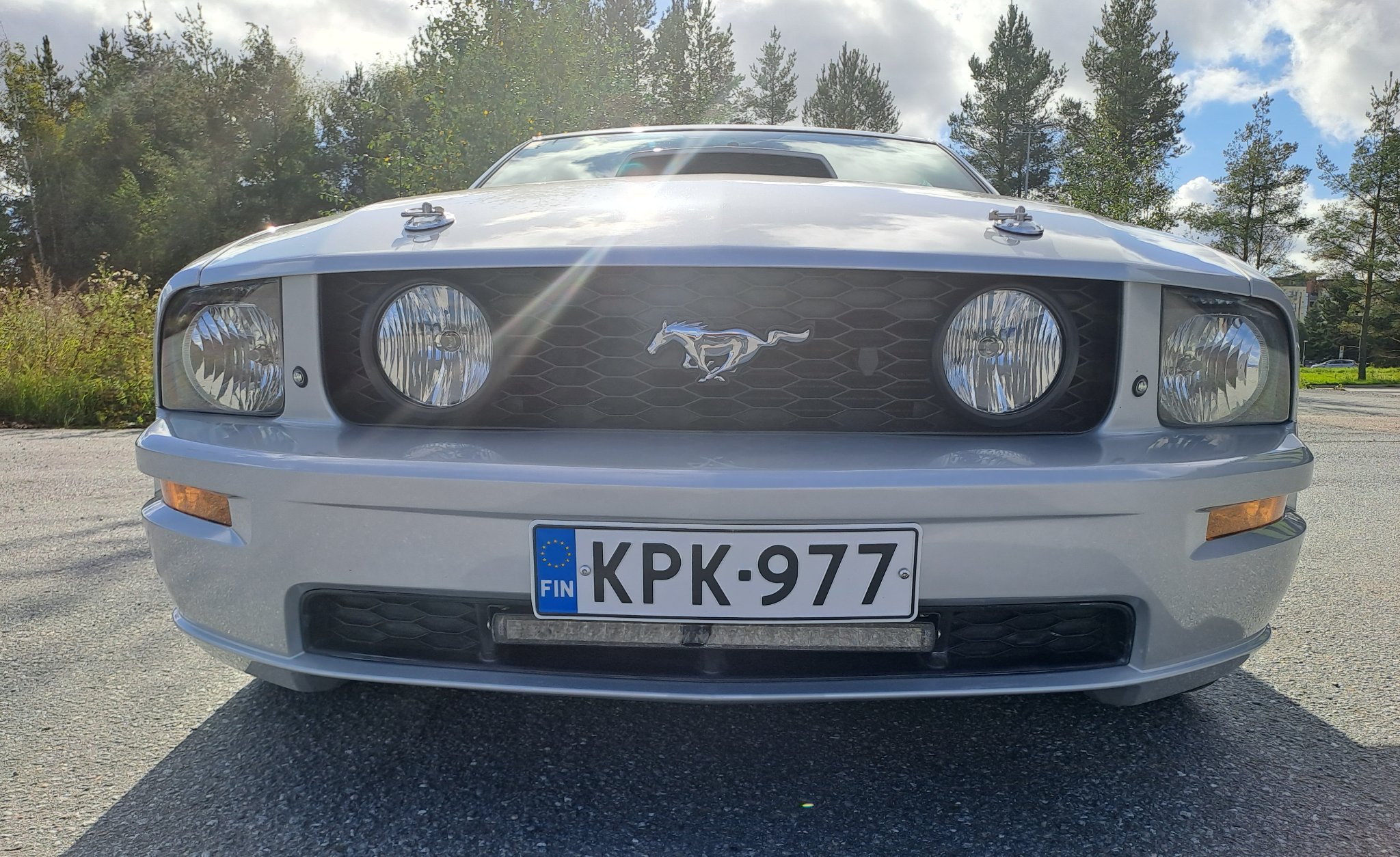

Re: S197 lähi/kaukovalojen päivitys
Loppukesällä 2023 asennettu lisäkaukovalo. Samalla vaihdettu uudet polttimot ajovaloihin ja sumuvaloihin. Nyt on valoa.
