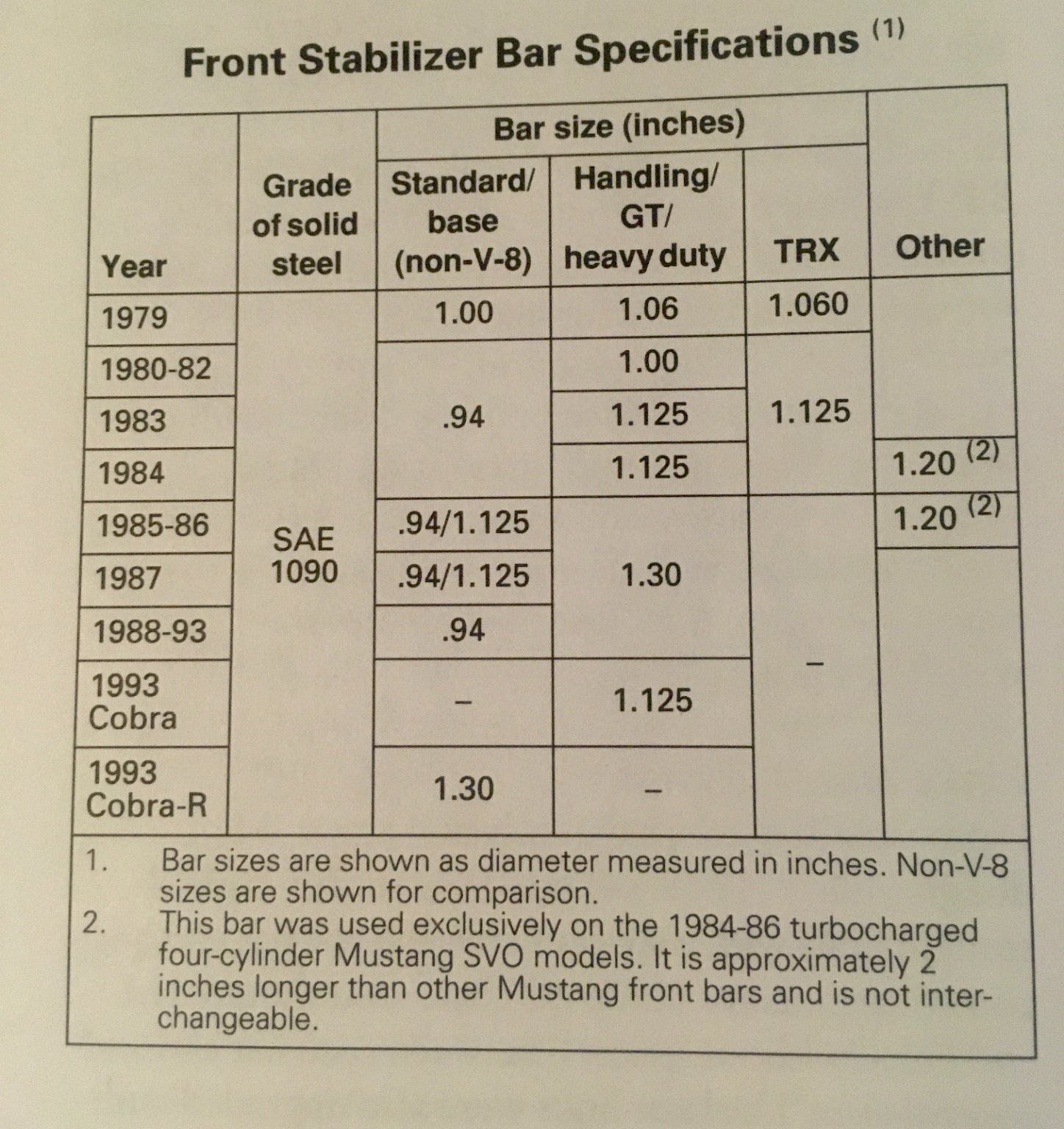

... Mustang 5.0 Technical Reference & Performance Handbook sanoo näin =>
[attachment=0]IMG_2280.jpeg[/attachment]
Viestit: 2728
Re: Foxien vakaajien paksuus V8 malleissa
Eli tuon mukaan tarviin 1.3 tuuman etuvakaajan, eli 33mm, aika paksu 😬
