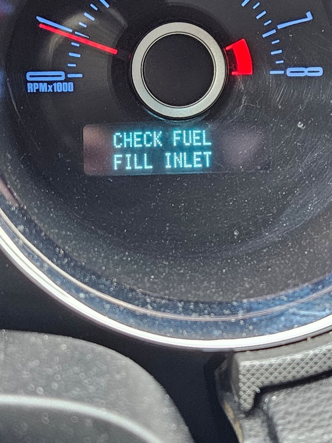

itselläni syttynyt kaksi kertaa vikakoodi P0456 = P0456: Evaporative Emissions System - Small Leak Detected.
Molemmilla kerroilla kävin Motomaatti sammuttamassa / poistamssa sen.
Tiistaina syttyi uutena juttuna Check Fuel Fill Inlet.
Siitä pääsin kyllä eroon ihan omin voimin seuraamalla ohjetta : https://vehiclefreak.com/check-fuel-inl ... ow-to-fix/
mun ei tarvinnut edes irrottaa akkua. Puhdistus ja öljyäminen riitti. niillä jo valo sammui mittarista.
t.rane
