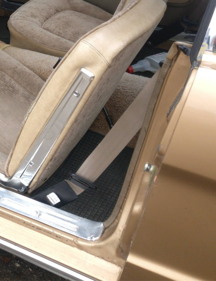

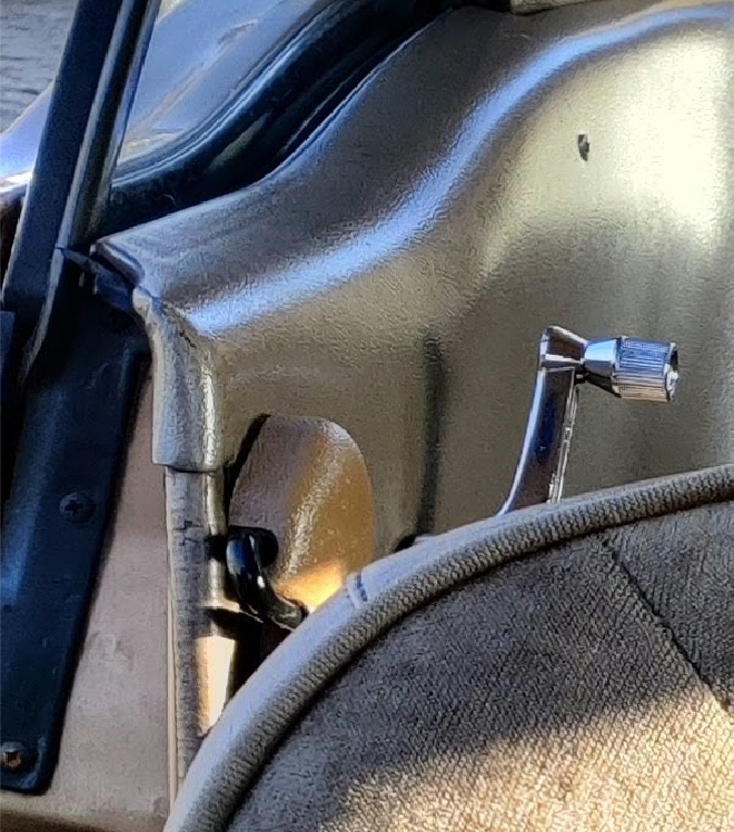

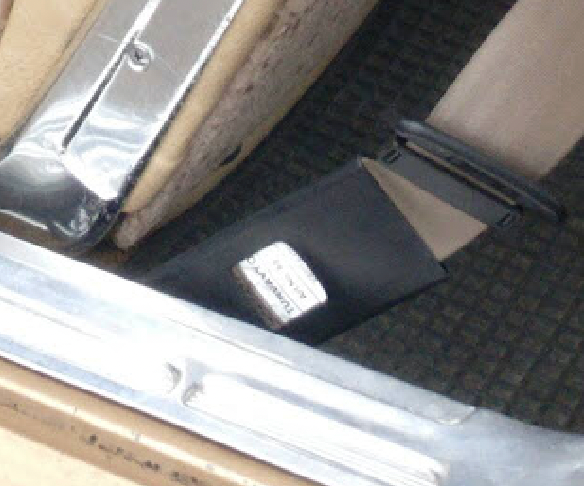

Mulla taitaa olla kuusvitosessa juuri tämänmerkkiset kolmipistevyöt. Asennuksen on tehnyt joku ennen minua, mutta hyvin nuo autooni tuntuvat sopivan. Vyön yläkiinnitys on melko matalalla, mutta niin on penkkikin, eikä sijoittelu tunnu penkissä istuessa mitenkään hankalalta.
Liitteen karkeista kuvista saa vähän ideaa ehkä siitä, miten vyöt voisi ajatella asentavansa.
Tästä kuvasta melkein näkyy vyön malli

Omassa -68 mallissa on samalla tavalla kun tuola foorumilla eli ylin kiinnike tuola katon rajassa. Nois joissain on kierre valmiina, mutta mulla ei ollut, joten kaveri hitsas mutterin pellinpalaan jonka sai ujutettua tuosta viereisestä reiästä.
http://fepower.net/simplemachinesforum/ ... pic=3327.0
