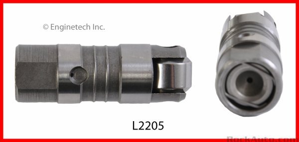

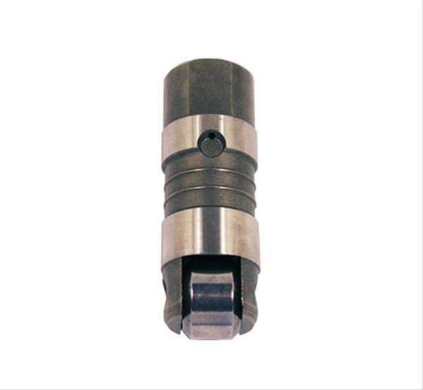

Nonnii! Hyvä tieto ! Näyttää muuten nuo Ford Racing (alempi kuva) ja Enginetech samoilta.
