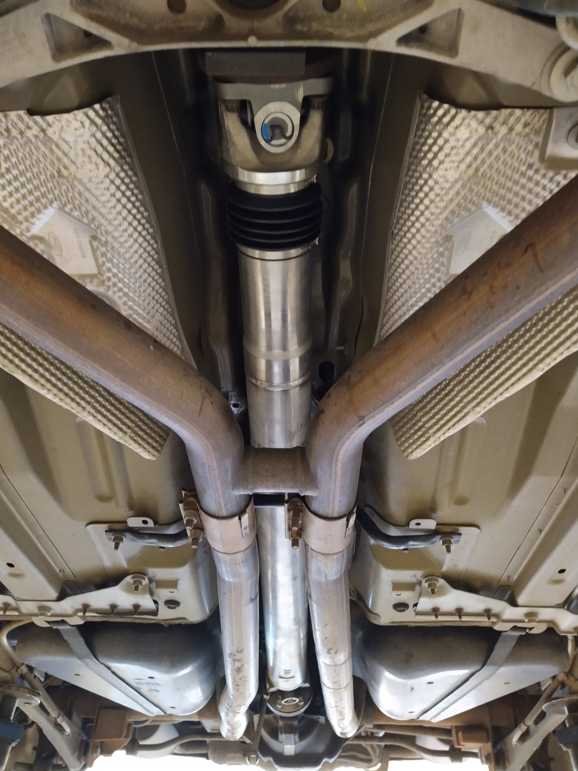

Kukaan ei vastannut alkuperäiseen kysymykseeni millainen S197 Mustangin kardaanin rakenne on, niin vastaan sitten ihan itte: Avasin tukilaakerin jälkeisen (viereisen) vakionopeus nivelen, ja yllätys oli melkoinen, kun aattelin, että siellä on pultti jonka avaamalla voi purkaa sen, mutta eipäs ollutkaan! Eli se on kasattu hitsaamalla, eikä ole tarkoitettukaan purettavaksi. (Katso kuva alta) Ainoa järkevä toimenpide on tosiaan ostaa kokonaan uusi kardaani. Heitän tähän pari linkkiä niihin liittyen, tietenkin niitä saa Suomestakin, esim. Niemensivun Sepolta. Näihin alukardaaneihin saa myös jälkikäteen ristikkoniveliä, ainakin tuohon Danan saa.
Tässä pari alukardaani vaihtoehtoa:
https://www.cjponyparts.com/steeda-driv ... 10/p/DS24/
https://www.summitracing.com/parts/sdh-10001766

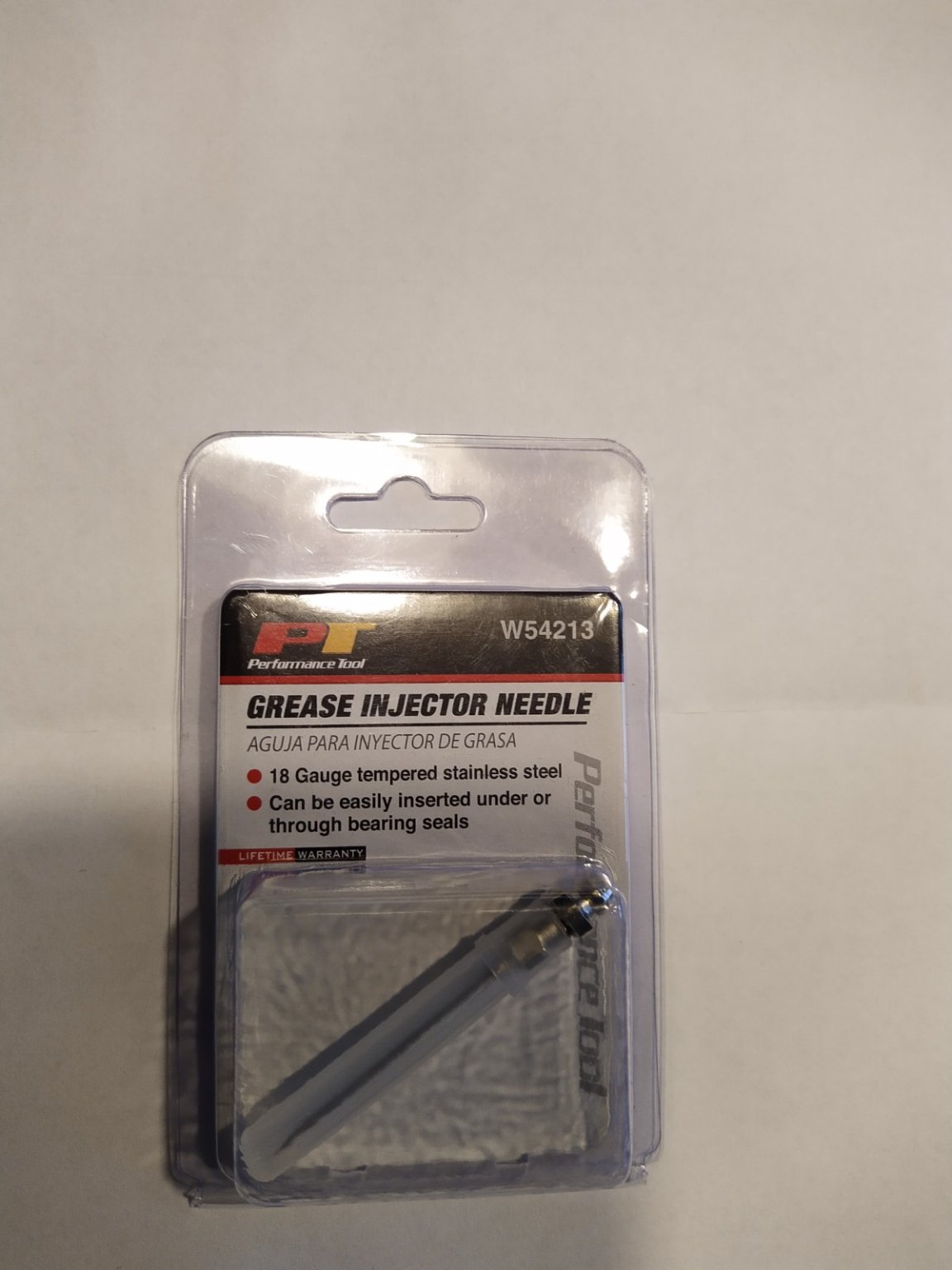

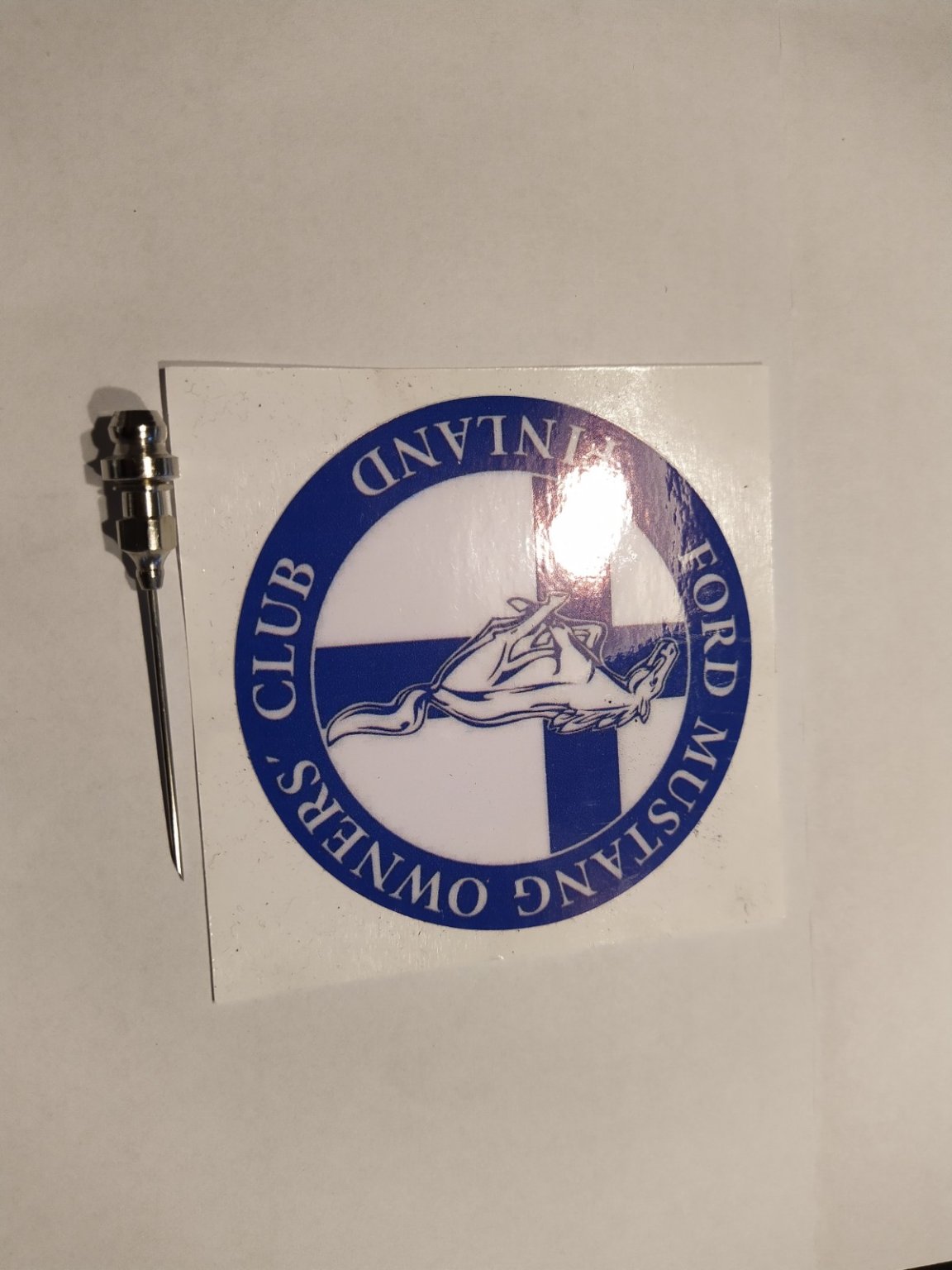

Vinkki asennukseen (En ole itse kokeillut tätä, saa testata tätä ihan omalla vastuulla):
Löysin rasvaprässiin liitettävän injektioneulan, jolla voisi ruiskuttaa nitisevään uretaanipuslaan voiteluainetta purkamatta sitä. En ole vielä käyttänyt tätä, koska ei ole vielä tullut vastaan nitisevää uretaanipuslaa, johon voisin testata sitä. Sen tiedän, että joku on vanhaa palloniveltä voidellut tälläisellä neulalla; Joo siitä jää pieni reikä pallonivelen suojakumiin, mutta ei kuulemma haittaa, koska reikä on niin pieni ja rasva suojaa sitä. (katso kuvat alta)

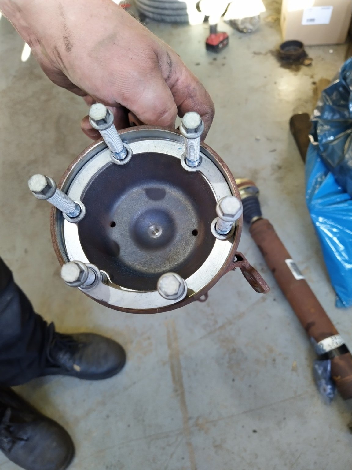

Aiheeseen liittyvät kuvat alla (en tiennyt miten noi kuvat laitetaan tuonne tekstin väliin fiksusti):
