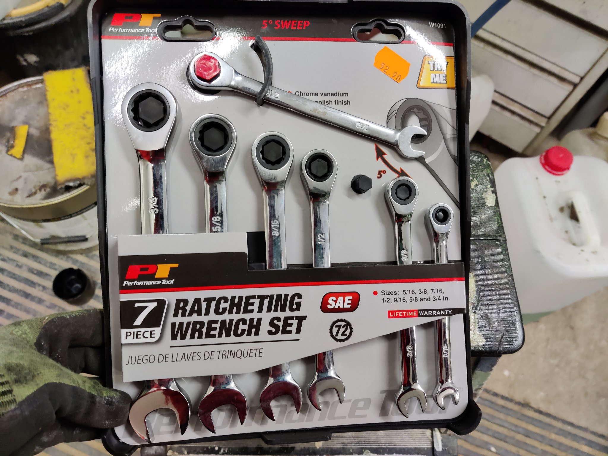

Tämmösen kaikkein edullisimman räikkälenkkisarjan kävin tänään hakemassa. Tuskin on lähelläkään parasta, mut tarpeeks monta kertaa on noiden avainten puuttuminen harmittanut, niin jatkossa ei enää harmita!

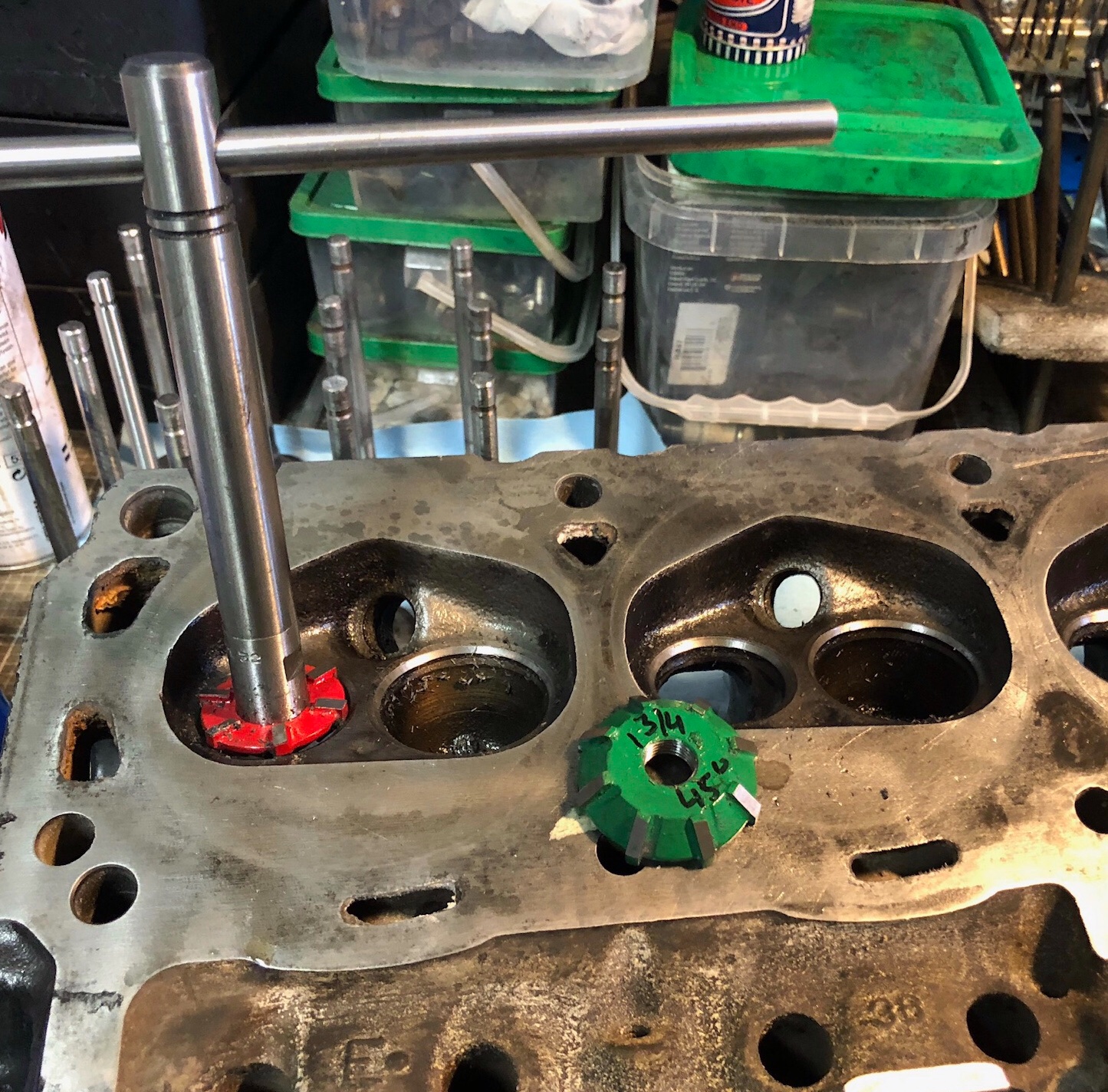

Tuli tilattua kokeeksi ebaystä tuollainen intialainen Valve seat cutter -setti. Yhden kannen pikaisen kokeilun pohjalta vaikutti ihan toimivalta ja kestävältä. Viisi terää posteineen ja veroineen maksaa alle satasen ja iso setti sitten pari kertaa enemmän.
Toki nuo hommat kannattaisi jättää ammattilaiselle, mutta kova into oli kokeilla itsekin.

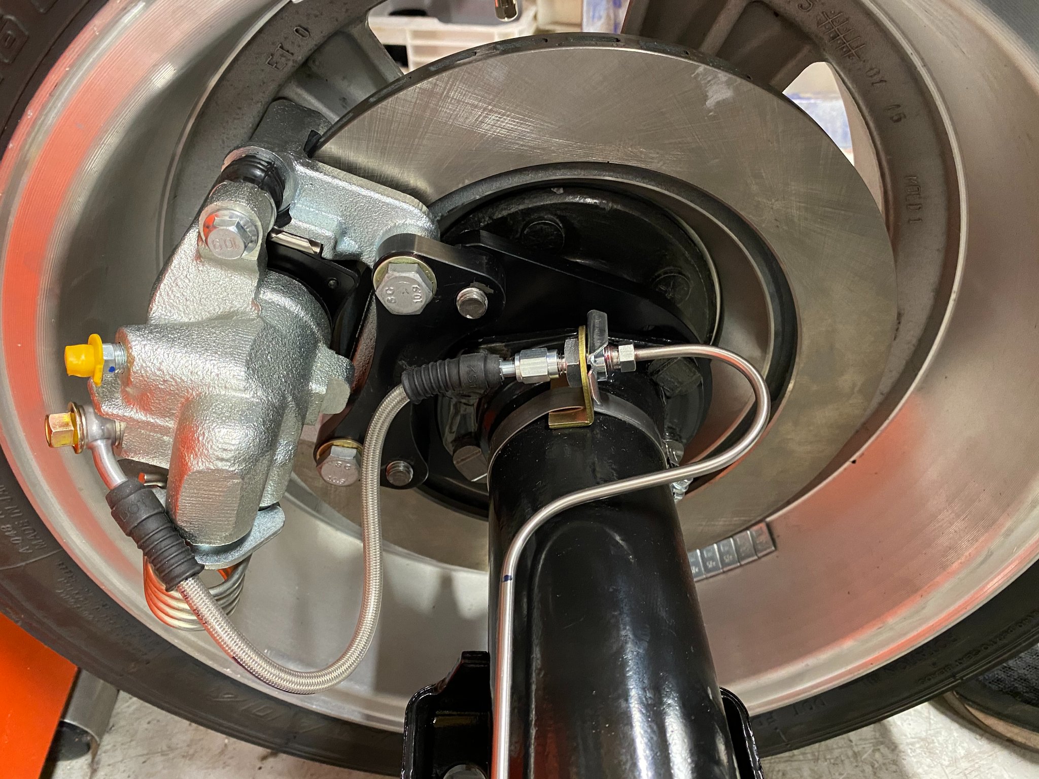

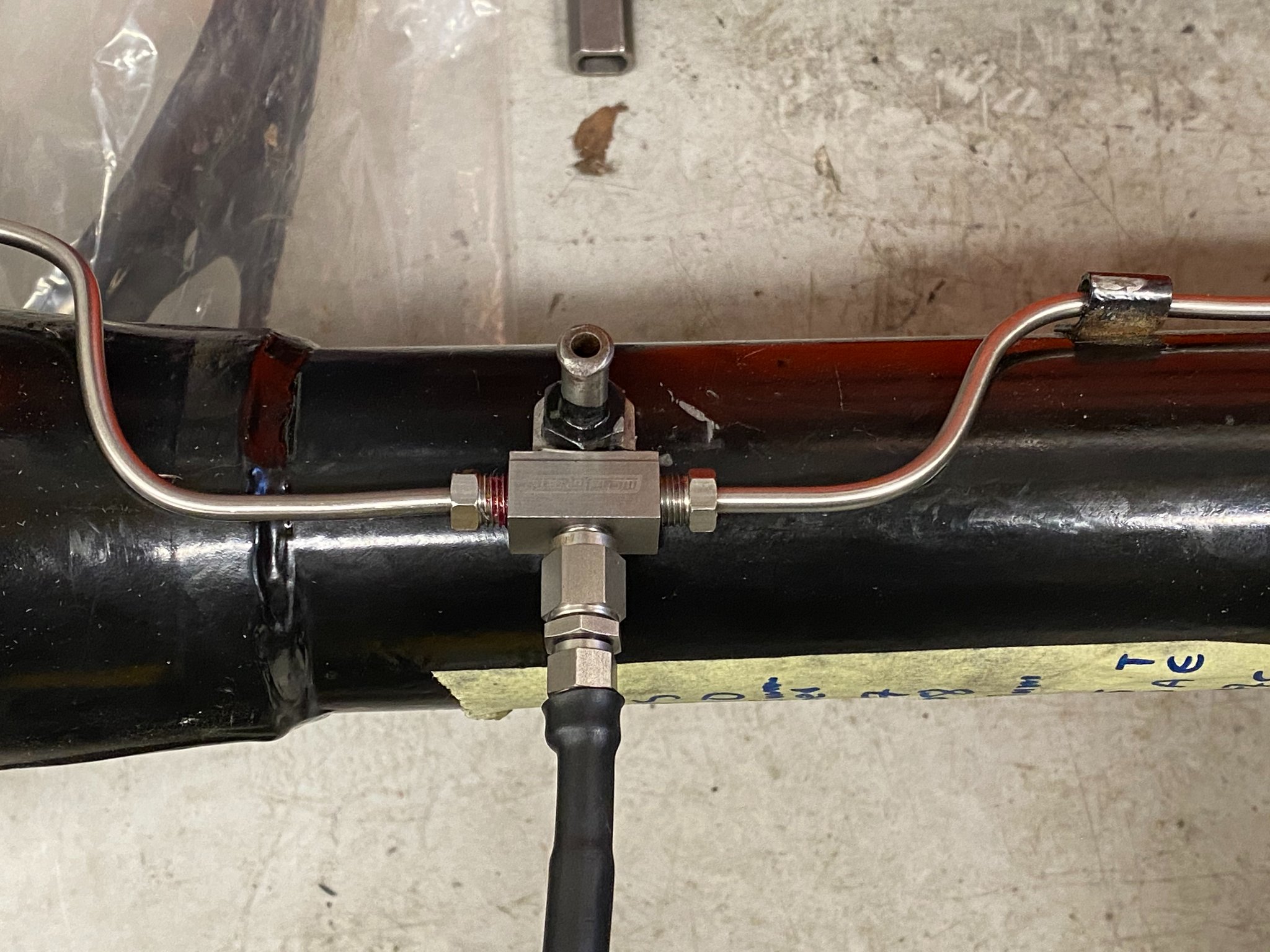

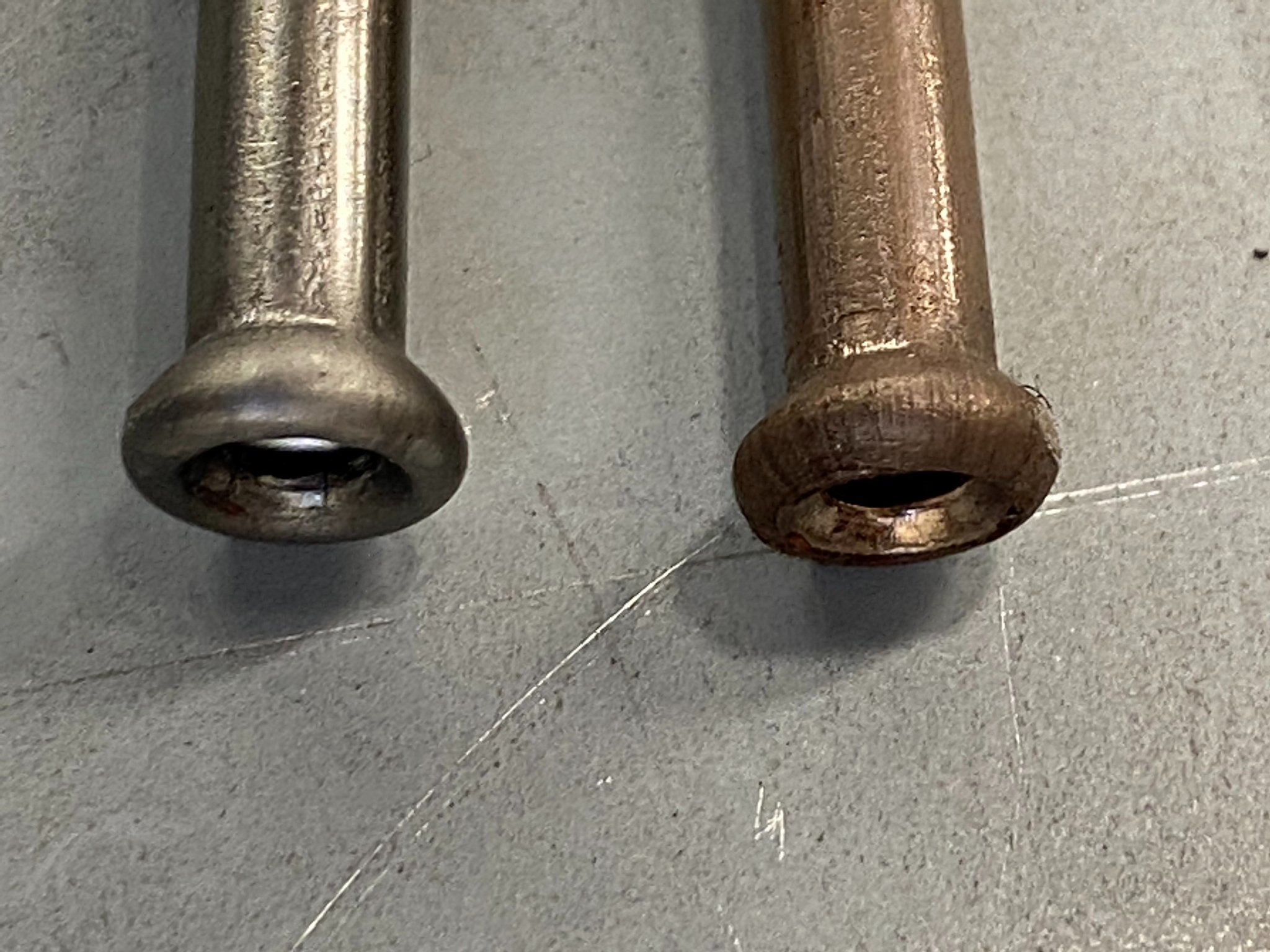

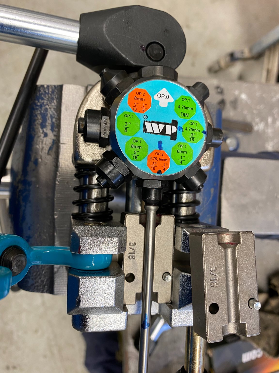

Tuli eteen jarruputkien rakentelu.
Aiemmin olen käyttänyt kupari nikkeli putkea, mutta nyt päädyin rosteri putkeen ja ongelmaksi muodostui oikeaoppisten päiden teko. Perinteisellä työkalulla kupari nikkeli putki onnistuu hyvin, mutta rosteri putki ei. Hankin Motonetista työhön paremmin soveltuvan jarruputkityökalusarja. Tällä sarjalla onnistui ja on helppo käyttää eikä huonoja liitospäitä pääse syntymään.
https://www.motonet.fi/fi/tuote/765241/ ... 475-100-mm
rosteri vs. kupari nikkeli
