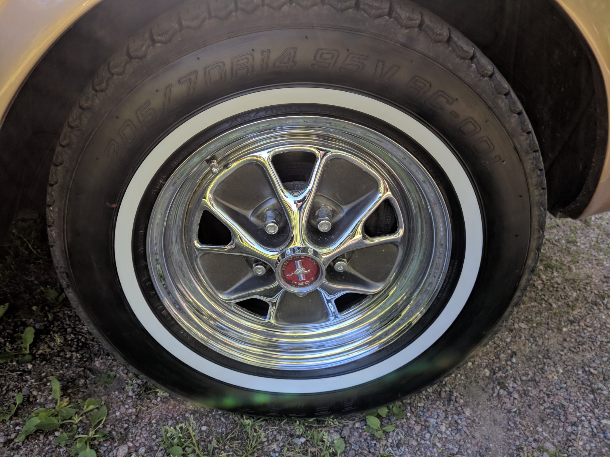

En muista enää mistä luin, mutta ero renkaan leveyden ja profiilin suhteen oli jossain keskustelussa aika pitkälti niin, että 195/75 on löllyvä, kun 205/70 taas on käyttökelpoinen. Mulla on renkaina 205/70R14 95V Retro Classic RC-001, jotka ovat olleet omassa todella leppoisassa käytössä varsin toimivat valkosivurenkaat. Pintakuvio on hauska siksakki, joka on kunnon vesikelillä jokseenkin pelottava ajettava. Pieni sade sen sijaan ei ole haitannut kummemmin. Jossain vaiheessa noitakin löytyi verkkokaupoista, mutta en tiedä tämänhetkistä tilannetta.
Liitteessä on kuva, josta valkoisen raidan leveyttä voi vähän yrittää arvioida. Hyvällä tuurilla olen huomenna auton luona, niin voisin tuurilla muistaa mitata raidan leveyden.

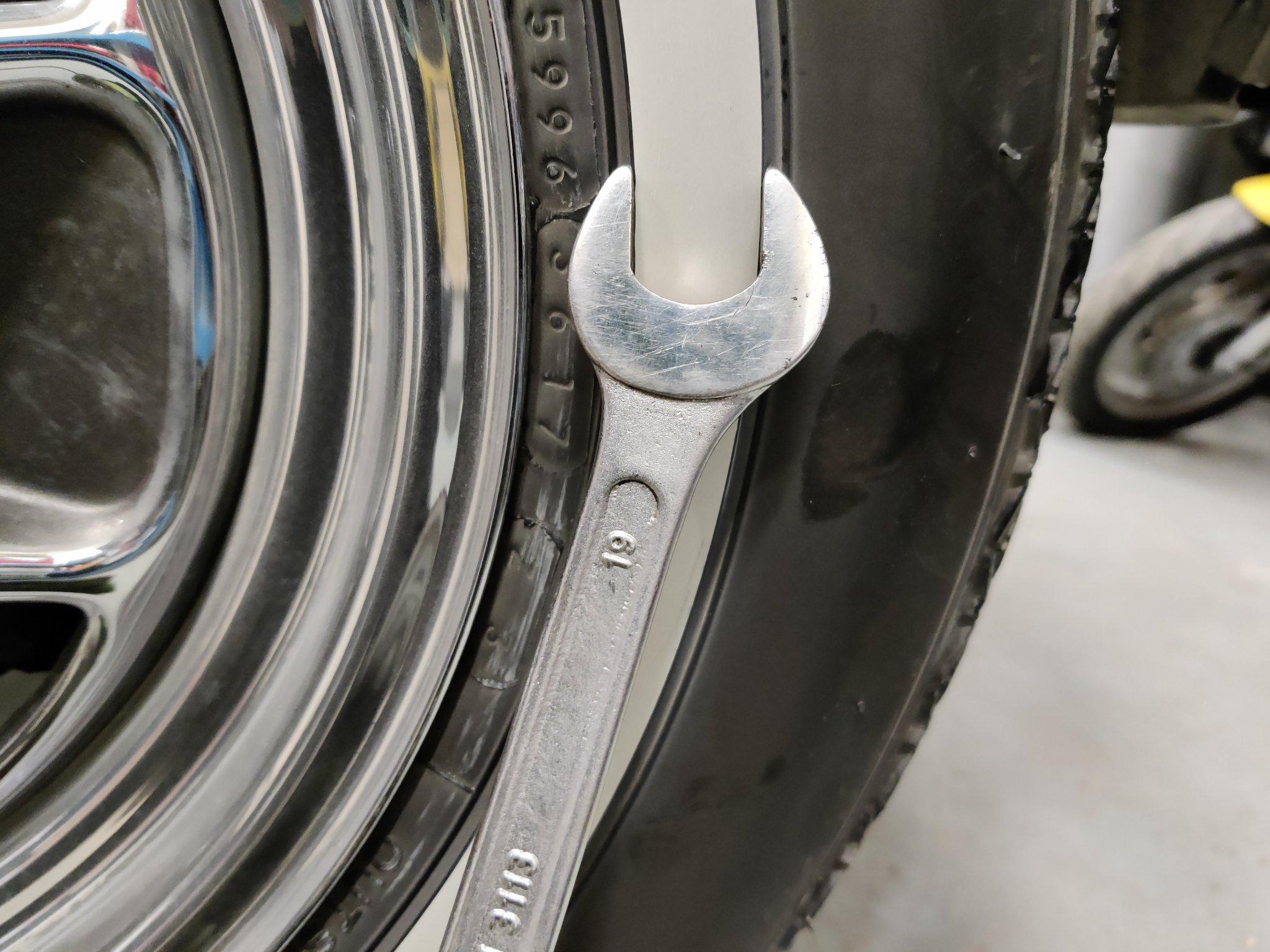

Tarkistin raidan leveyden: koska 19 millin avain osuu aika tarkasti raitojen reunoihin, niin raita tuskin on paljon sitä leveämpi.
