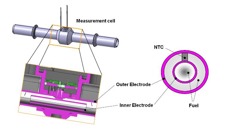

Anturin sisällä on jokin putki mittauselementtinä:
ja tarkempi selitys:

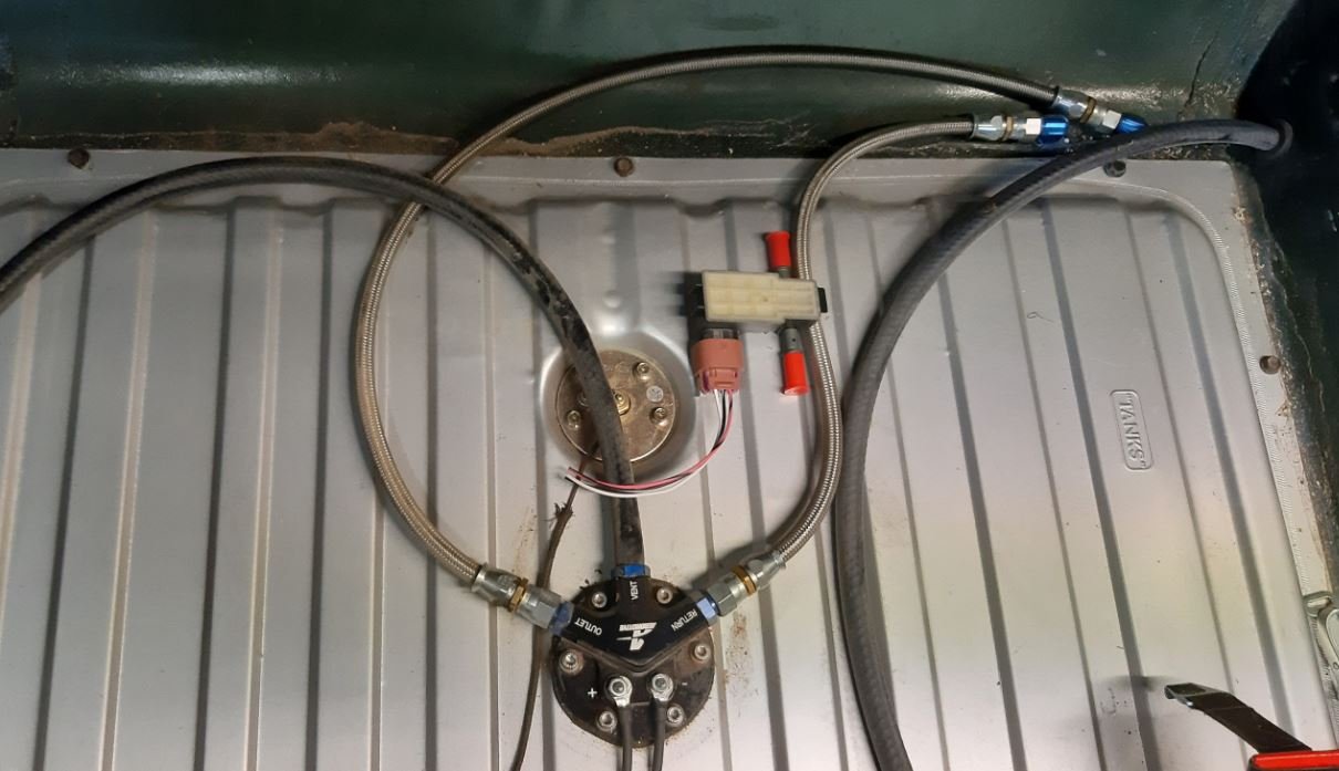

Anturi tulisi sijaita paineettomalla puolella, joten mallailin sen tuonne tankin päälle paluulinjaan:

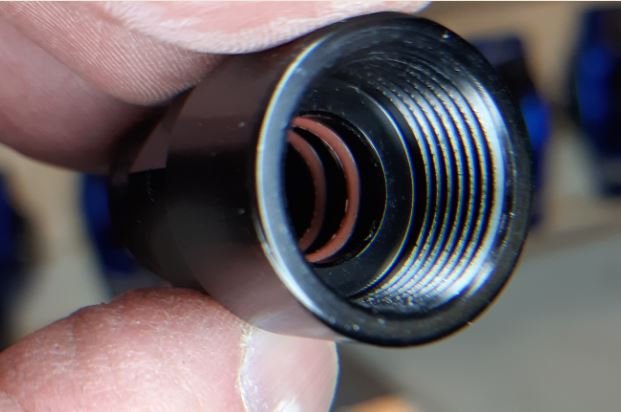

Olen rakennellut pelkillä AN-liittimillä polttoainelinjaston ja halusin anturoinnin lisätä samalla liitinpolitiikalla. Anturin 3/8" putkeen löytyy täysalumiininen liitin, jossa tiivistys parilla O-renkaalla:
Kiinnitys erillisellä holkilla, joka metallia:
Anturin liitos AN-6 liittimin näin mahdollinen:
Letkuun liittimet (hieman jäi liian pitkiksi, mutta ilman ylimääräisiä helmiä ei liitosta enää muuteta) ja anturi kiinni:

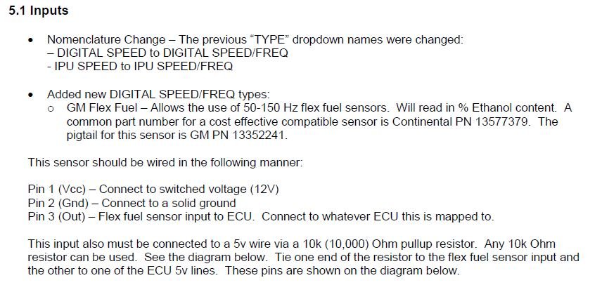

Holleyn ohjeessa kytkentäinfo:

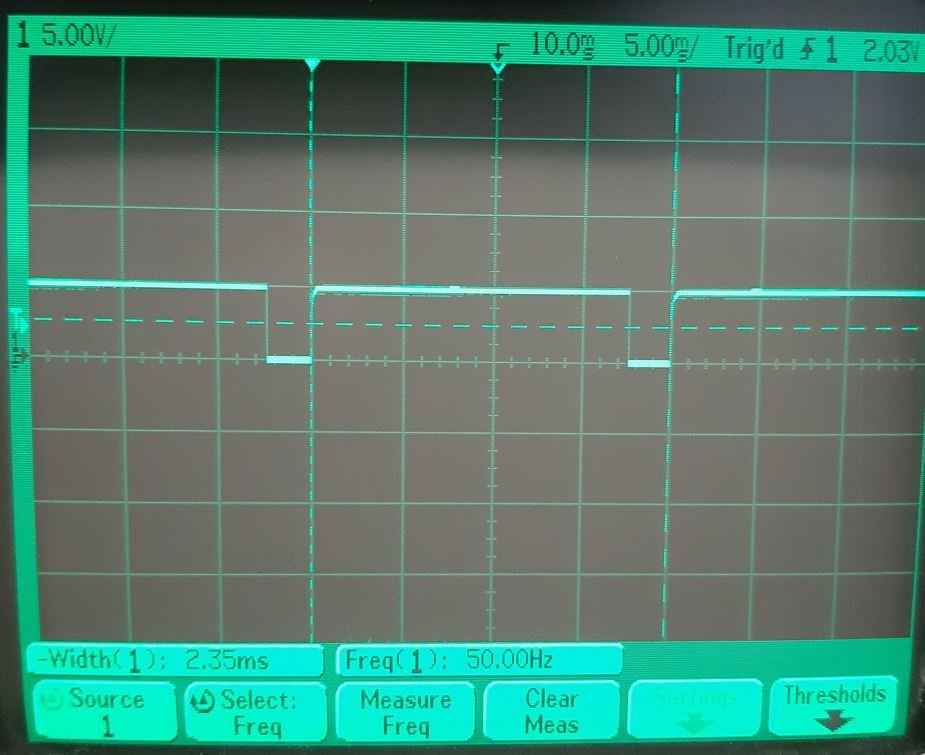

Testisetup:
-Erillinen akku polttoainepumppua pyörittämään.
-Virtalähde, josta 14V ja 5V jännitelähdöt. Kytketty ohjeiden mukaan (10k ylösvetovastus 5V linjaan).
-vanhan liiton skooppi.
Signaali lähtötilantessa, kun polttoainelinja tyhjä:
lämpötila 2,35 ms vastaa 15,7 asteen lämpötilaa.
