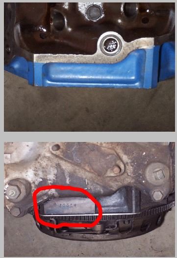

289/302 lohkon erottaa myös yläpuolelta takaosasta. Jos ei ole tasaista valualuetta, niin on 289. Ylempi kuvassa 289 ja alempi 302. Tarkempi tieto tosiaan valunumerosta startin takaa.

Kiitos tiedoista!
