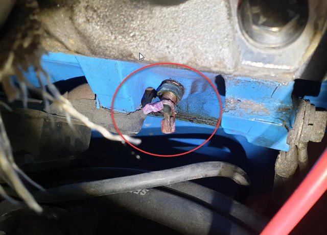

Vuoden -73 302 ja ykkös sylinterin kohdalla lohkossa. Tiputtelee tuosta jäähdytysnestettä.
Mikä funktio tuolla on ja onko tuo alkuperäinen viritys? Näyttäisi sormiruuvilta ja lukitusmutteri pohjassa.

Mikä funktio on kuvan jutulla? (lohkon vesitilan tyhjennysreikä)

Molemmin puolin lohkossa tuollaiset, ovat jähhdytys nesteen tyhjennys hanat mistä saa myös lohkon tyhjennettyä

Ok. Kiitos vastauksista. Kuuluuko niiden päästellä nestettä vai pitäisikö kyseistä jotenkin kiristää?

Ei kuulu tiputella.
Voi koittaa varovasti kiristää, mutta luulen, että ovat umpiluuta.
Kannattaa uusia, tai sitten umpitulpat tilalle.
