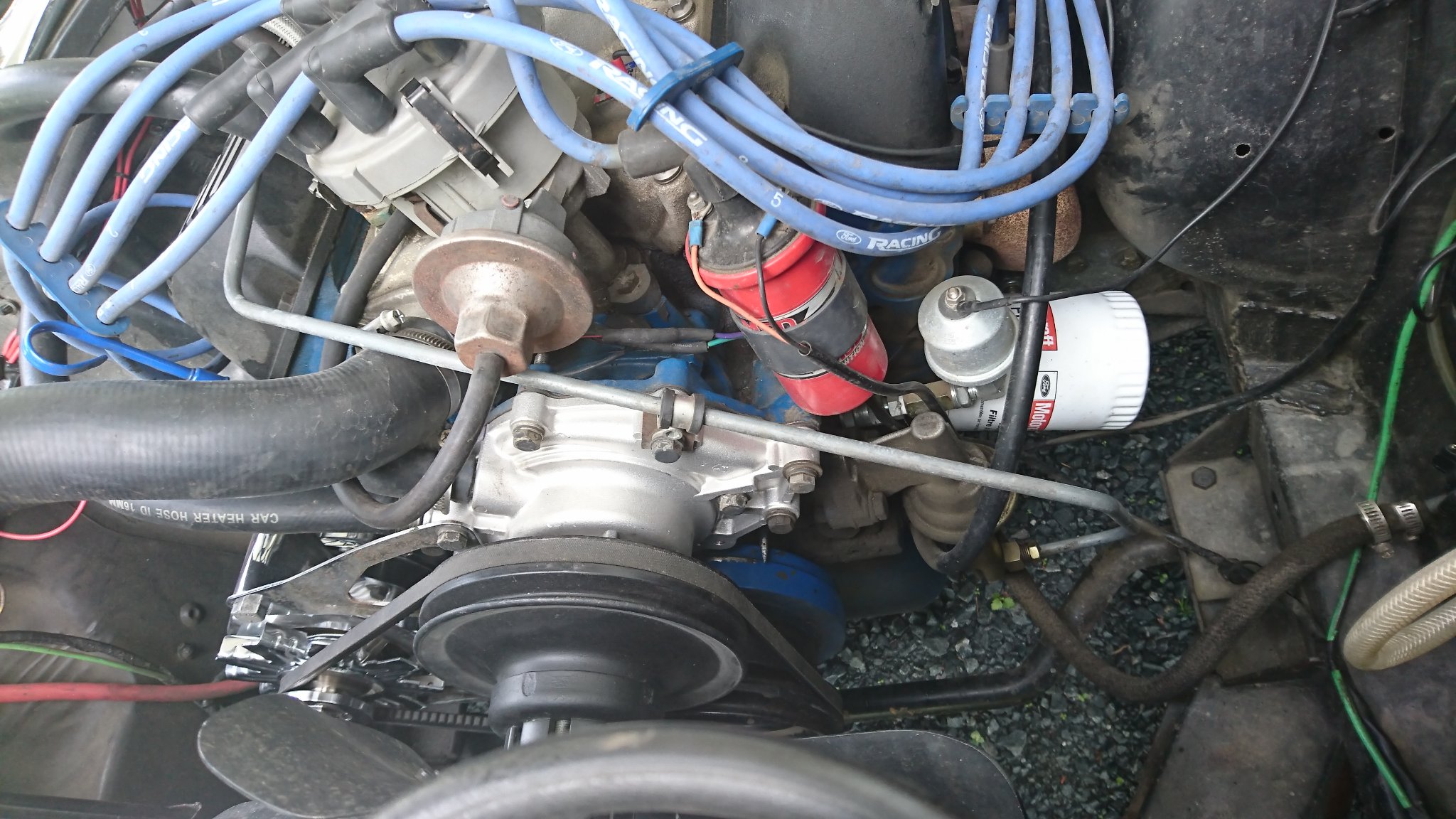

Earlyssä kuvien mukainen jakaja ja tarttis tietää mistä autosta mahtaa olla alunperin että saisi tilattua suoraan sopivat kannen ja pyörijän uudet. Kuinkahan tarkka tuo jakaja on akseli välyksestä kun siinä hieman sitä on muttei nyt kuitenkaan ihan mahdottomasti. Autossa MSD 6al sytkä boxi ja blaster 2 puola tuon kaverina

Anteeksi offtopic, mutta mikä kaasari tai paremminkin mistä tuo bensaletku/putki menee kaasariin? Minulla on saman näköinen putki ja se kiertää koko hiton moottorin nyt ja tulle suunilleen tuohon jakajan taakse kaasariin
Ei tunnu viisaalta kierrättää koko konehuonetta....

Edelbrock performer 500cfm 1404, tuosta se tulee bensa pumpulta jakopään kopan reunaa pitkin ylös. Otan illalla paremman kuvan. konehan on OMC Cobra 5.0 HO veneen moottori
