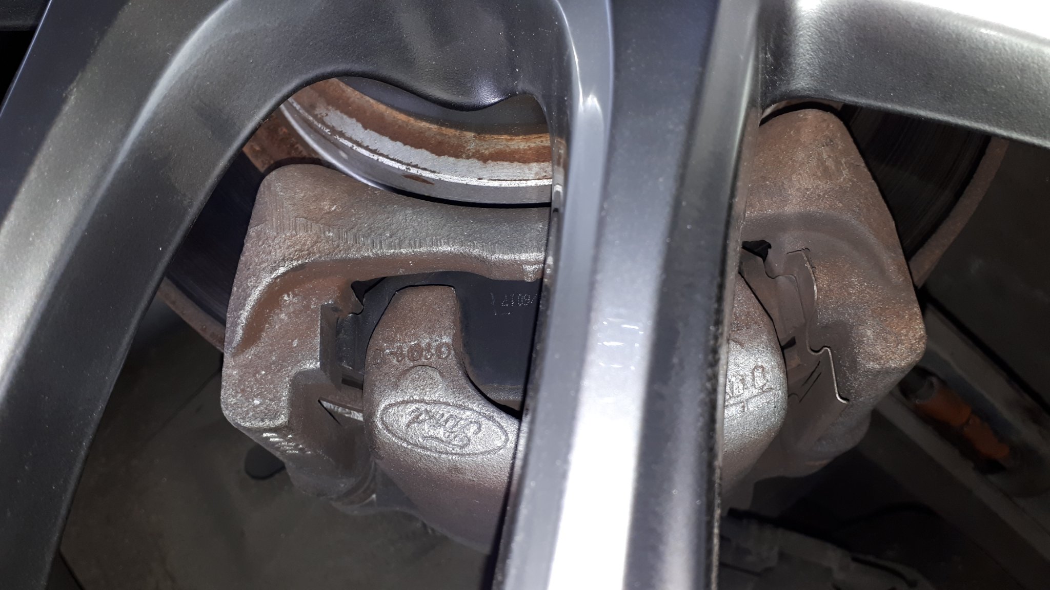

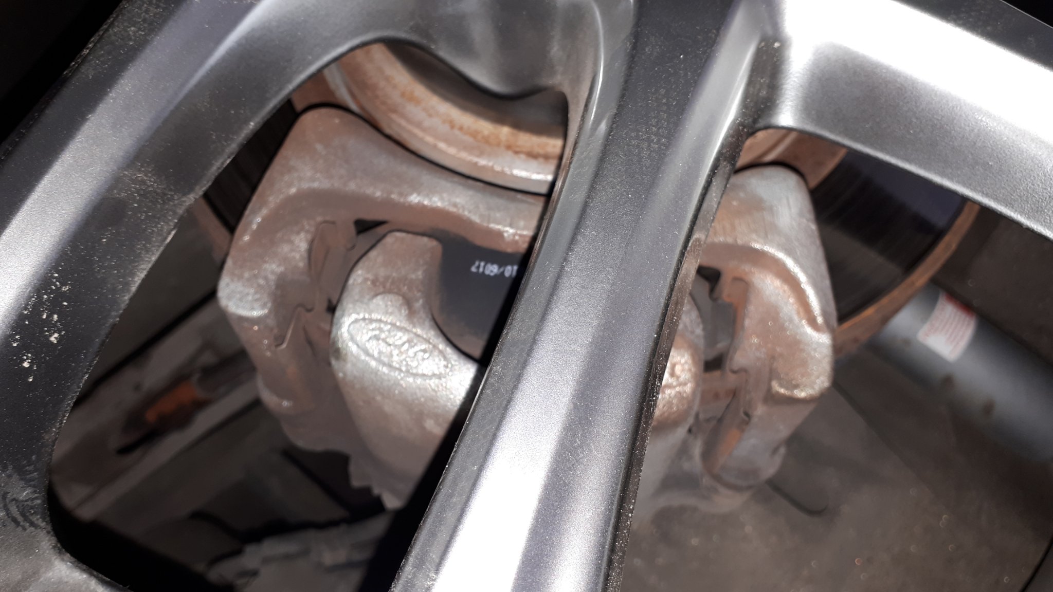

Olen jonkin aikaa kuunnellut ikkunat auki ajellessa, että takaa kuuluu hiljaa ajettaessa kitinää ja vinkunaa. Aluksi ajattelin äänen tulevan jostain puslasta ja niitä olenkin rasvaillut huonolla lopputulemalla. Tänään sitte ajaessa hoksasin, että kitinä loppui jarruttaessa. Siinä sitten takasatuloita katsoessa hoksasin, että vänkärin puolelta toinen "helinän estoklipsi" (anti-rattle clip) puuttuu (liite, toine kuva esittää kuskin puolta, jossa molemmat tallella).
Osaako joku sanoa saako klipsejä erikseen vai pitääkö ostaa uudet palat? Ja voiko puuttuva klipsi aiheuttaa vinkumista. Mielestäni palojen selkäosassa on kiinni kitinään estolevyt.
Osia/paloja odotellessa: voiko kitinää estää jollakin aineella tai rasvalla?

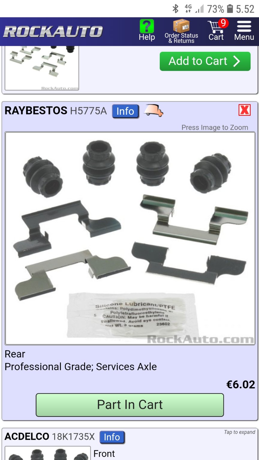

Kyllä nuo pitäisi irtona saada kuten kaikkiin muihinkin autoihin. En usko että mikään rasva tai muu kikka kakkonen auttaa tuohon vaivaan.

Tosta puuttuu asennussarjasta ( hardware kit) toinen pelti. Varmaan vinkuun kun kaksi karkeaa metalli pintaa ottavat toisiinsa. Tossa rokkiauton brake pad ja hardware kittejä: https://www.rockauto.com/en/catalog/for ... e+pad,1684

Kiitoksia. Näyttäähän noita saavan ku löysi vain oikeaan paikkaan. Täytyy laittaa tilaukseen.

Laitoin viikko sitten puuttuvan levyn paikalleen; kitinä loppui eli ongelma ratkaistu.
