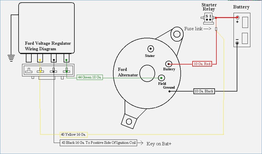

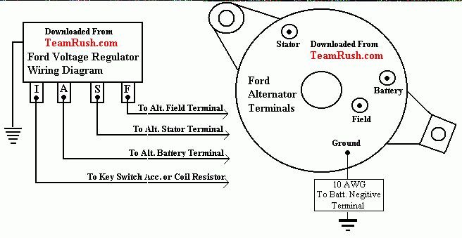

Re: Earlyn laturi
Uusi laturi paikassaan ja sama vonkuna jatkuu, tämä vaan sitkuttaa lisäksi. Noh sitkutus tuli kromatusta hihnapyörästä joka vaihtu orkkis laturin siivapyörään mutta vonkuna on tallella tosin ehkä tuntuis et hieman vaimeempana.
Niin toistan kysymyksen että voisiko auttaa jos muuttaisi laturin säätimen/laturin kytkennän niin että myös staattori käämi olisi kytkettynä? Vai voinko tällä kytkennän muutoksella saada muuta vahinkoa aikaan?
Nykyinen kytkentä
Kytkentä missä staattori kytketty
Nykyinen kytkentä

Mulla on ainakin juuri tuon näköinen laturin tausta ja orkkis säädin.
Kaikki neljä johtoa on kutkettynä, siis tuo staattori myös.
Jospa tuossa ongelma onkin niin, että laturi lataa täysiä koko ajan jos staattoria ei säädetä.

Re: Earlyn laturi
Hiljenee täysin kun käyttää ilman säädintä ja kun säätimen kytkee kiinni ja alkaa lataamaan niin vonkuna alkaa, ilmeisesti sitten tommosen powermasterin ominaisuus vonkua. Kytkentäänkin löysin jenkkifoorumeilta selitystä että kun on amp meter niin staattoria ei ole kytketty ja jos on lataus valolla niin staattori on kytkettynä
