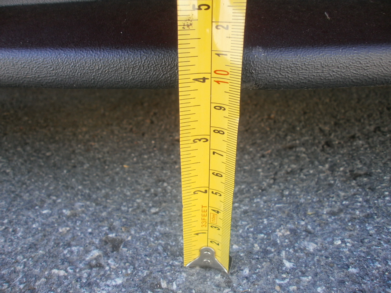

Re: S197 madaltaminen ja aerodynamiikka
Ohessa kuva meikäläisen auton etuspoilerin korkeudesta. Hiukan vajaa 10cm. Taitaa tarkka olla noin 9,7cm. Jos mennään tuon korkeuden perusteella, olen aika vahvoilla kisoissa...

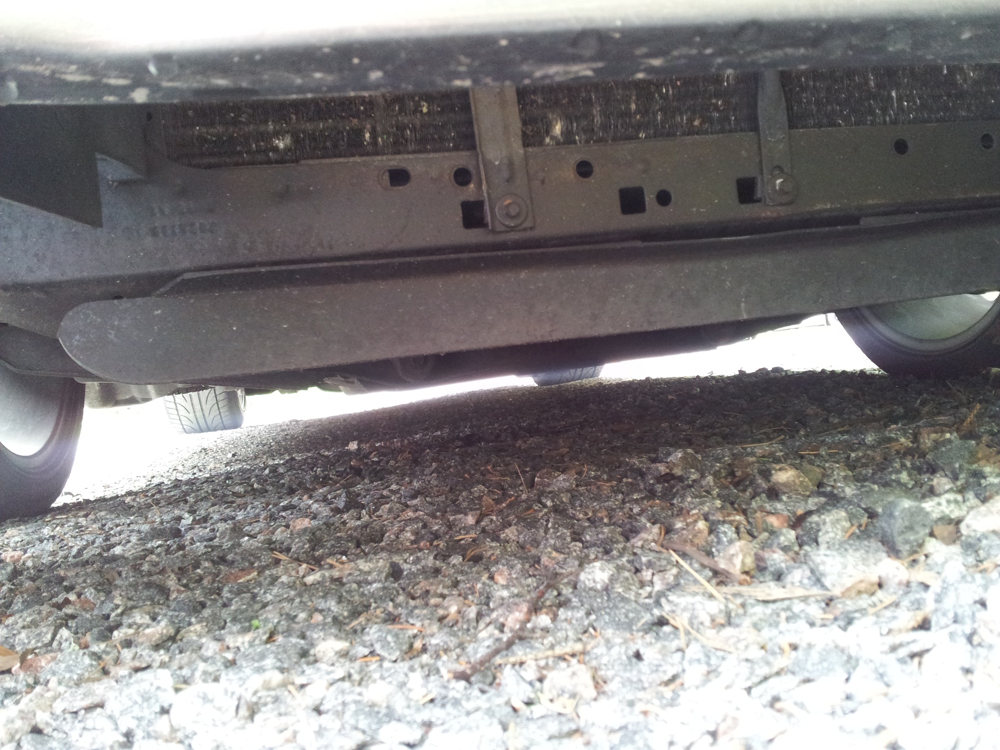

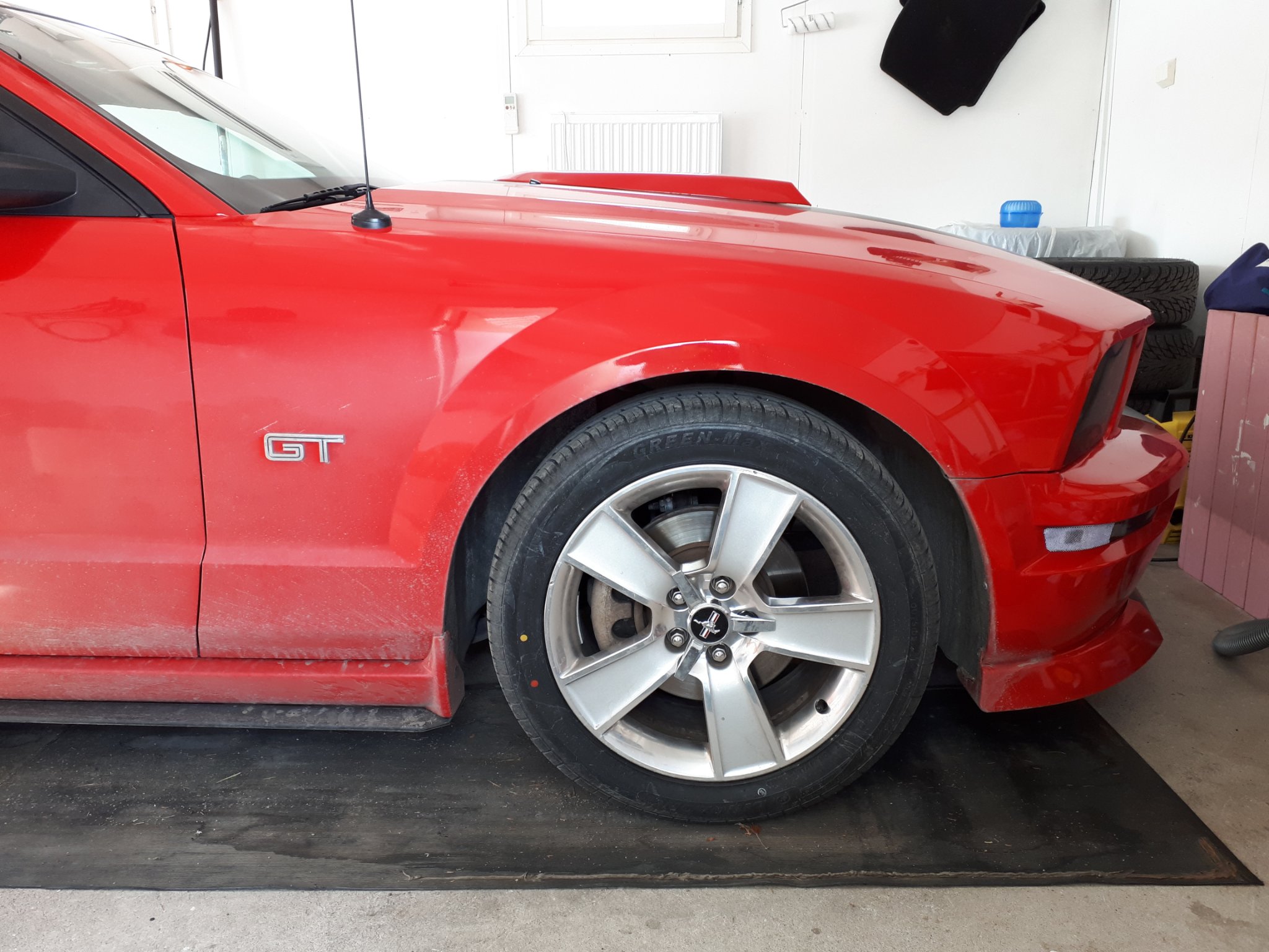

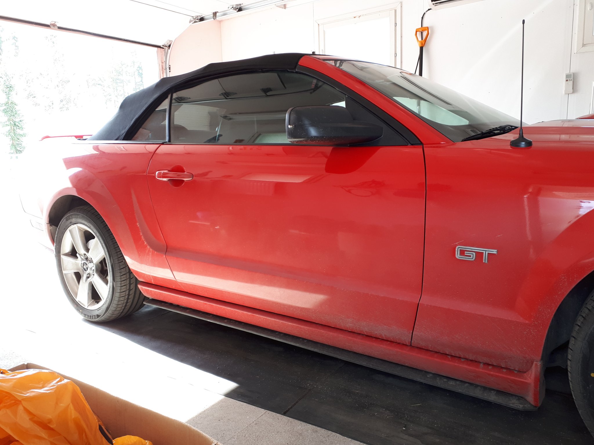

Eipäs aloiteta uutta ketjua ku oma haaste/dilemma kuuluu tähän samaan sarjaan.
Eli oma auto on 2006 gt avo ja madaltaminen hieman askarrutta: minulla olisi autoon eibachin pro-kit jouset, joiden madallus on sen luokkaa 30mm. Renkaina minulla on 255/45R18. Autossa on edessä CDC classic chin spoiler ja vakio heimojen alla cdc side rocker splitter. Nyt jo vakio alustalla sivuhelmojen etupää on 12,5 cm korkeudessa ja takapäät 15,5cm korkeudessa. Etuhelma 17cm maasta. Keulan "runkopalkit"/alimmat osat ovat 13cm maasta (eli ihan helmojen tasalla) ja putkisto perän etupuolella 15cm maavaralla.
Eli suurin madallusta askarruttavia seikka on tuo maavara; jos keula tippuu 10senttiin ja takapää 12 senttiin niin mahtaa mennä mahdottomaksi ajaa Suomen teillä. Vai mitä ajatuksia herättää? Ohessa pari kuvaa sivusta.
10 cm maavara on "täysin" riittävä, ei tule ongelmia. Ei muuta kuin madaltamaan.
Vakio iskarit ei varmaankaan toimi optimi tavalla noiden jousien kanssa.
Kettu
- Viestit: 4857
Ongelmia alkaa tulla, jos auton keskikohdalla, siis etu- ja takarenkaiden välisen keskikohdan, korkeus lähentelee 70mm. Minimi on pykälien mukaan, muistaakseni, 80mm. Olen kokeillut alle 80mm korkeutta ja tahtoo hidastetöyssyissä kolista. 100mm edessä ja takana ei pitäisi vielä tuottaa ongelmia perunapeltoteillä. Kadunvarteen pysäköinnissä täytyy olla tarkkana muuta ongelmaa en usko tulevan. Matalahan on aina parempi kuin korkea
