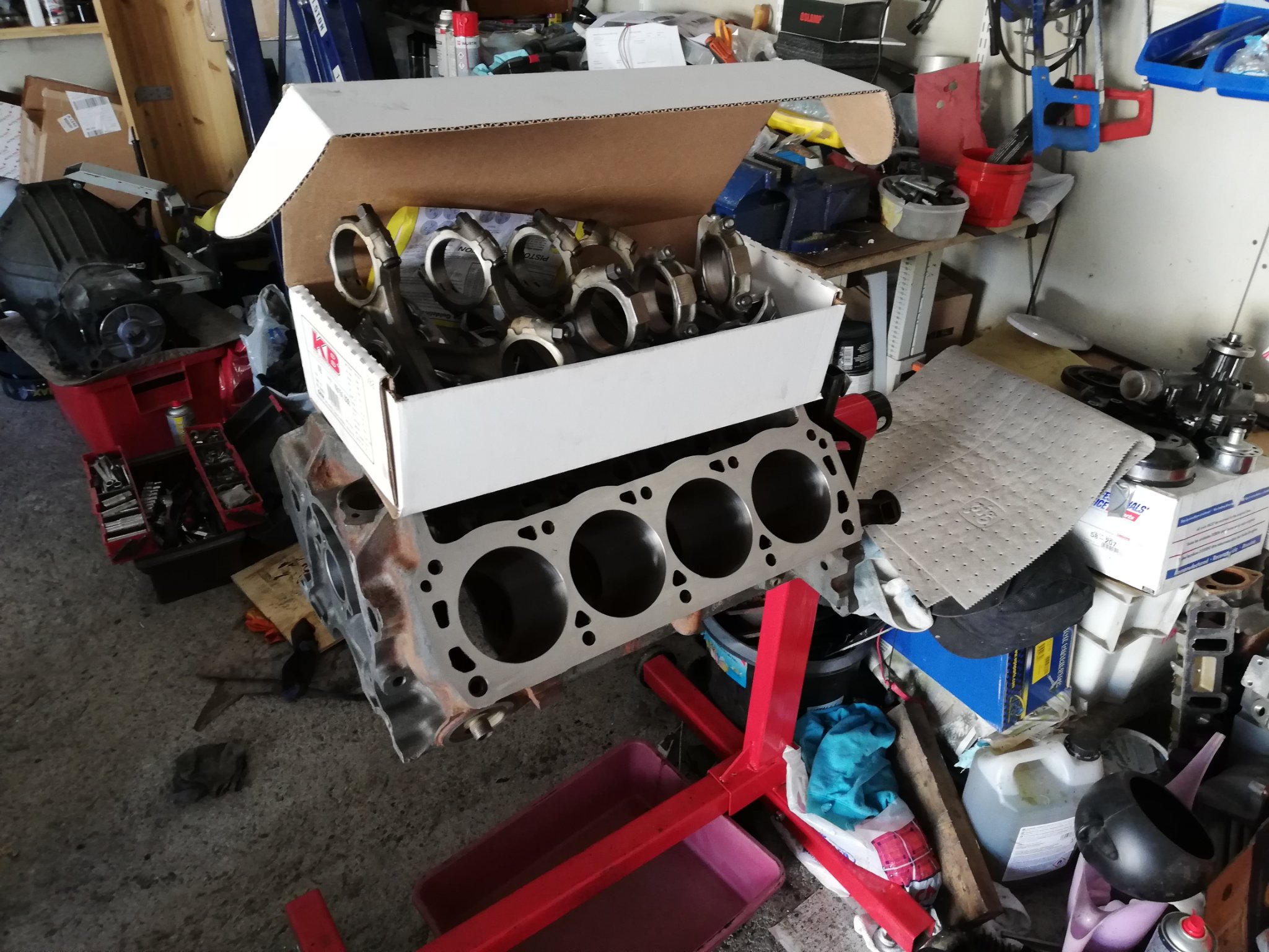

Nonni, nyt lohko kotona. Mitataan vielä runkolaakereiden ja kiertokangen laakereiden välykset, sitten alkaa lopullinen kasaaminen. Vielä puuttuu venakopat, rullakeinut ja työntötangot ja summitilta täytyy tilata ne kansipahvit ja nokka-akseli.

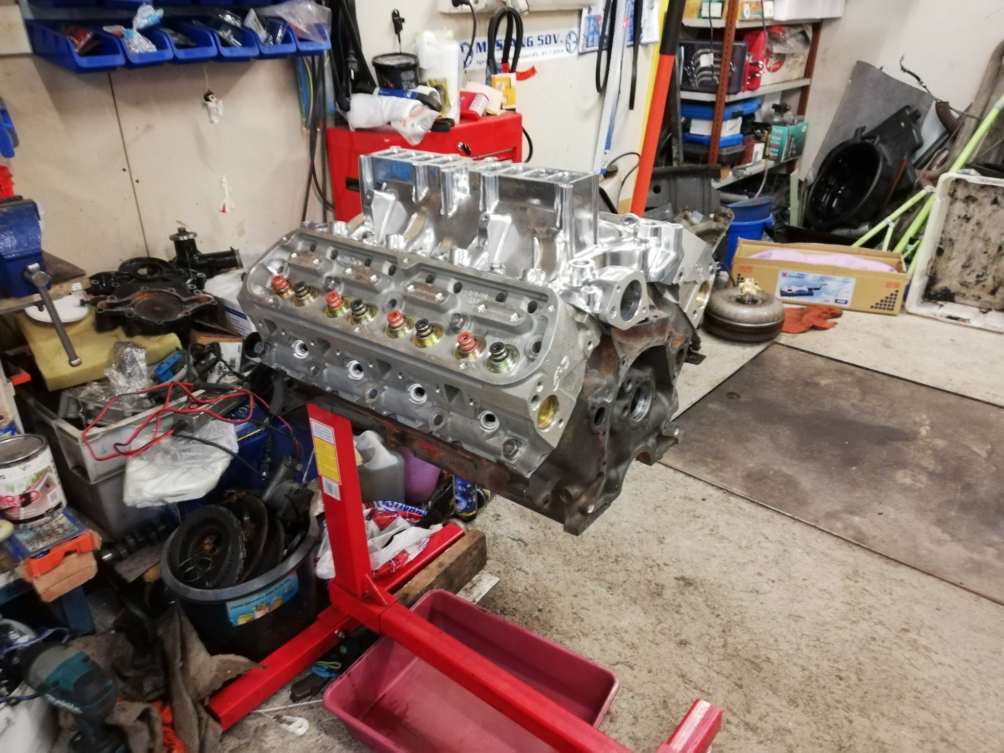

Mittauksia ja mallailuja tehty, huomenna taas kampura on männät koneeseen. Koneen kokeilu konehuoneeseen, mahtuuko suurennettu öljypohja vai onko ostettava vakio. Voisin ostaa vakio öljypohjan takasumpulla 351w koneeseen ja öljytikku ja pick up imuputki! Tarjoa jos löytyy.

Viesti Kirjoittaja 1223 »
Mulla on tuolla marine mallin pohja kaikkine romuineen. Jos se sopii sulle niin saat sen.
Viestit: 2727
Re: Tämmönen-kö 351w
Jos siinä on takasumppu, niin joo, voin ostaa pois. Onko siinä tikku ja imuputki?
