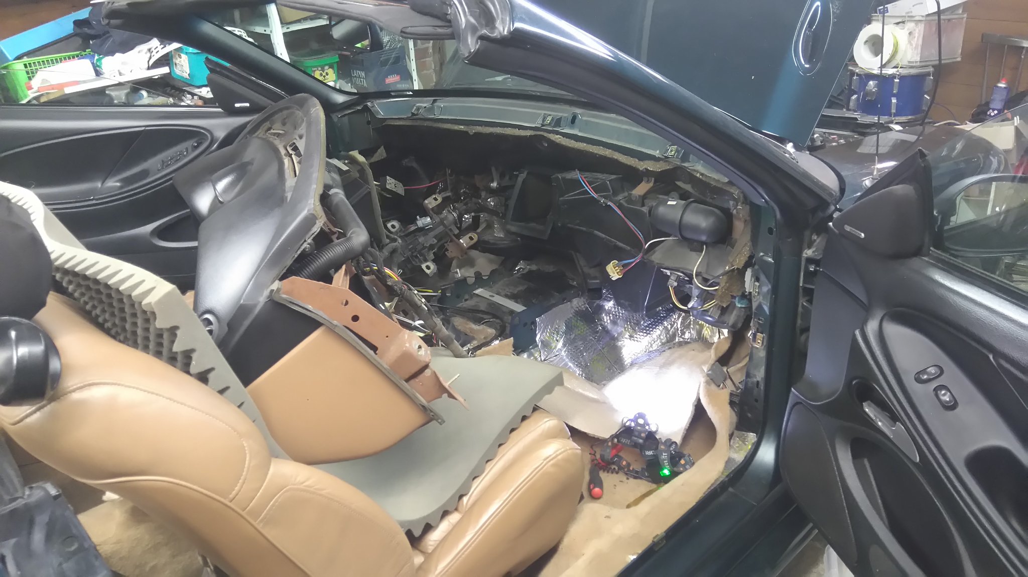

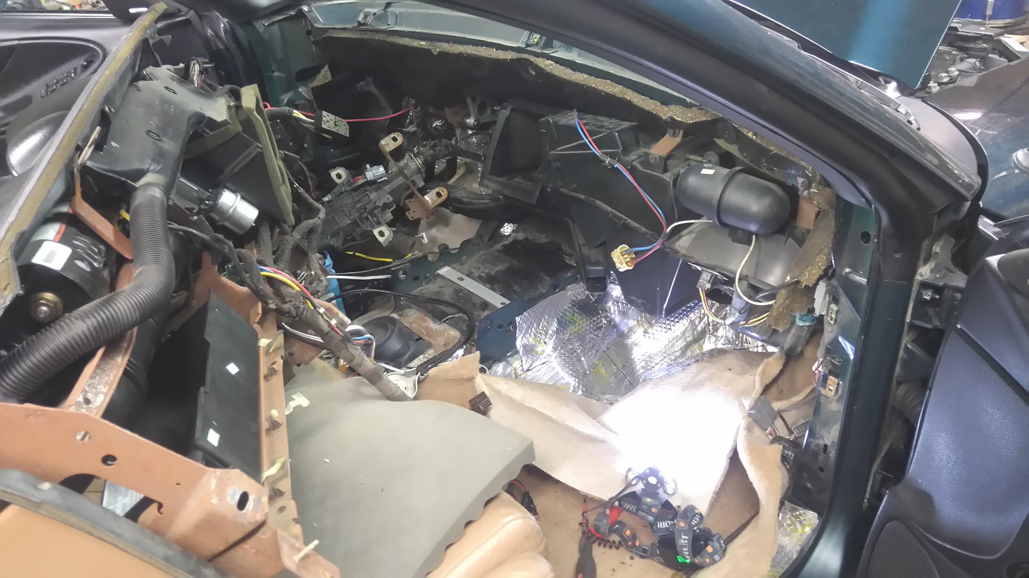

Youtuubis myös videoita Viikonlopun homma Mä leikkasin feinillä sen muovikotelon päältä halki niin ei tarvinnu ilmastointia poistaa Pari kuvaa :D

Re: Lämmityslaitteen kennon vaihto-94
Viesti Kirjoittaja miksu661 »
Ja kotelo se mistä menee sin ja pun johto päältä Sen takia päältä täytyy halkaista kansi kun takimmaista ruuvia ei pääse aukaisemaan ilman kotelon irroitusta
