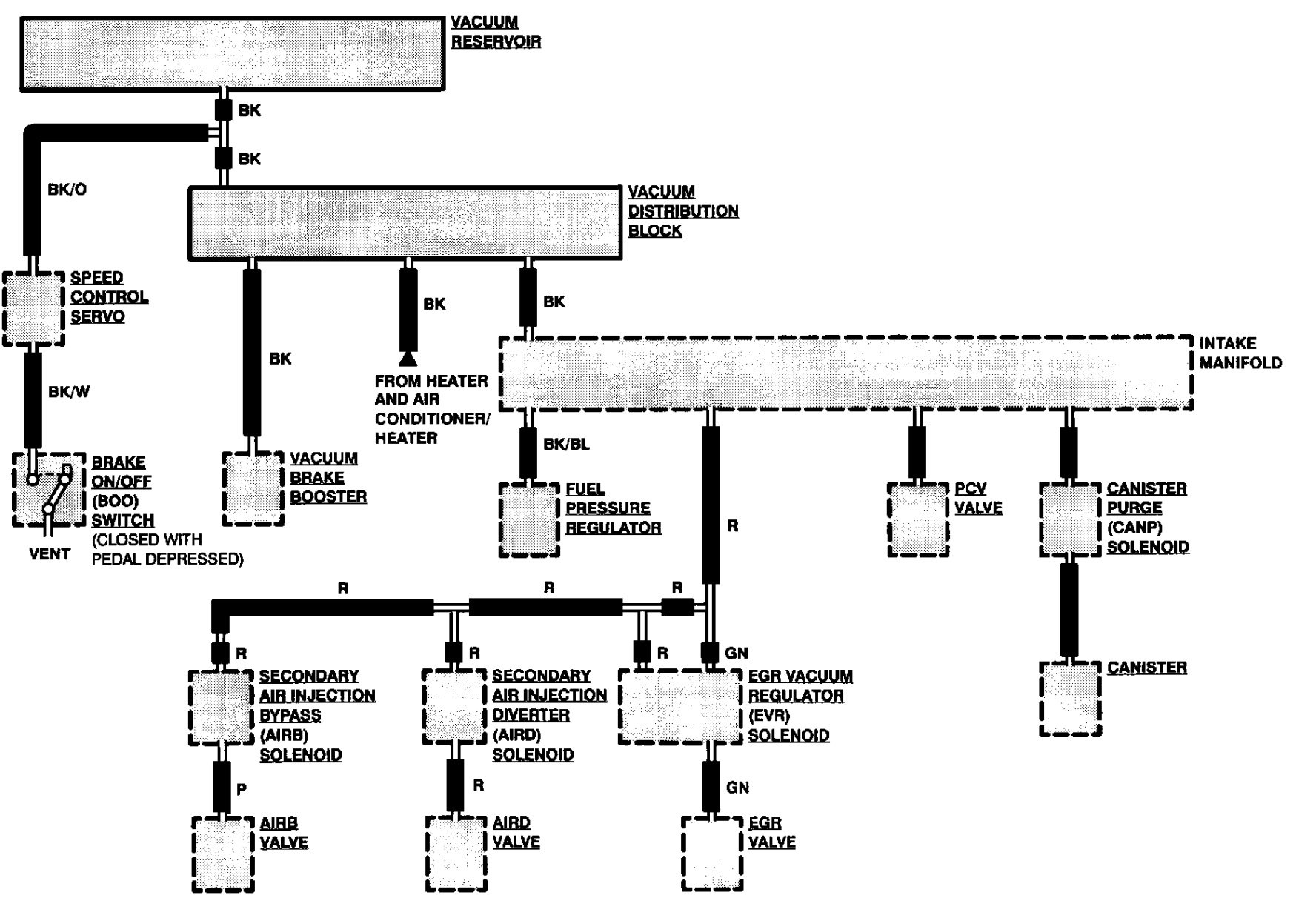

Re: Egr poisto? Sn95 5.0 HO.
letkukaavio
letkukaavio
Kuten näkyy tarvitaan vaan letku imusarjasta alipainesolenoidille.

Okei hyvä täytyy pitää mielessä tämä lastu homma myöhempää varten. Ja hyvä kuva myös kaaviosta :peukku:
