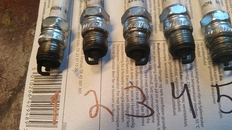

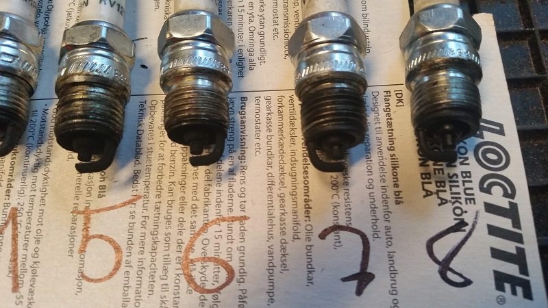

Otin kaikki tulpat irti ja kaikki olivat hiilipölyn peitossa ts. täysin mustia ja haisivat miedosti bensalle. Käy liian rikkaalla?
Elikkäs jatko toimenpiteet?
1. Uudet tulpat ja johdot?
2. kaasarin säätö? Mitä säätää? (tiedän ettei ole yksiselitteinen, olen yrittänyt netistä imeä infoa)
Entäs se venttiilin naksuminen, sitä ei aiemmin ollut kun pihalla pidettiin käynnissä. Onko minun aivopieru rikkonut venttiilin tai pari?

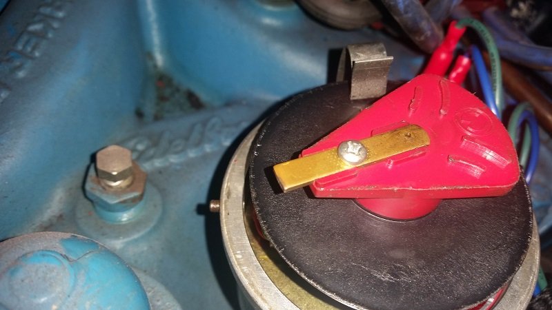

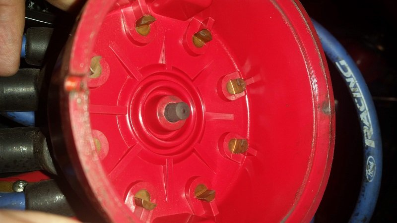

Laitoin vielä kuvan jakajan kannesta, onko kärki liian lähellä kun näkyy selvä jälki kärjessä niin kuin navoissa.
