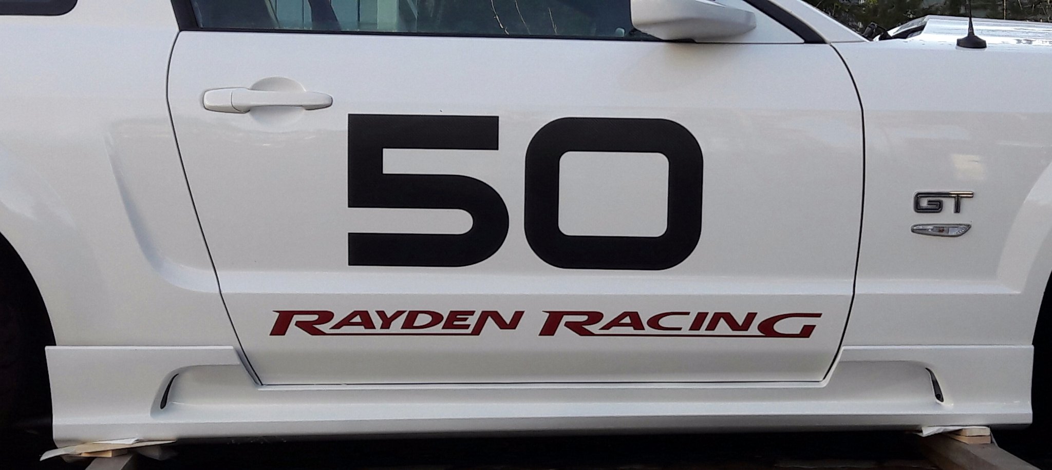

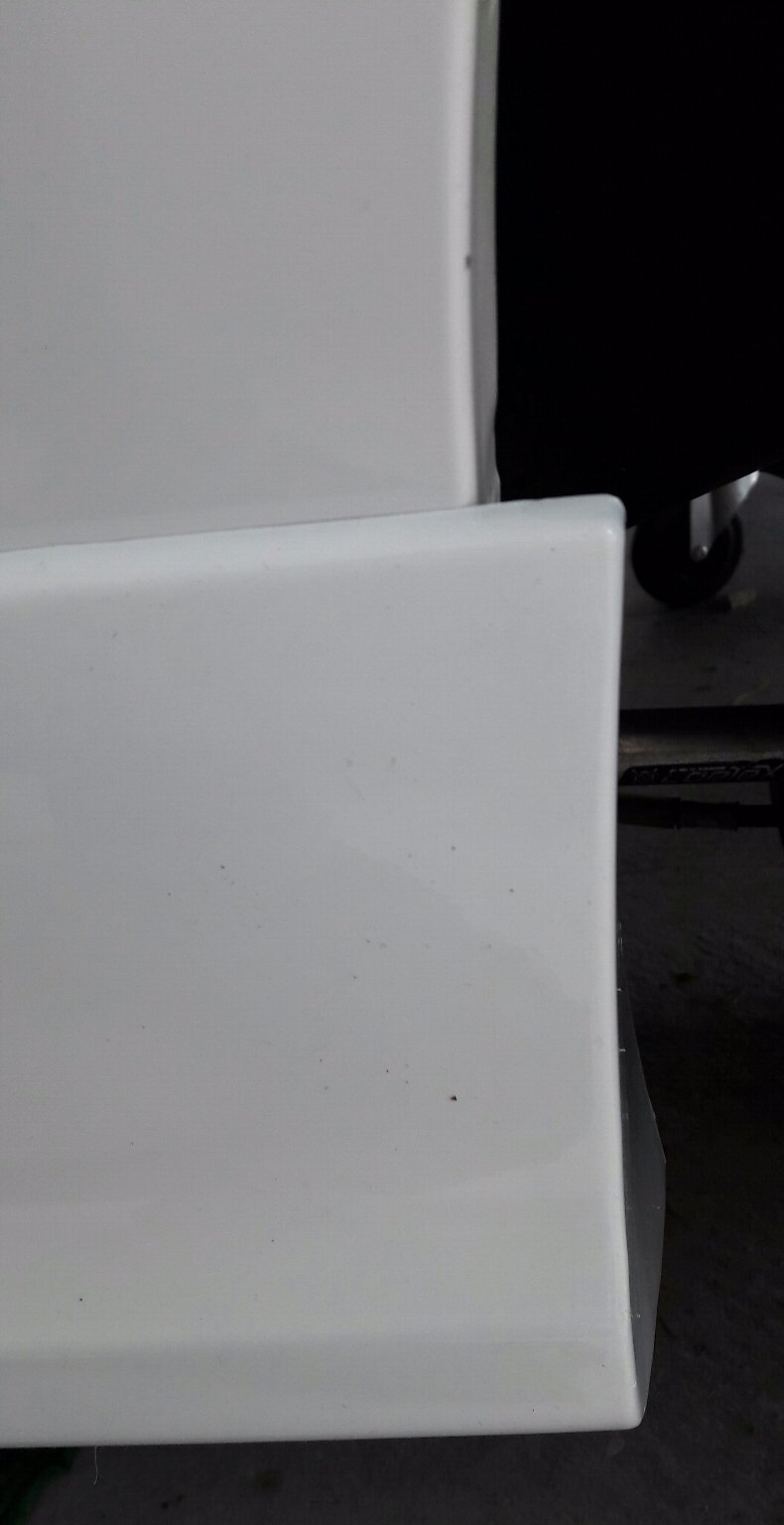

Tilailin keväällä Saleenilta alkuperäiset -05-up Saleen helmat, jotka osoittautuivat asennusvaiheessa 25mm liian pitkiksi. Ajattelin suosivani alkuperäistä valmistajaa laadun ja mittatarkkuuden nimissä. Kuten tiedämme, Ford luovutti poikkeuksellisesti jo ennen 2005 mallin toimitusta cad- mitat aftermarket osavalmistajien käyttöön. Tällä saatiin ilmeisesti lisättyä mallin menekkiä kun performance palikoita oli jo saatavissa heti autojen toimitusten alettua.
Saleen valmistaa osansa thermoplastisesta olyfeenista melkoisen kalliilla muoteilla. Luotin siihen että Saleenin helmojen muotit ja mitat täsmäävät koska dataa on varmasti ollut saatavissa jo ennen muottien tekoa ja kaiken lisäksi nämä uudemmat S197 mallit on jo kasattu mittatarkasti roboteilla. Fox sukupolven autoissahan helmat tehtiin liukusovitteella, jolloin helma katkaistiin kahteen osaan ja helman kappaleet liukuivat toistensa limitykseen, sopien aina eri yksilöiden korin mittoihin. Mittatarkkuus on 2005 mallissa jo niin hyvä että tällaista 25 millimetrin säätövaraa ei millään voi perustella.
Ratkaisuna ensimmäisenä kävi mielessä helmojen katkaisu, lyhentäminen ja uudelleen liittäminen. Tämä materiaali vaan on moneen muuhun verrattuna erittäin hankala liittää ja jatkaa nätisti. Lisäksi maalautin nämä jo performace white sävyyn. Sitten mietin mittavirheen puolittamista eteen ja taakse.. ruma tulisi.
Onko Saleenin laadusta muilla kokemuksia? Olen nähnyt alkuperäisiä S281 malleja täällä Suomessakin enkä ole tähän kiinnittänyt huomiota.
Slalomiin 2 viikkoa ja ongelmaan ei ratkaisua. Mielenkiinnolla odottelen Saleenin vastausta ja ratkaisua ongelmaan.
Alemmassa kuvassa helman etupää paikallaan jolloin takapää tulee ylemmän kuvan mukaisesti yli.

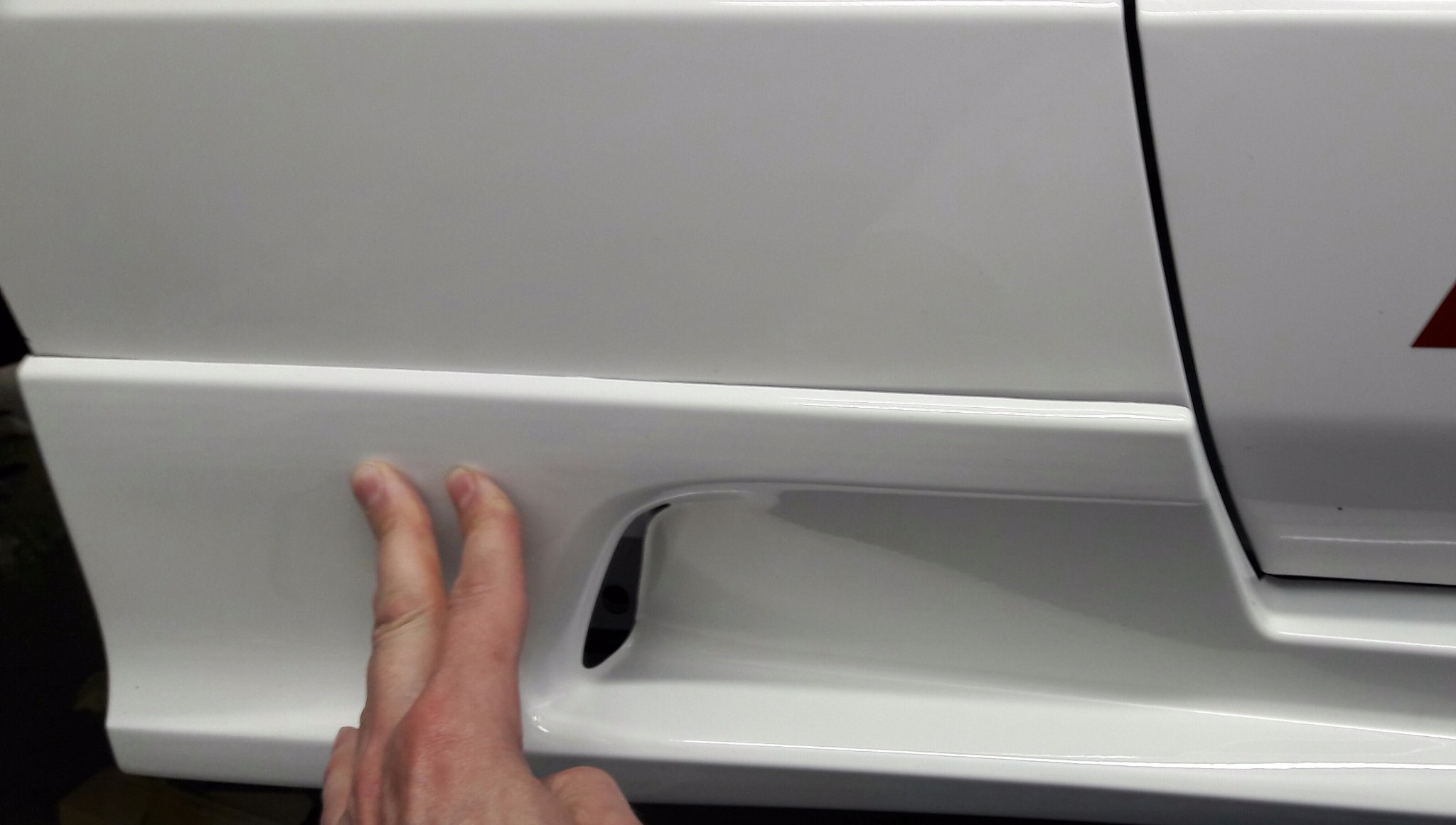

Sovitusta ja ratkaisujen hakua ulkosalla..

Monen meilin jälkeen vastaus Saleenilta
Hello Antti,
Thank you for your inquiry.  It is common for people to think the side skirts are too long, however this is not the case.  The side skirts should be longer in the back.  Some people like to offset them evenly, but our production cars and company cars have the extra length at the rear.  Please let me know if you need anything else!

Sain alkuperäisen Saleenin omistajaan yhteyden yhdysvalloissa. Hänen helmojensa mitta on 14 millimetriä / 0.55 in lyhyempi kuin minun.
Saleen ei myönnä näiden aftermarket osien erilaisuutta tai sitä että nämä tulisivat eri muotista.
Ensiviikolla tarkoitukseni on julkaista youtubessa ohjeet näiden helmojen leikkaamiseen ja liimaamiseen alkuperäistä vastaaviksi. Harmillista on että useimmat asiakkaat kuten minä maalauttavat nämä ennen asennusta. Koska thermoplastisten osien kuuluu sopia paikalleen jo senkin vuoksi että niitä on melko mahdotonta kotikonstein työstää.

Mittasin omasta Saleenista helmojen ylimenevän osan, kuskin puolella takana 8mm yli, apukuskin puolella 7 mm yli.

Noille helmoille tein leikkaa ja liimaa operaation niin että sieltä helman takareunan alaosasta lyhensin ja laminoin epoxilla vahvikkeeksi sisäpintaan hiilikuitumaton. Tuli hyvä mutta eihän näille Saleen oem quality osille pitäis joutua tällaista tekemään.
Sen jälkeen kun omani tilasin, näitä ei ole enää uutena saanut. Toivottavasti kun jälleen niitä valmistavat, tilanne olis korjattu. Luultavasti kuitenkaan eivät ala muottia muuttamaan koska kallis homma.
