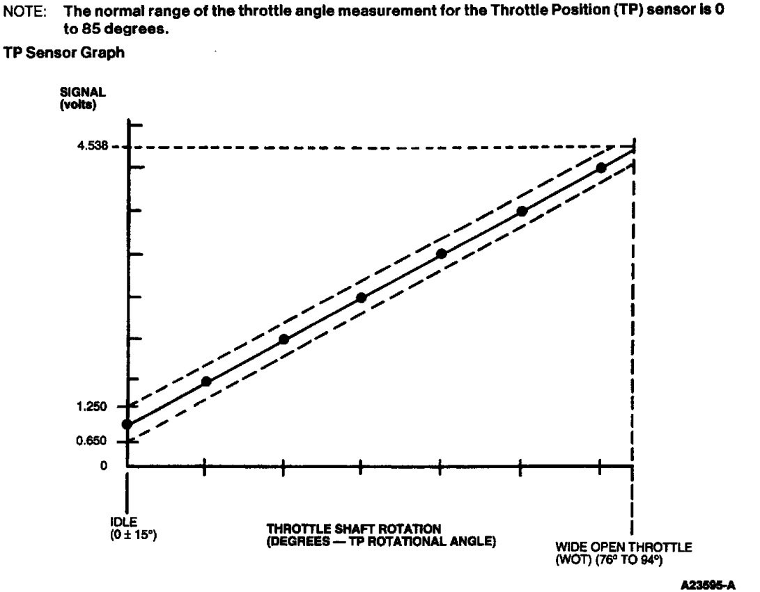

Luin tossa päivällä vikakoodit, ja tuloksena 121 - Closed throttle TPS voltage higher or lower than expected (O,R), TP sensor was inconsistent with the MAF/MAP value in the last 80 drive cycles (CM).
Tps uusittu talven aikana. Voiko olla jo risa? Auto -95 gt.

Tuossa hyväksyttävä jännitealue. Mittaa yleismittarilla signaalijohdosta.

No joo, eipä ollu rajojen sisällä. Closed arvo 1,39v ja wot muistaakseni jotain 4,8v.
