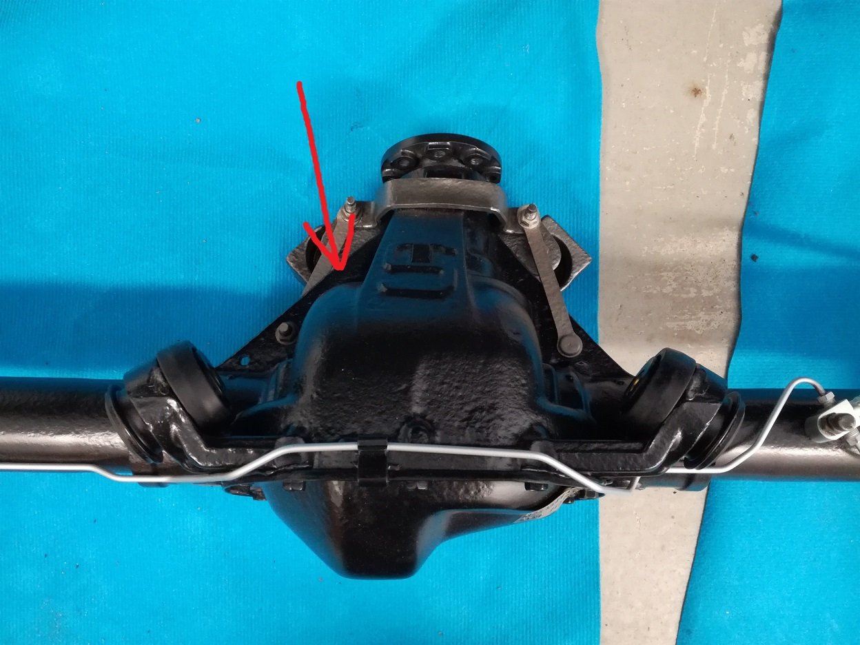

Moro.Missä sijaitsee peräöljyn täyttö roppu Foxissa??Mä oon vissiin sokeeks tullut kun ei löydy...

Piilossa se on, mutta kuskin puolelta murikkaa vahvikepokkauksen päältä löytyy. Sori vähän huono kuva, ei ollut juuri tuolta suunnalta napattua kuvaa. Aukeaa 3/8 tuuman neliökannalla

Kiitos
Re: Perän täyttö proppu
Parhaiten aukeaa varmaan 1/2" räikällä ja jatkovarren päähän 3/8" muunnospala. Ite tuli hitsattua tuohon päätylaippaan täyttöä varten kaksi nippaa, ylemmästä täyttö ja kun alemmasta alkaa valumaan on öljyä tarpeeks. Niihin saa näppärästi letkut että ei tartte sotkea, mulla tulee lisäks konttiin huoltoluukut bensapumpulle ja peräöljylle, mutta tuo onnistunee ilmankin niitä.

Mistäköhän löytäis tommosen neliökanta pään??Ei motonetista ainakaan löytynyt....
Jokaisessa 3/8" räikässä on semmonen vakiona, samoin 3/8" murtoraudoissa, 3/8" jatkoissa, 1/2" -> 3/8" muuntopalikoissa jne jne. Sun pitää vaan siirtyä sieltä ruuvimeisselien vaihtopäät -hyllyltä räikkä/vääntötyökalut -hyllylle.
Ihan random esimerkki mätänetistä. Krominen on sitten vahvempi.

Niin just...Tuossahan niitä pakissa on..Että voi ihminen olla tyhmä
Eilen kirosin että perkele pitää tässä autossa olla joka juttuun erikoistyökalu
Kiitos jälleen vastauksesta.Ens kerralla kun vaihdan öljyt niin hitsaan kyllä roput perän kanteen!!!On kyllä inssit paikan löytänyt propulle!!!!!
