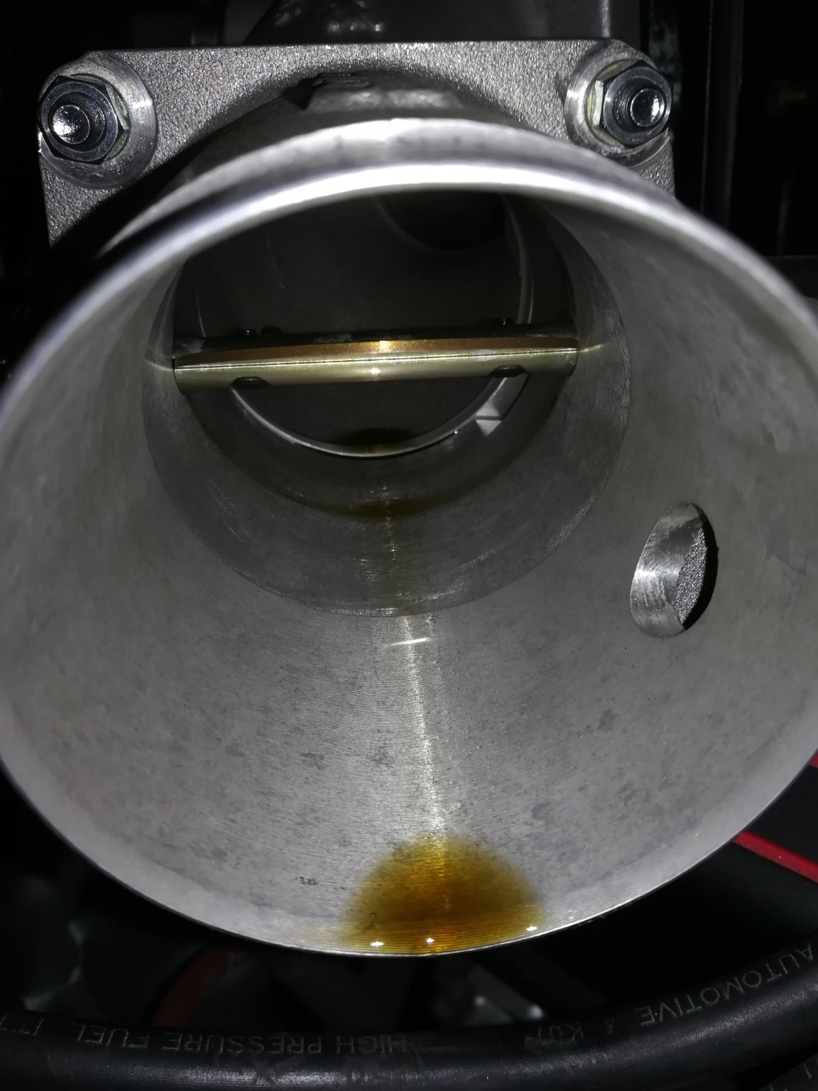

kaara91 kirjoitti: 09 Touko 2018, 22:53 Ootko varma, että pöntöissä ei ole öljyä.
En tiedä, kun niitä ei ole tyhjennetty. Mutta kaasuläppä ja imusarja on puhdistettu, ja taas siellä on öljyä.

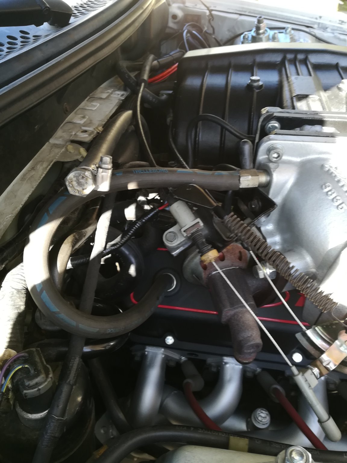

Eilisen muutaman kilometrin jälkeen!
Viestit: 2727
Re: V8 5.0 SN95 -koneen piristys?

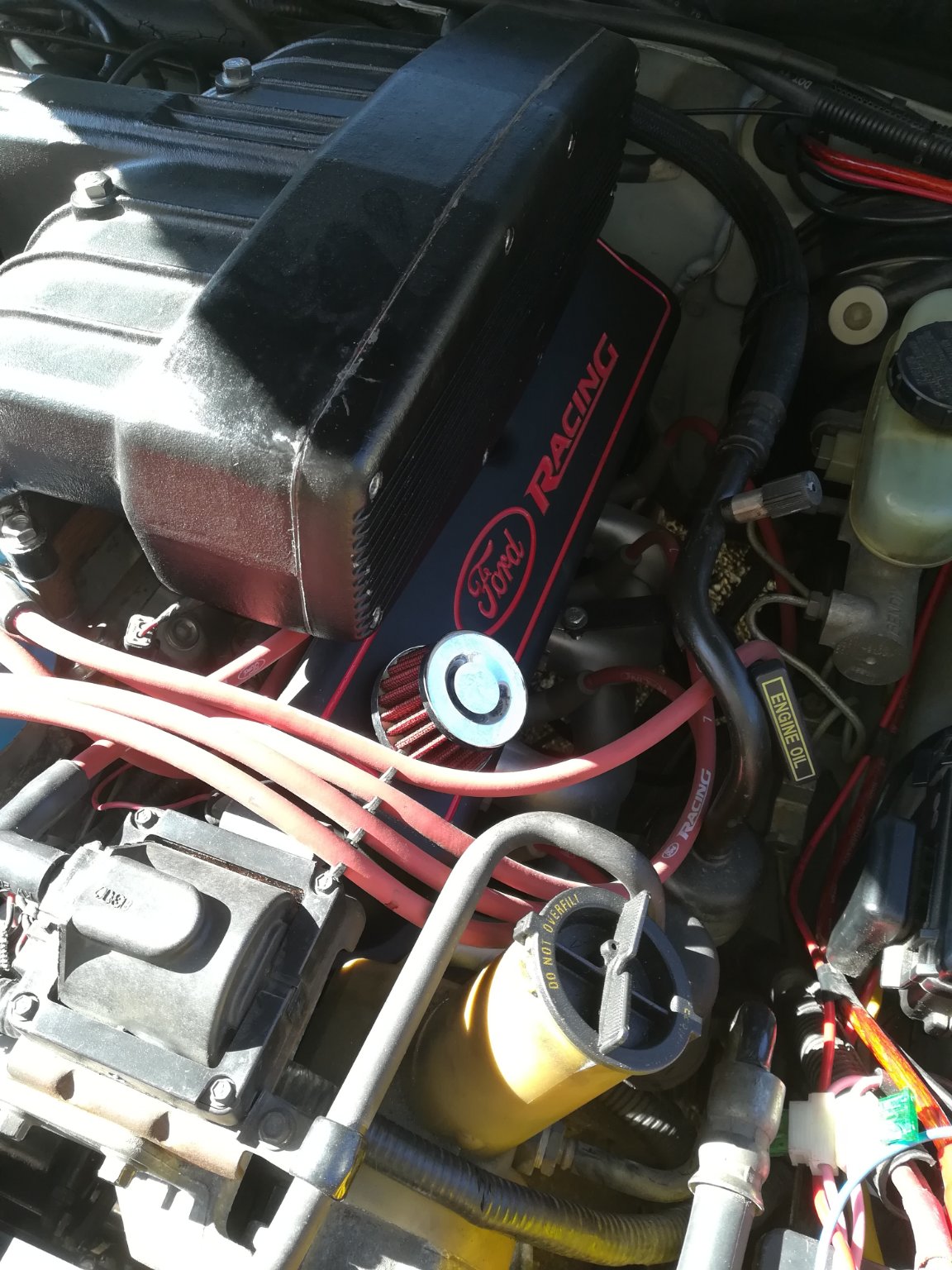

Imusarjan takaa meni kaasuläpän taakse, joka oli väärin. Nyt se imusarjan takareikä tulpattu, toisessa venttiilikopassa filtteri ja toisessa metallinen pcv-venttiili ja siitä letku siihen kaasuläpän taakse. Katsotaan....

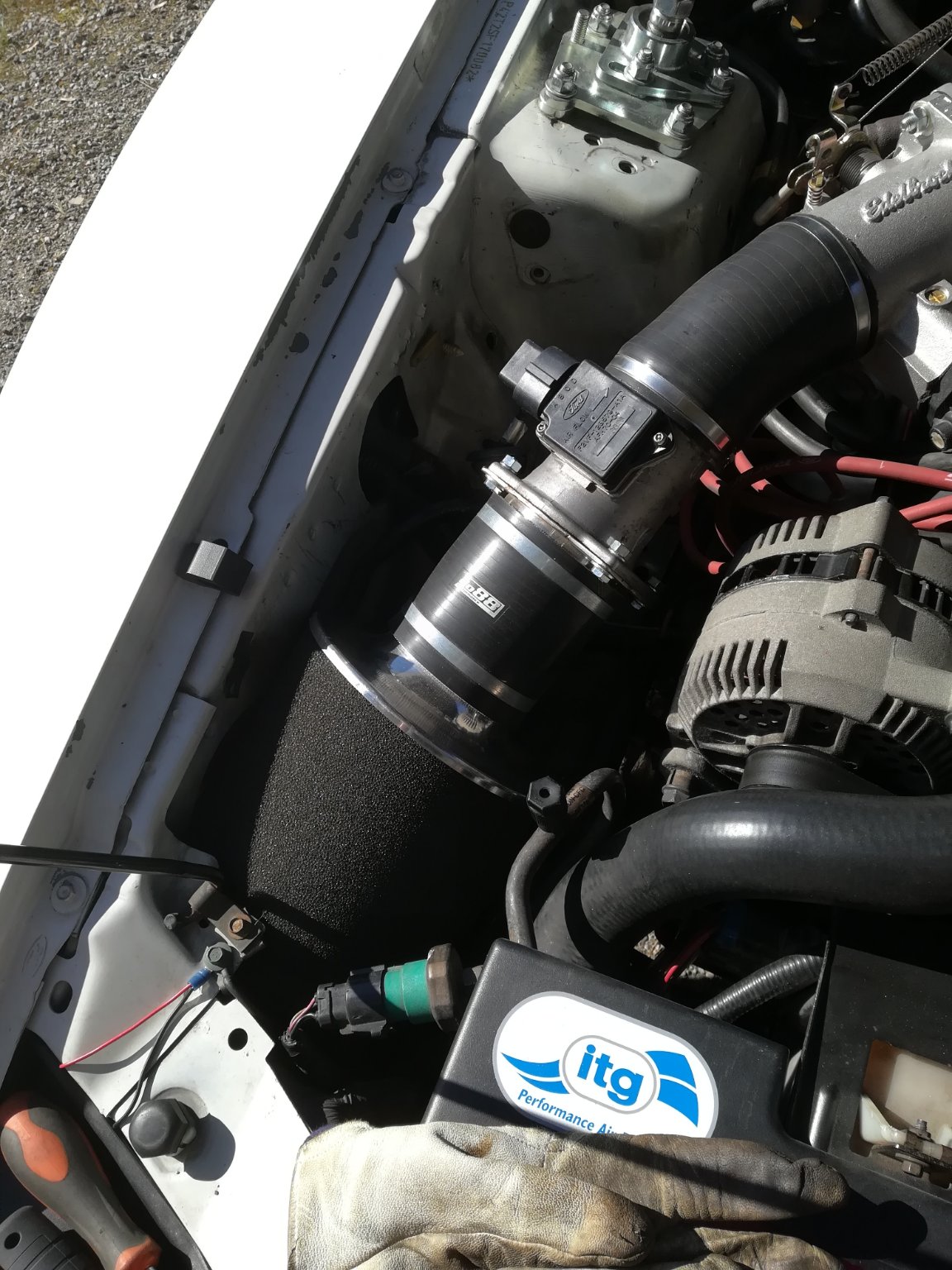

Nyt laitoin vielä lämpöeristeen ilmanputsarin ympärille, ettei imisi konehuoneesta lämmintä ilmaa.

Huomenna hakemaan toinen kerääjä säiliö, ja se boxer ilman putsari. Kaikki on koneessa kunnossa mutta ei ymmärrä miksi siinä on imua niin paljon. Oli letkut ja pcv-venttiili miten tahansa, niin öljyä imee liikaa. Kokeillaan toista putsaria ja toista kerääjää sen jälkeen. Kyllä se jotenkin aisoihin laitetaan! 8)

Imuputkisto on nyt erilainen kuin alkuperäinen, siksi se ei näytäkään kuin tehtaalta tulleessa. Molemmissa venttiilikopissa on nyt filtteri josta korvausilma tulee koneeseen ja imusarjan takareijästä menee pcv-venttiilin jälkeen imusarjan mutkaan kaasuläpän taakse.
