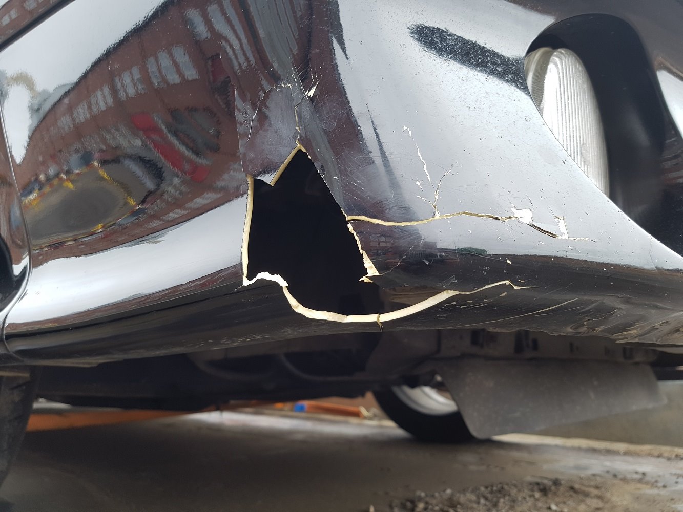

Onko kellä omakohtaista kokemusta tai korjattu onnistuneesti Foxin etuspoileria?
Oman auton etuspoileri otti talvella pakkasessa ( -20 ) pienen osuman jäiseen lumimöykkyyn,
jonka seurauksena sumuvalon viereen tuli halkeama ja n. 8x8 cm reikä :( :( .
Suurin osa paloista on kyllä tallella.
Paikallinen automaalari - peltiseppä sanoi ettei voi korjata, totesi vaan että; Osta uusi puskuri ! :evil:
Hintaa tulee tuollekkin jos joutuu koko etupalan vaihtamaan ja maalaamaan.
Nyt olisi hyvät neuvot paikallaan. Kiitos!

Pikku reijän ja muutaman halkeaman se jäämöykyn pusu sai aikaan.
Nuo hitsaukset ja juottamiset saa varmasti unohtaa tuossa korjauksessa.
Itsekkin mietin noita perinteisiä menetelmiä kuten tukiverkkoa/ peltiä taakse, poppareita,
mahdollisesti lasikuituvahviketta, jotain liimamassa jolla palat kiinnittää jne.
Ja sit varmaan kittiä pääle ja pinotexiä pintaan, niin vanhakin näyttää nuoremmalta.

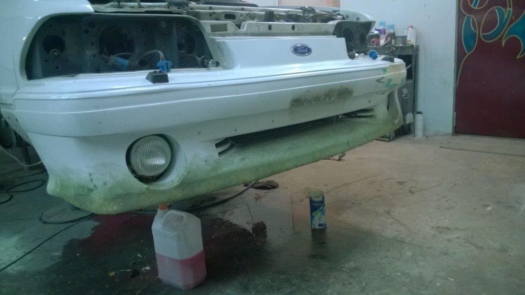

Mä olen noiden meidän foxien puskureita paikkaillut ihan tuuninki periaatteella, joko uretania taakse pursotellen, joka kuivuttuaan helppo muotoilla,
ja sitten epoxi hartsin kanssa hieman lasikuitu mattoa päälle, ja sitten ihan tavallista autokittiä, ja maalia. Jotain pienempiä kohtia olen korjaillut ihan lasikuitu vahvisteisella kitillä, ja ihan ok noi on kestäneet. Vilpan pollehan minkä puskimen korjailusta alla kuva, oli hieman kyntöhoommisakin tuossa pari vuotta sitten,

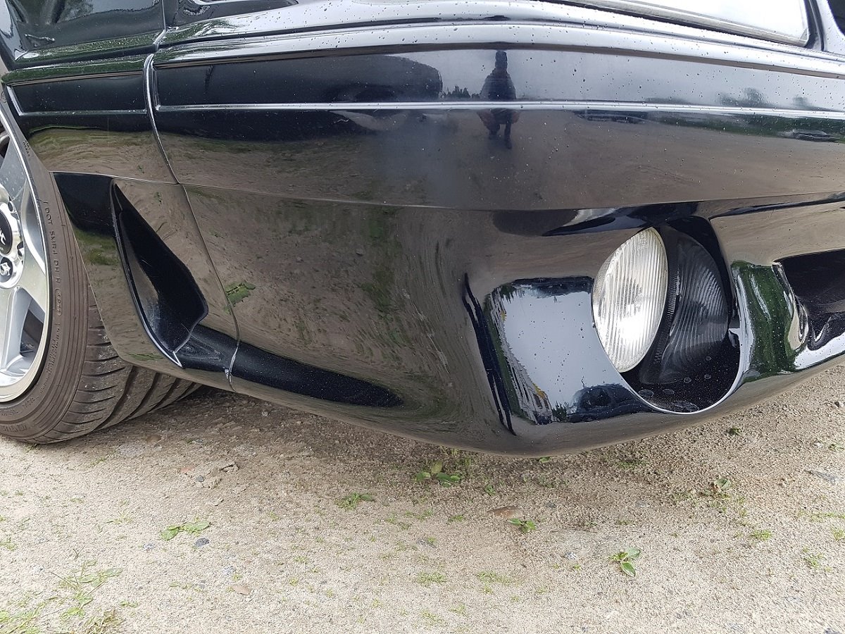

No niin, viimeinkin Fox:in spoileri korjattu :peukku: :D .
Priimaa tuppasi tulemaan, kun on ammattimies asialla. Kiitokset Mikolle :mrgreen:.
Eli apu löytyi tuolta: https://fi-fi.facebook.com/Silvarellocustoms/
