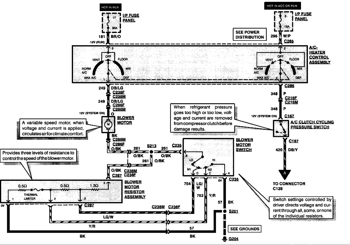

jos kompuralle tulee jännite mutta ei silti pyöri, niin ilmaväli on liian suuri, vetokäämi rikki, CCRM boksista rele rikki tai suojadiodi oikkarissa. Tuossa kumminkin kytkentäkaavio. Harmi kun oot kaukana, olisin tarvinnut ac-vikaista koulutusmateriaaliksi torstaille. Koita palaako halogeeni kirkkaasti kompuran liittimessä jos vika on CCRM-boksissa.

Kun kompuralle antaa virran suoraan akulta, se pyörii ja antaa kylmää ilmaa. Kompura on uusi. Viestien perusteella vika on jossain kuivaimen painekytkimen, CCRM boksin tai suojadiodin suunnalla. Mutta kytkentäkaavion mukaan (jos osaan lukea sitä oikein) viallinen painekytkin ei päästä liittimeen jännitettä. Oisko sitten vika rajattu CCRM moduliin tai suojadiodiin? Koitan kyllä ton painekytkimenkin vielä, kunhan pääsen auton ääreen. Mistä ton CCRM modulin löytää? Siis autosta ja saako varaosana.

CCRM on paisuntasäiliiön takana raudassa kiinni. Voi saada esim Rockauto. Rele sieltä on todennäköisesti vain rikki, tinaa uusi sinne (esim. Elehuolto). Vaikka kuvassa näkyy transistori ohjaus, niin rele tuon ikäisessä on oikeasti.
