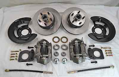

Minä suosittelen sinulle 65 alkuperäisen mukaista etulevyjarru settiä. Se käy helposti jos kyseessä on ns. V8 akseli 5:llä pultilla. Rumpujarru pois ja levy tilalle.
Tämä lienee normaali käyttöön riittävä ja sopii hyvin alkuperäisen 14" vanteen sisälle. Tuolla setillä pärjää myös erinomaisesti ratakäytössä kun käyttää oikean laisia jarrupaloja (toimii myös normaali ajossa). Erittäin kustannus tehokas setti. Muista vahtaa myös jarrujen pääsylinteri vastaamaan levyjarruja joko alkuperäisen tyylisesti yksi piirisenä tai hieman modernimpana kaksipiirisenä. Lisäksi tarvitset (etuja) takapiirin (väliin) tulevan paineen säätimen.

Voipi olla, että polkimen tanngon asemointiin joutuu puuttumaan jos oikein tarkkoja ollaan. Ilman muutostakin toimii.
