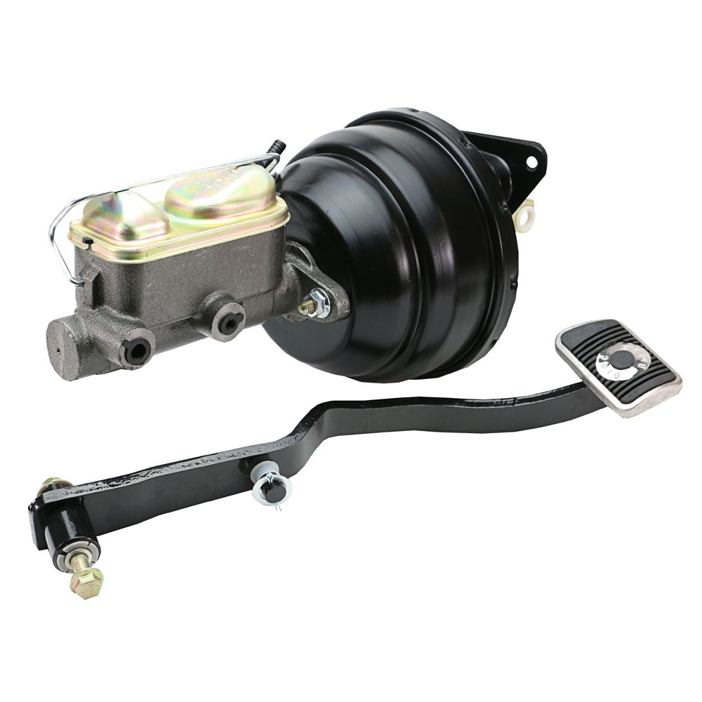

Master Power Brake Booster Conversion Kit Manual Transmission 1967-1970
https://www.cjponyparts.com/master-powe ... 0/p/BBCK3/
Esimerkiksi tuollainen 67 and up systeemin installointi 65 - 66 Mustangiin onnistuu suhteellisen helposti. Koska sinulla on jo alunperin levyt edessä niin alkuperäinen takajarrujen paineensäädin saattaa toimi, jos jarruputket ja letkut kunnossa, niin pääsylinterin putkitus vain edessä.
Ehkä tuliseinän vahvistuksen voisi tehdä samalla, se kun on kovin joustava ja heikentää näin ollen pedaali tuntumaa.
