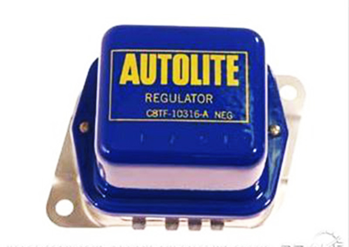

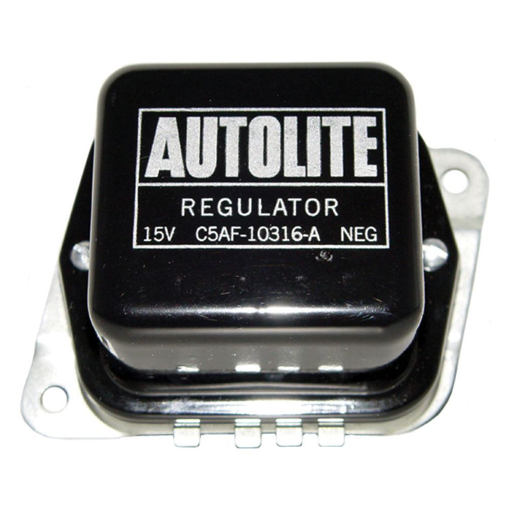

Kumpi nuista säätimistä pitää olla, kun mullon '67 kori, jossa vuoden '69 351W?
Metallin värinen kuuluu 1965-67 ja sininen 1968-69.

Kait molemmat käy jos johtosarjan liitin on samanlainen. Suosittelen jos auto ei ole viimosen päälle museolaite että vaihdat elektronisen säätimen, on päällepäin melkein samannäköinen kuin alkup. mutta toimintavarmuus ihan eri luokkaa.

Ja löytyy vaikka us-partsista elektronisena,
STANDARD MOTOR PRODUCTS VR166 38€
Viestit: 1558
Re: Oikea jännitteensäädin?
Älkää nyt merta edemmäksi menkö kalaan kun kotomaastakin löytyy näitä elektronisia säätimiä hyvin.
Paikkakunnasta riipuen joko hyllystä tai sitten tilaamalla. Kysykääpä kerhon sivustoilla ja lehdessä
ilmoittelevilta firmoilta. Koodilla 2010-1518 säädin löytyy kysymällä moinen vempain.
Toki jos on hakusessa museointiin tarkoitettu Mustang niin tuollaiset originaalin kaltaiset olisi hyviä.
Nykyään myynnissä olevat taitaa olla tehty vain elektroniseen säätimeen tuo kansi vaihtamalla jonka
voi täälläkin tehdä.
