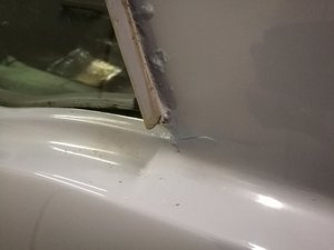

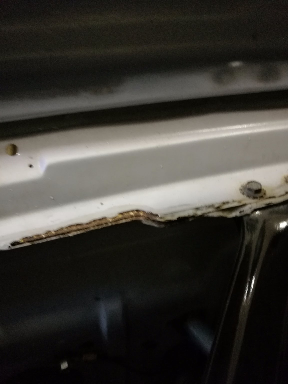

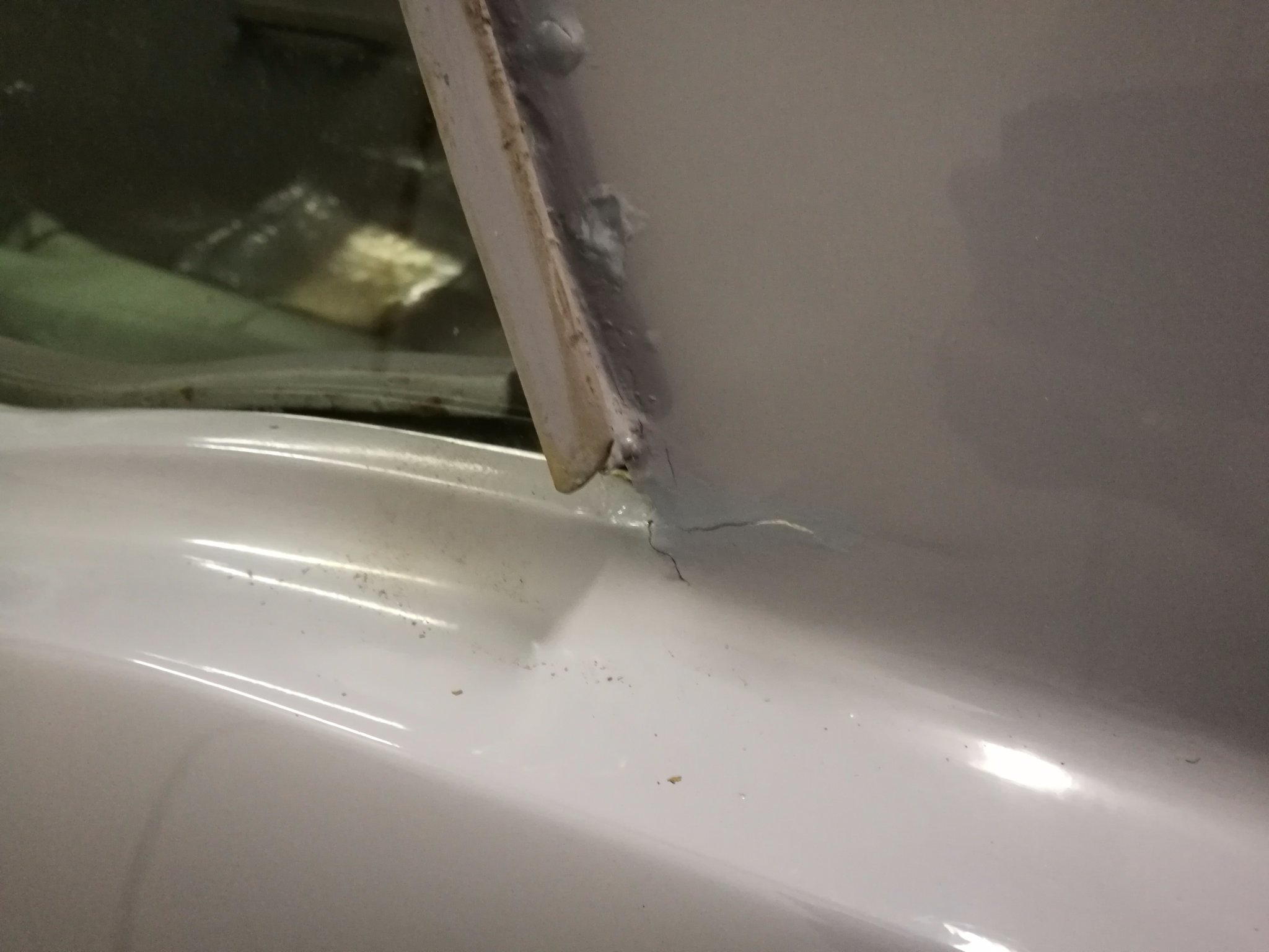

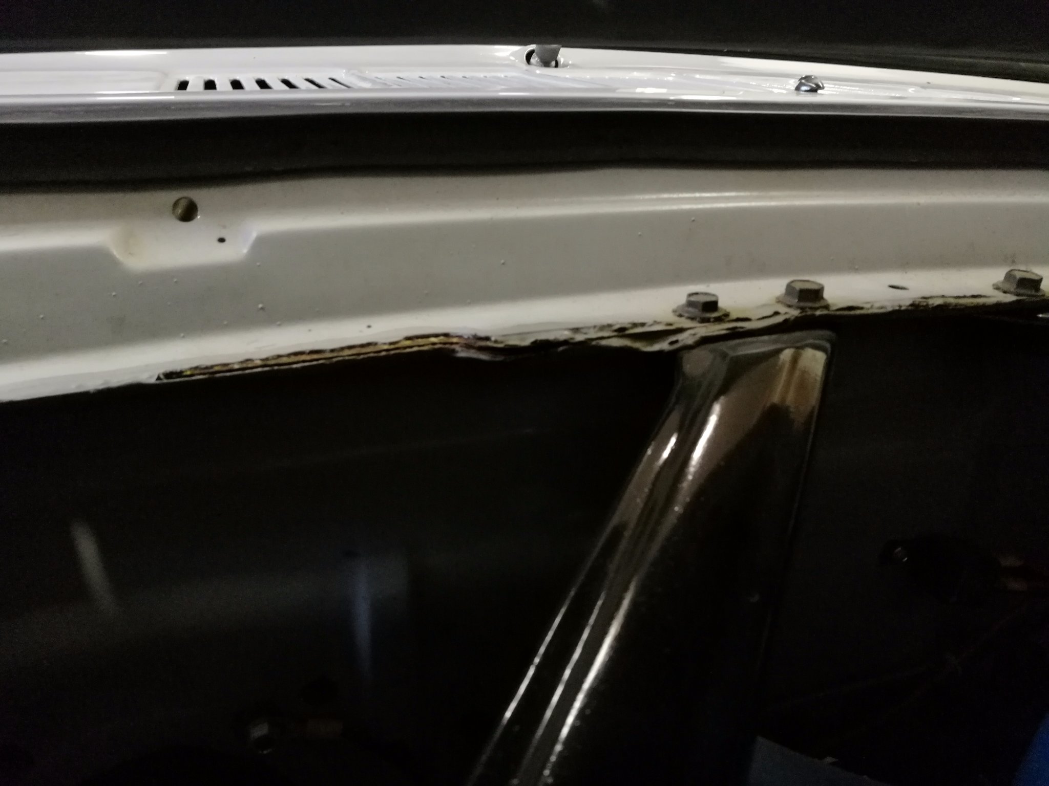

Case 2. Tulipellin ja säleikön repeämä, irvistys, halkeama... ilmeisesti korkannut kun oikea etukulma kohdannut aikanaan sillan kaiteen. Tuo sauma on täytelty jonkinlaisella massalla, joka suht helposti on rapsuteltavissa poies. Cowli ei onneksi vuoda, vaikka sitä olikin tarkoitus ruveta työstämään alkuvuodesta.. laitan alle pari kuvaa. Itselleni nämä kaikki on täysin uutta joten siksi viisaammilta täällä kyselen, vaikka varmasti kantapäänkin kautta oppii....

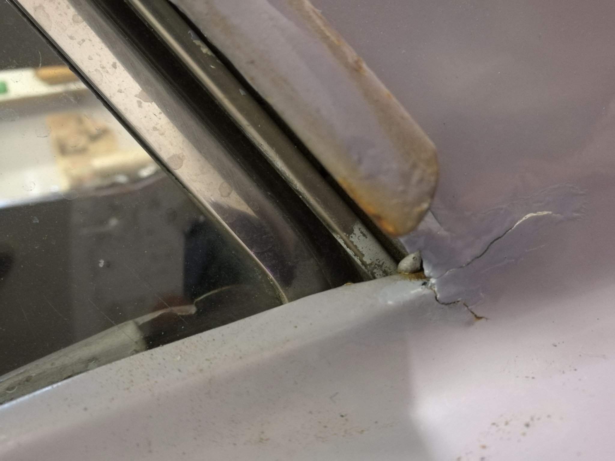

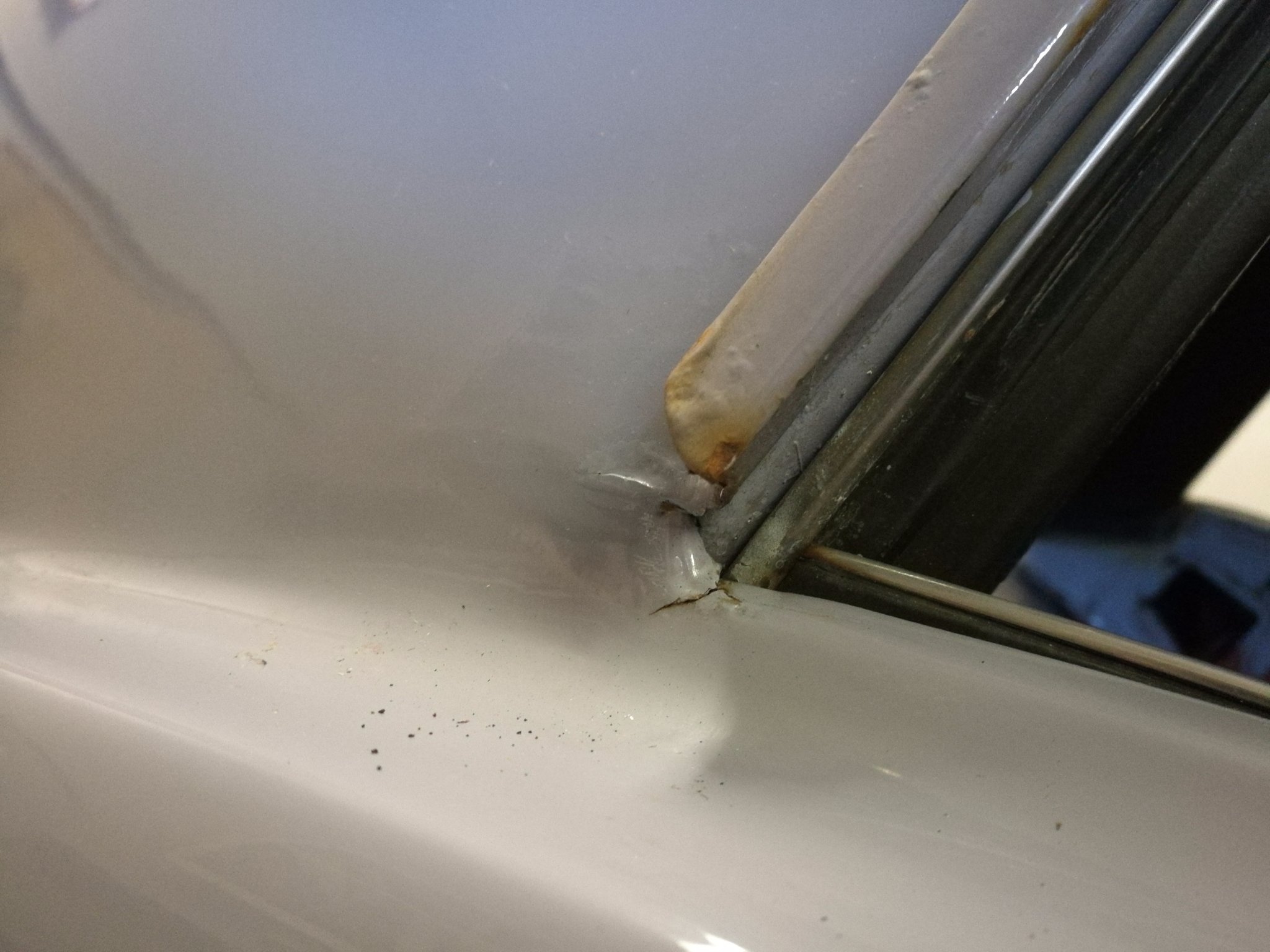

Case 1. Pikkuikkunoiden juuresta alkavat halkeamat, ollut jo monta vuotta noin, eivät enää ole levinneet. Auto tarkoitus maalata, niin nuo voisi nyt korjata.. meneekö hitsaamalla vai kuinka kukin on korjannut. Myös pieleenmenneet fiksaukset kiinnostaa

Maali ensin kokonaan pois, niin näkyy vaurio. Sitten hitsillä täyttö ja uutta peltiä tarvittaessa.
Maalin poistamiseen on hyvä keksintö pikkurälläkkään laitettava kierteinen teräsharjalaikka.

Joo, hitsaamalla nuo ikkunan reunat, perusvika. Mulla hitsattiin samat paikat viime talvena. Tulipellin reunassa riittää varmaan putsaus, ja massalla tai vaikka hitsillä, jos siltä tuntuu, kiinni.
