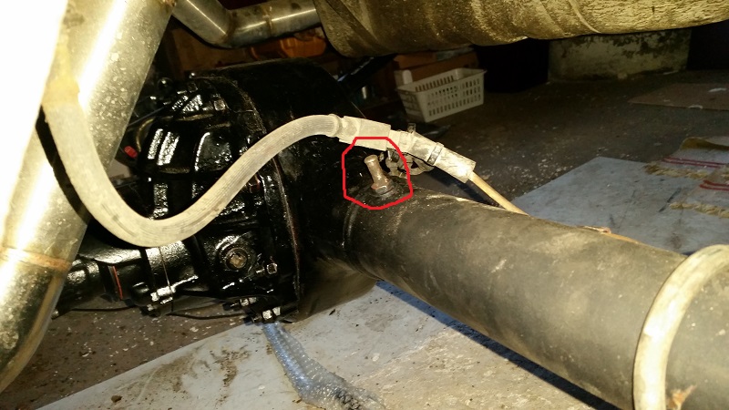

Kyssäriä pukkaa, takavakaajan asennus hetki lähestyy, mutta pieni este on edessä. Taka-akselilla on pysty putki joka on todennäköisesti asennuksen edessä, voiko putken poistaa ja tulpata. Mitä virkaa ko. putki suorittaa?

Se on taka-akselin huohotusputki. Sen voi yrittää kiertää tai muokata sitä mutta en suosittele sen katkaisemista kokonaan tai tukkimista.

Re: Takavakaajan asennus ongelma
Akseli huohottaa tuon putken kautta. Siihen kuuluu lisäksi letku, joka tekee mutkan ylhäällä, ettei putkeen mene likaa.
Omassa tuo putki oli sittaantunut tukkoon ja siitä aiheutui öljyvuoto jarruille asti, kun stefa ei pitänyt painetta. Jarrukilven ja stefan välissä on pieni ura ulos, josta vuotoöljyn olisi pitänyt päästä valumaan ennen jarruja, mutta sekin oli tietysti tukossa.
Tuon huohotuksen voi siirtää toiseen paikkaan, reiän poraaminen akselin päälle tosin vaatii hiukan kikkailua, jos akseli on paikallaan.
Kiitos vastauksista. Yritän ensiksi jos saan asennoitua vakaajan niin että se menee putken vierestä. Pitää muutenkin käyttää putki irti kun epäilen että se on tukossa.

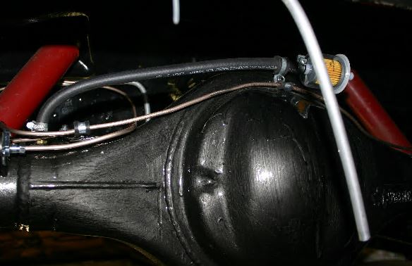

- Viestit: 1684
Yksi tapa toteuttaa huohotus (letku ja polttoainesuodatin):
