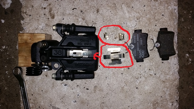

Kertoopas viisaammat mulle mitä kyseisillä härpäkkeillä tekee, itse pyöritellin niitä jonkin aikaa ja totesin että kun en löydä niille järkevää paikkaa jätän ne käyttämättä. Tai no isommalle lärpäkkeelle löysin paikan, mutta en tiedä tarvitaanko sitä siellä. Pienempiä on 8 kpl yhteensä ja noita isoja 2kpl.

Kiitoksia vastauksesta, laitetaan omalle paikalleen

Ei nuo ainakaan käyttöautoiksi luokiteltavissa rosteria ole, jonkun suomennoksen mukaan "jarrupalojen asennussarja".
Nuo isommat auttaa siihen ettei pala väpätä vapaana, eli niiden kuuluu toimia eräänlaisena jousena joka painaa palaa alaspäin. Monesti olen nähnyt että moiset on väärinpäin eikä toimi niinkun suunniteltu.
Nuo palojen päihin tulevat taas estää kolinaa, kun palat ei pääse liikkumaan eestaas, muuten aina kolahtais kun ekaa kertaa pakilla jarruttaa.

Ei ne tuossa setissä olleet ruostumatonta, pinnoitettua alumiinia epäilisin.
No nyt kaikki härpäkkeet on paikallaan ja peukalot kipeenä :/
