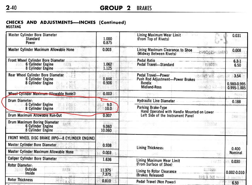

66 shop manuaalista levyn koko, dokumentti kelvannee myös sinun tapaukseen, vaikka ei ole samaa vuosimallia:
Tulosta tuo konttorille. Levyn halkaisija on siis 10"
Jousista en löytänyt shop manuaalista kokotietoja. Trafi hyväksyy ainakin minun kokemuksen perusteella myös asiallisten nettilähteiden tietoja. Koeta etsiä jostain isommasta nettikaupasta 8-koneisen auton kierrejousien tiedot ja liitä tulosteena tuotetiedot konttorille menevään selvitykseen.

Ainakin levyn halkaisija on n. 11,3 in. Huomaa starsky että tuossa manuaalissa lukee että rummun halkasija 10 in.
Moog tarjoaa 289 koneiselle -65 vuosimallin musselle 259 lbs/in jousia eteen.
Rockauton luettelosta löytyy moiset tiedot, en osaa sanoa miksei 64 1/2 tarjoa etujousia ollenkaan mut 65 tiedotkin pitäs riittää.

Totta, levyn halkaisija on tuo alempana oleva Rotor diameter outside 11,375". Ympyröin ajatuksissani väärän kohdan sivusta.
