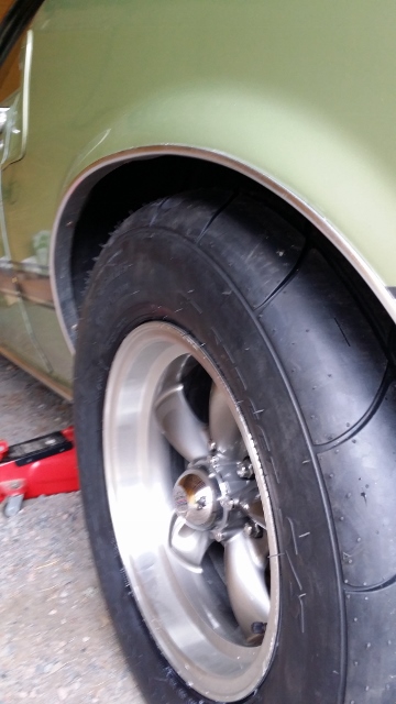

Nyt on päästy mittamaan minun vanne joka on auton alle, niin kuin mainitsin aikaisemmin oli 15x8 et 0 silloin järjen mukaan kiinnitys pinta pitäisi olla keskellä mutta ei, kuin mittasin oli 4,5 " sisäänpäin ja 3,5" ulospäin vaikka et 0.
Mutta nyt on 255/60-15 alle ja ei ota kiinni vielä.
