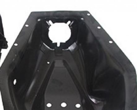

Samaa taistelua oli itsellänikin aikoinaan irroitus. Lukkokantapultit pyörivät tyhjää mukana (lukitus pulteissa pyöristynyt). Kaikenlaista kiilaamista ja kikkailua sai harrastaa.
Earlyissä on tosiaan lukitus iskaritornissa uratyyppinen, eli lukkokantapultin saa vaihdettua ilman jousen irroitusta jos saa mutterit avattua:
Vaihdoin tilalle uudet perus M8-kokoiset lukkokantapultit kierreosat sopivan pituisiksi leikattuina.
Tämän tyyppinen siis tuo pultti:
Jänis kirjoitti: ↑21 Heinä 2017, 17:39 Seuraava kysymys on että miten saa uudet ruuvit kiinni jos pellissä oleva ura, johon ruuvin neliskanttinen osa lukittuu on pyöristynyt?
Itse tekisin migillä pienen täytön ja viilaisin raon uudelleen lukkopultille sopivaksi.

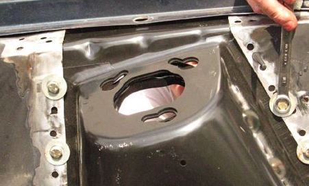

Re: Etuiskarin yläpään tuen ruuvit pyörii tyhjää!! -68
Eipäs tässä ollutkaan Earlystä kyse, eli rakenne onkin tämmöinen:
Uran palautus mittoihin kuitenkin samalla tekniikalla - täyttö migillä ja viilausta.
