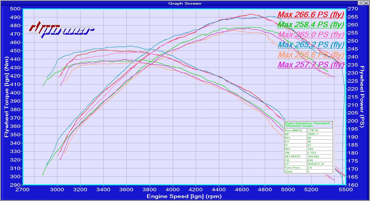

Piti oikein kokeilla tätä omassa dynossa. Testikohteena -69 351W. Tässä siis ihan kiinteälapainen teräspotkuri ja siinä ympärillä ilmanohjainkaukalo. Syyläri vakiotyyppinen kolmerivinen.
Ajoin kolme vetoa flektillä ja kolme ilman. Vaikutus on kyllä ihan mitattavissa ja toistettavissa mutta kaukana mistään 30 hv tehohäviöstä. Eli keskiarvo huipputehosta flektillä 257 hv ja ilman flektiä 265 hv. Eroa siis keskimäärin 8 hv. Toiseen kuvaan jätetty yksi veto kummastakin jolloin kuva on hiukan selkeämpi lukea.
Jos joku haluaa testailla muita variaatioita niin voin tarjota edullista dynoaikaa tähän

No nuo käyrät näyttää kyllä järkevämmiltä. Mistä lienee jenkki pojat repineet omat käppyränsä.
Re: Flektin tehon tarve.
Hmm, mistäkähän johtuu että kierrosten noustessa flektin häviö ei suurene kun tuntuisi että se siirtää kuitenkin koko ajan suuremman ilmamäärän pyöriessään nopeammin ja nopeammin? Vai onko tämä sisäänrakennettu tuoton rajoittava ominaisuus, jos on niin hienosti suunniteltu, tarpeetonta siirtää liian suurta ilmamäärää kun tietty määrä riittää.

Kiitos tästä pläjäyksestä, meinasin alkaa tutkimaan asiaa muttei tarvinnutkaan.kaara91 kirjoitti: ↑01 Elo 2017, 22:47 Kiinteälapaisella potkurilla teho nousee suoraan kierrosluvun mukaan, jos siivistö saa imeä vapaasta tilasta ilmaa. Jos esim. syyläri vastustaa virtausta kaavun kanssa, niin ilmamäärä ei välttämättä nouse siivistössä, vaikka kierrokset nousee. Syy on, että siiven ja kennon väliin rupeaa muodostumaan alipainetta, jolloin myös tehon otto siivissä ei enää kasva, vaikka siiven nopeutta lisättäisiinkin eli kierroksia. Sama ilmiö tapahtuu, vaikka kaavua ei ole, koska syylärin etäisyys aiheuttaa saman ilmiön. Jos siipi on lähellä syyläriä, niin keskiosa flektistä ei saa ilmaa, koska suurin osa ilmaa tulee siiven ja syylärin välistä sivulta. Siksi tuo kaavu on tuohon suunniteltu, että ohi-ilmaa ei pääsisi sivistöön, vaan kaikki ilma minkä flekti imee, tulee syylärin läpi ja aiheuttaa siis maximaalisen jäähdytyksen. On siis huonoa ja epätaloudellista olla käyttämättä kaavua. Tosin flektin puhalluspuolella tehon otto ja ilman määrä kasvaa ilman kaavua, kun siiven ja syylärin etäisyys kasvaa, mutta jäähdytysteho huononee syylärissä ohivuodon takia, kun etäisyys kasvaa. Flekti siis pumppaa turhaa ilmaa ilman kaavua ja aiheuttaa tehon hukkaa, jos se imee syylärin jälkeen sivulta turhaa ilmaa.. Tosin moottoritilan lämpö putoaa hieman, koska konehuoneen tuuletus tehostuu.
