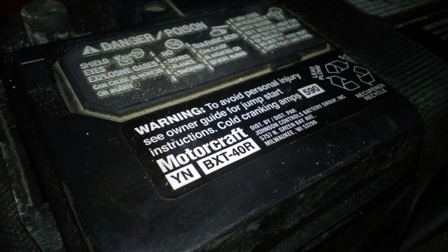

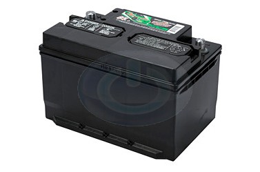

Ponyyn on vaihdettu Amerikan ihmemaassa tällainen v. 2012:
Interstate Mega-Tron Plus MTP-40R Automotive Battery 590 CCA
63 Ah, Rating 756
Hyvin toimii ympärivuotisessa käytössä. Tosin Defan verkkolaturi ruokkii sitä
öisin, kun Pony huilaa pilttuussa.
Akkupoikien myyjä sanoi joskus, että niin iso ja tehokas akku, joka mahtuu heittämällä paikoilleen, on hyvä.
