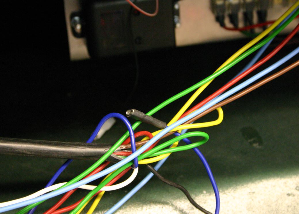

starsky kirjoitti:Ajovalojen sulakkeen palaminen johtuu jarruvalopiiristä. Jaoin valoille, äänimerkille ja jarruvalolle menevän sähkön kolmeen eri sulakkeeseen erilleen toisistaan ja jarruvalosulake näyttää palavan.
Tämä selvisi, köh köh...
Viime vuonna asentelin Motonetista hankittua hälytin/sähkölukkopakettia ja systeemiin kuuluu myös takaluukun avauksen ohjaus. Hälytin kaipaili läjän inputteja mm. jarruvalosignaalin.
Joku lapsus laitteessa kuitenkin oli, kun ihmettelin ajoon lähtiessäni takaluukun itsekseen aukeamisia (ihan pihassa huomasin viime kesänä). Jotenkin tuo hälytin toimi väärin tuossa tilanteessa ja oli kytköksissä jarrun painamiseen. Otin jarruvalojohtimen irti hälyttimestä ja totesin takaluukun pysyvän kiinni ja unohdin tuon piuhanpään muiden johtojen sekaan.
Tänä keväänä avasin takakonttiin saranoidun systeemin ja paketti heilui sitten tuolla kontissa saranoiden varassa - johdin koski aina kiihdytys/jarrutustilanteessa maihin ja jos sattui jarrua painamaan samalla, niin sulake meni heti. Ilmankos en saanut sulaketta koskaan palamaan auton ollessa paikoillaan.
Kuvassa johdinsetti kaivettu kunnolla esiin piilostaan.
No eipä hätää, kutistesukalla peitetty liittimen pää ja ei enää ole palanut sulake (korjattu 30.6.) tuon jälkeen.
Torstaina tuli ihmeteltyä miksi vasen jarruvalo ei pala ja ratin sisällä oleva vilkkuviiksen systeemi (se vivusta liikutettava osa) oli alkanut nousta itsekseen. En tuota ollut kasailun aikana huomannut. Poralla reikää ja M3-kierteet ja alkoi ruuvin avulla systeemi taas toimia.
Sähkökummallisuudet toistaiseksi selvitelty.

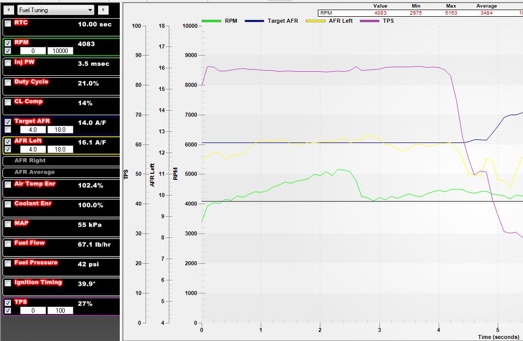

Efin loggausominaisuudet ovat vasta tutkimisen alla (näillä tarkoitus selättää tuo kuumakäynnistysongelmakin).
Laitoin lokituksen aktivoitumaan kun kaasu painetaan 80% tai yli ja että loggaa 10 näytettä sekunnissa minuutin ajan. Lokitus laitetaan läppärillä päälle ja kaikki mittaukset tallettuvat sitten ajon aikana Efin muistiin, puretaan läppärillä kun halutaan/jos kiinnostaa.
Ohessa yksi ohitustilanne, josta kuvassa mukana vain:
TPS=kaasupolkimen asento
Target AFR= kyseisen MAP ja kierroslukuarvon tavoiteseos
AFR Left= vasemman puolen seosanturin mittaus (itselläni on kyllä oikeassa kollektorissa)
RPM
Mittaus käynnistynyt kaasupolkimen ollessa 80% kohdassa ja tuossa alkupää mitatusta minuutista. Seokset hakeutuvat sekunnissa asetusarvoon 12,5. 2,5 sekunnin kuluttua vaihtaa kakkoselta kolmoselle (näkyy rpm-käyrässä) ja kaasun kun höllää, niin säätö menee sekaisin ja hakee taas kohdalleen jonkun ajan kuluttua.
Holleyn lokitus loggaa kaikki mittausarvot ja niitä voi sitten ihmetellä myöhemmin klikkaamalla käyriä päälle vasemmasta laidasta. Mittaustiedoston nimeksi tulee pvm/aika minuutin tarkkuudella.
Samasta datasta sai tarkistettua, että kaasun painaminen pudotti bensanpaineen mittauslukeman 42 psi-> 40 psi.

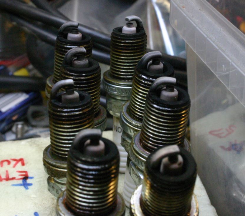

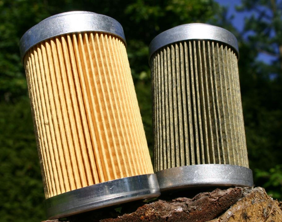

Polttoainesuodatin vaihdettu. Vanha suodatin oli tummunut, voisiko olla nitriilikumiletkuista irronnutta tavaraa? Kuva otettu kun vanha suodatin oli kuivunut kokonaan. Vasen uusi ja oikea vanha:
Suodattimen vaihto palautti ennen suodattimia olevan painelukeman arvoon 45 psi. Seuraillaan alkaako mennä tukkoon teflonletkujen kanssakin.
Tulppia käytettiin irti samassa yhteydessä tehdyn puristuspainemittauksen vuoksi ja kaikki suunnilleen saman näköisiä:

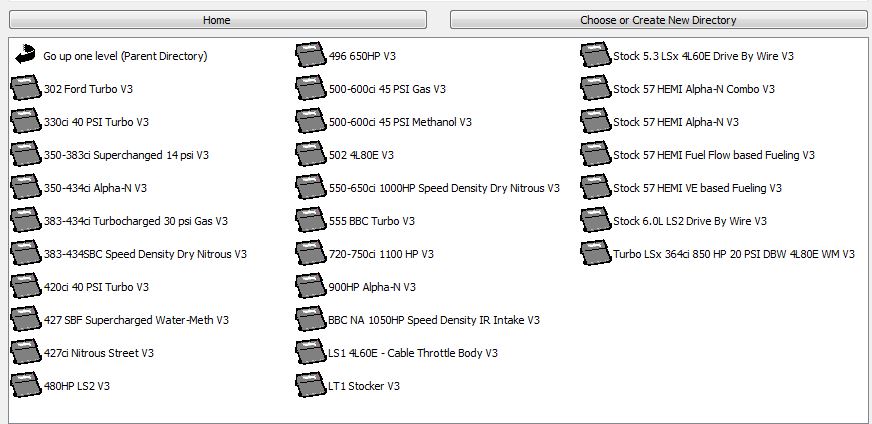

Gunwold kirjoitti:Eihän sinulta löytyisi Holleyn perus sytytyskarttaa kun nokka-akseli noin 250 at 0.050"? Minulla eri moottoriohjaus mutta varmaan samanlainen sytytyskartta toimii siinäkin.
226-245 050 peruskartta (MPI36SB245HE) on sama kuin minulla käytössä oleva 215-225 050 (MPI36SB225HE)(löytyy tästä viestistä)
Toiminee lähtöalustana. Jokainen kone on kuitenkin yksilö, joten ei varmaan natsaa sinullekaan kuin liikkeellepääsyyn. Itse ajelen tuolla toistaiseksi ja hienosäätö tapahtunee omalta osaltani varmaan ensi kesän aikana - mahdollisesti jollain penkitysreissulla.
Tässä viestissä kerroin tuosta softan asennusmahdollisuudesta omalle koneelle. Toimii siis ilman ruiskua ja voi selailla muita base-karttoja tai softan mukana tulevia custom-karttoja:

starsky kirjoitti:Noin 1500 km ajoa takana.
Samanlaiselta, tai ehkä vieläkin tummemmalta, näytti mun kertakäyttösudin avauksen jälkeen. Käyntihäiriöitä ja paineen vaihtelua esiintyi paljon. Olen harkinnut myös tefloniin siirtymistä!

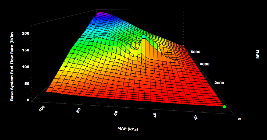

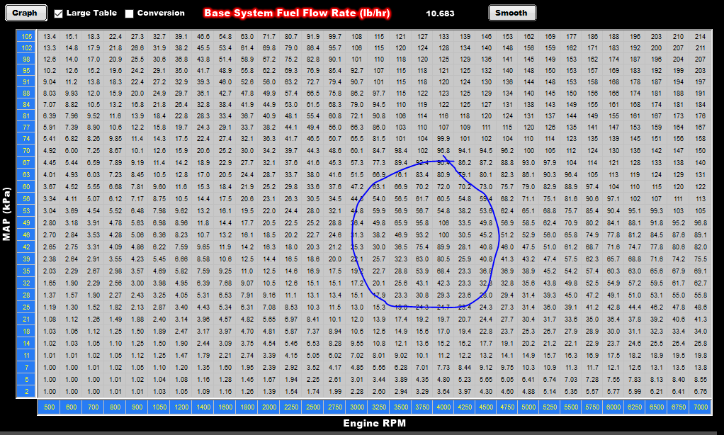

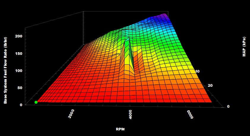

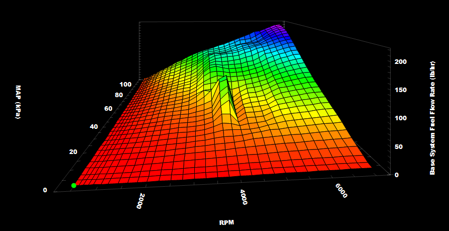

Polttoainekarttaan tulee tuohon kierrosalueelle 3500-4500 kummallinen epäjatkuvuuskohta:
Kuhmuran jos tasoittaa, niin palaa takaisin kun on taas opetellut seokset. Kukkula ja laaksoalueet ovat olleet noin alusta saakka.
Ei ole hirveästi haitannut ajoa, kun normiajolla tuolla ollaan yli 120 km/h nopeuksissa. Kiihdytyksissä toki 2-vaihteella tuolla käväistään.
AFR-tavoitearvo on tuolla alueella sama kuin ympäröivillä kun liikutaan sivusuunnassa kierrosnopeusalueella samalla MAP-alueella, joten polttoainesyötön pitäisi kasvaa melko tasaisesti kierrosten noustessa.
Aion tuon tasoittaa kun ajokausi kohta alkaa. Rajoitan tuolla alueelle seoksien säädöt siten, että ei tule kyhmyä.
Onko kenelläkään vastaavasta ilmiöstä kokemuksia? Arvioin tuon liittyvän jotenkin johonkin pakosarjassa muodostuvaan resonanssi-ilmiöön ja anturi ei saisi tuossa mitattua seoksia luotettavasti. Voisiko anturin ympärille muodostua jonkinlainen seisova paikallinen ilmapatja tms. ?
Lambda on kollektorissa.

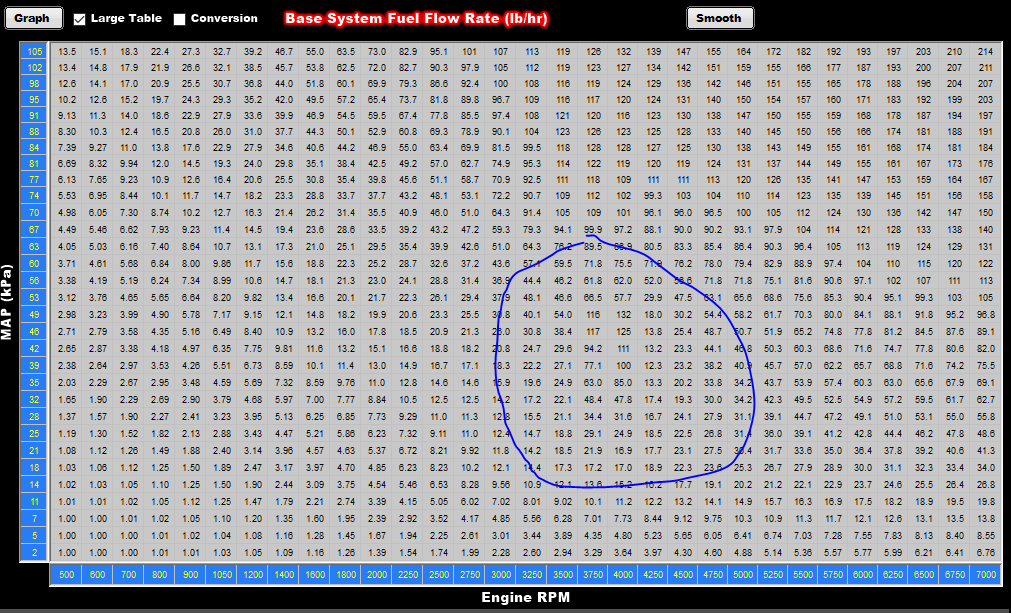

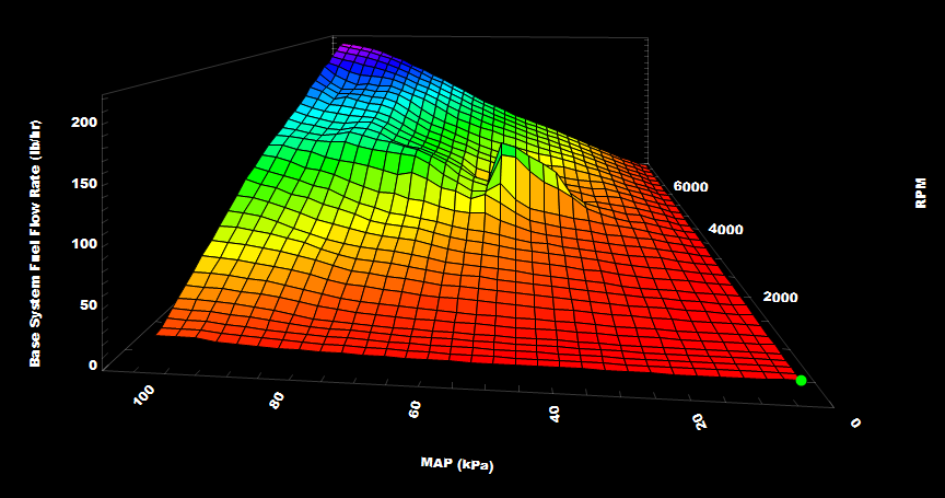

Siirsin learn tablen ecun firmispäivityksen yhteydessä (Holleyltä tullut päivitys viime kuussa) bensakarttaan ja tilanne vielä enempi vuoristoinen:

Noista bensakartoista muuten sen verran että ne harvemmin ovat kovinkaan tasaisia ja niissä usein on jonkin verran vuoristoa..
