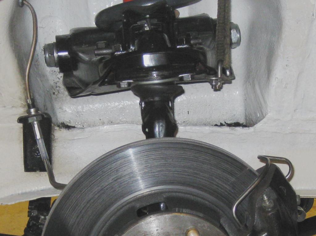

Eli jos ja kun teette noita ns. Arning muutoksia niin tarkastakaa, että yläpallonivelellä on riittävästi liikkuma tilaa. Jos ei ole niin ratkaisu on Negative Wedge kit.
Esim.
1965 1966 Mustang Negative Wedge Kit 4-Bolt. hinta tietenkin on este $299.95.
Tuolla hinnalla vaihtaa noita yläpalloja lähes mielellään $18.95 alkaen ja näistä muistetaan se korkea laatu joka edellyttää muutenkin joka vuotista vaihtoa.
Tosin MOOG-K8036 olisi kestävämpi mutta kovin kallis Price: $34.82.
Joku voisi ruveta sorvailemaan noita kiilapaloja hinta voisi olla kittinä noin 300€ / sarja, nivelet, kiilapalat, pultit ja mutterit, ja kiila prikat.
Tuossa kuvassa minun versio ko. kiilapalasta jota Ismon kanssa hieman muutettiin. Sorry kun nuo kilpa-autot on vähän likaisia, kumin murua on päässyt kertymään tuonne kaukaloon.
