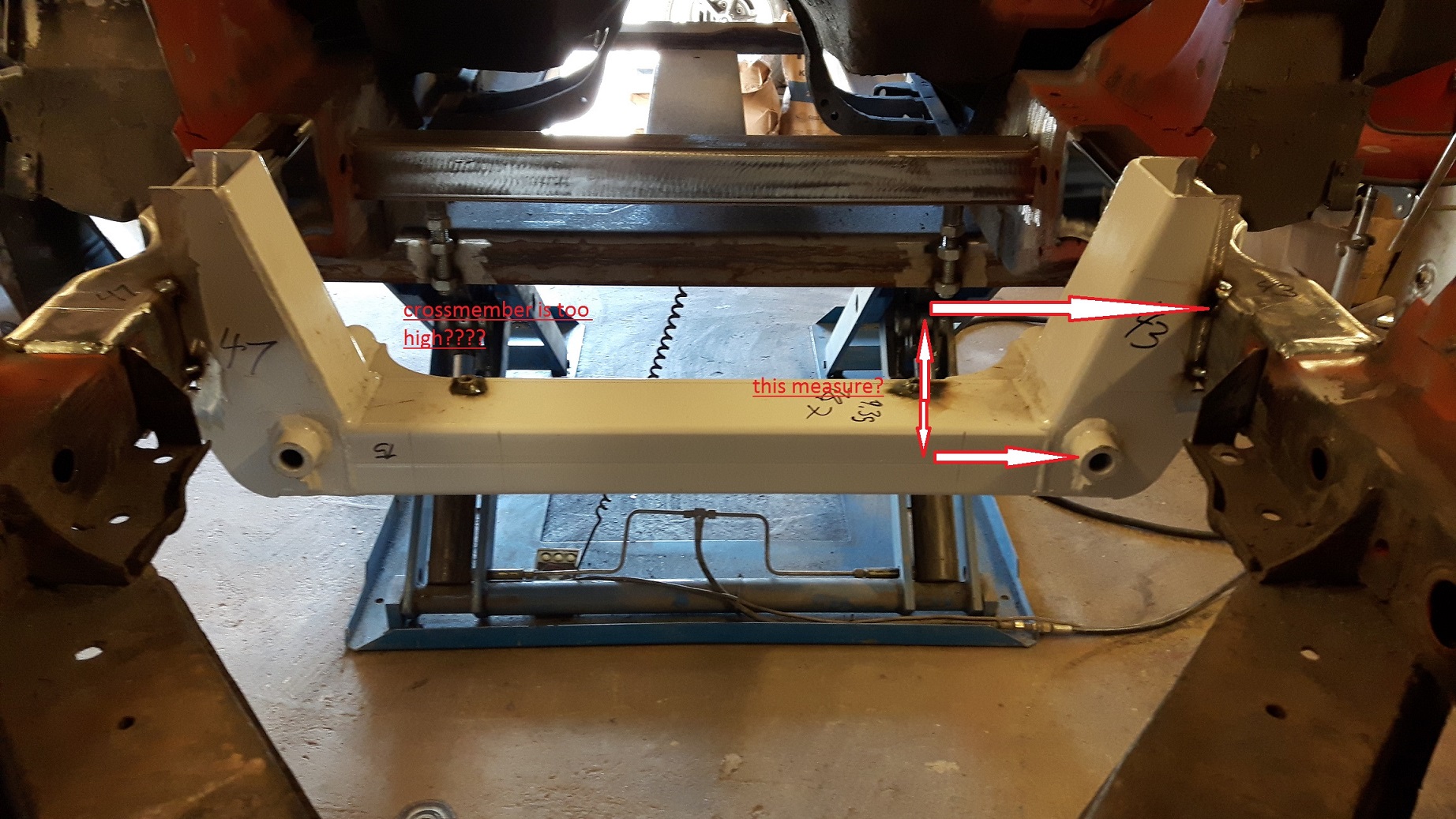

Tuli hommattua sellainen helix halppis ifs kitti. Mukana tulleet ohjeet ihan hanurista, ja kaiken lisäksi auto on palasina , joten spindeleiden korkeutta aikalailla vaikea hahmottaa. oisko keneltäkään mahdollista saada noin mittoja korkeuden suhteen, eli tarvitsisin mitan crossmemberin alatukivarren reiän keskeltä runkopalkin yläreunaan.Olisin tosi kiitollinen avusta. T: Jukka 0505988710

Tarkoitatko alkuperäistä alatukivarren kiinnityspisteen korkeusasemaa?
Mulla on auto tallissa ilman konetta nokka pystyssä - 67 mallinen tosin - helppo mitata
tosennäköisesti ihan sama korkeusmitta kuin -70 mallissa...
Pistä viestiä jos haluut että mittaan illalla.

Mittaa vaan, tuleepahan tarkistettua sekin, tosin jos yhtään ymmärsin mukana tullutta ohjetta, niin ifs:n alatukivarren kiinnitys tulisi alemmas alkuperäiseen verrattuna....ohjeessa puhutaan vaan alkuperäisestä olka-akselin korkeuden määrittämisestä, ja kun tämä on tiedossa, niin ifs:n alatukivarren kiinnitysreiän keskikohta tulisi 3,5" alemmas alkuperäisestä olka-akselin keskilinjasta, eli pitäis tietää olka-akselin asema runkopalkkiin, ja siitä sitten 3,5" alemmas...noin

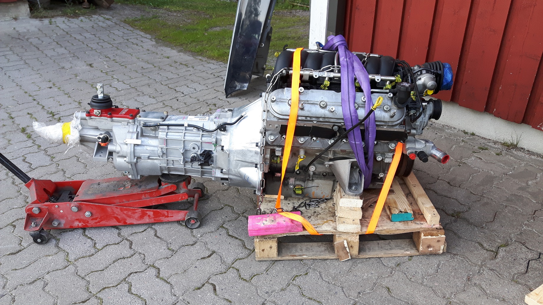

LS2+tremec t56 magnumMake67 kirjoitti:Minäkunenmistäänmitäänymmärrä moottorin tunnistuksesta, niin mikäs motti sinne konehuoneeseen on menossa????
